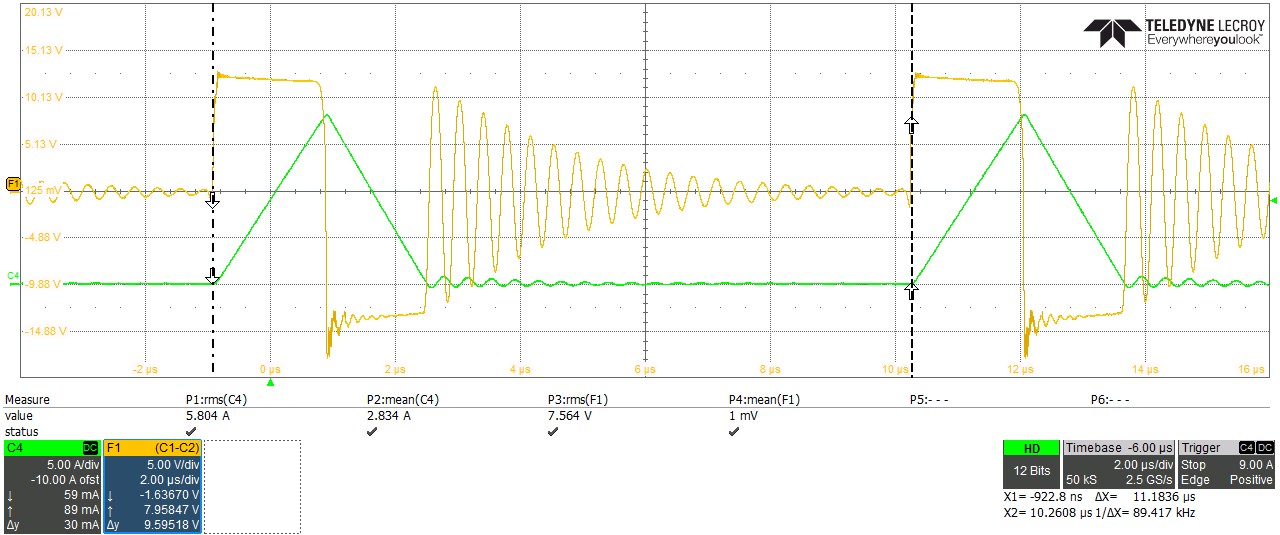

Nun zu meinem Problem. Ich entwickle gerade für ein kleines Schulprojekt
einen simplen Konverter (Boost - Topologie mit MOSFET und Diode,
Discontinuous Mode). Dieser funktioniert auch soweit. Jetzt stehe ich
aber vor dem Problem, dass ich für die größten Verlustträger die
Einzelverluste der Bauelemente bestimmen muss. Aus diesem Grund habe ich
eine Frage zur Vorgehensweise bei der Spule. Und zwar habe ich mit einem
Oszilloskop den auftretenden Strom durch die Drossel und die anliegende
Spannung gemessen. Mein Ansatz wäre jetzt, von Strom und Spannung den
arithmetischen Mittelwert zu nehmen (über die gesamte Periode) und dann
dementsprechend zu multiplizieren (Die Verluste müssten sich in einer
kleinen Nullpunktverschiebung der Spannung erkenntlich machen. Sind bei
mir ein paar mV). Leider hab ich damit eine Verlustleistung die mir
persönlich sehr unrealistisch vorkommt. Deshalb wollte ich mich
erkundigen, ob dieser Ansatz überhaupt richtig und zielführend ist. Oder
habe ich da etwas nicht beachtet. Der Effektivwert beschreibt in diesem
Fall nur die gesamte Scheinleistung, wenn ich mich nicht täusche.
Ich schreibe jetzt extra keine Kenndaten des Konverters in den Beitrag
weil es mir um die Vorgehensweise bei diesem Thema geht.
Ich bedanke mich schon im Vorraus. Falls doch noch extra Daten benötigt
werden, bitte Bescheidgeben. Danke.

Der junge Mann hat die Begriffe "Periode", "Mittelwert" und
"Nullpunktverschiebung" erwähnt, also dürfte klar sein, dass er zur
Messung eine Wechselspannung benutzt. Wir wissen nur die Kurvenform
nicht, ob Sinus oder Rechteck oder sonstwas.
Ich halte das Vorgehen für zielführend, wobei sich die Auswertung je
nach Kurvenform unterscheidet. Abgesehen davon sind die Verluste (tan δ)
abhängig von der gewählten Frequenz, wie bei jeder Spule, und bei einer
Drossel mit Eisenkern noch dazu von der Spannungsamplitude, wegen der
Sättigungseffekte im Kern.

Markus B. schrieb:
> C4
> beschreibt den Strom und F1 die Spannung.
Dann würde ich sagen: für jeden einzelnen Zeitpunkt
- C4 und F1 multiplizieren (das ergibt die Momentanleistung p(t))
- das Integral über eine Periode bilden. Das ergibt die Energie, die in
der einen Periode in der Spule hängen geblieben ist.
Kann aber schnell passieren, dass das Ergebnis von Messfehlern dominiert
wird. Weil die an den Ausgang übertragene Leistung deutlich größer ist
als die Verlustleistung der Spule. Und weil gleich die Fehlerbeiträge
von 3 Messkanälen in die Rechnung eingehen. Wenn du vorab kalibrierst
und den Strommesskopf nullst hilft das vielleicht etwas (und dass du das
Oszi auf 12 Bit gestellt hast ist ebenfalls hilfreich).
OP #6794521
Danke für den Tipp. Und danke für die zahlreichen Antworten :). Das mit
dem Messfehlern habe ich mir auch gedacht. Den zeitlichen Versatz von
Stromzange und Tastkopf habe ich kompensiert. Ein OSzi ist für solche
Messungen, meiner Meinung nach sowieso nicht geeignet. Aber ich habe
eine Messmethode ohne Oszi, mit der ich diese Nullpunktverschiebung der
Spannung (als arithmetischen Mittelwert) ziemlich genau messen kann. Den
Mittelwert des Stromes hätte ich vorläufig immer noch mit dem Oszi
gemessen. Deshalb habe ich gehofft, dass das Ganze mit dem jeweiligen
arithmetischen Mittelwerten von Strom und Spannung ansetzt werden darf.
Ist das so möglich oder muss es die Methode mit der Momentanleistung
sein?
> Ist das so möglich
im allgemeinen: nein. als grobe Näherung: vielleicht. aber dein oszi
sollte auch die richtige Rechnung mit Bordmitteln können.

Gast #6795050
Das kannst du mehr oder weniger komplett vergessen, da deine Messung von
den Messfehlern dominiert sein wird und du alles mögliche an Ergebnis
kriegen kannst. Die Bestimmung der Spulenverluste kann im Allgemeinen
schwierig bis unmöglich sein, wenn nicht die ohmschen Verluste
dominieren.
Die Spulenverluste setzen sich aus Wicklungs und Kernverlusten zusammen.
Letztere akkurat zu beschreiben ist fast unmöglich da man die
physikalischen Mechanismen der Kernverluste bis heute nicht komplett
verstanden hat. Wenn man Glück hat findet man zum Kernmaterial irgendwo
eine "Loss Map", also tabellierte Verluste unter bestimmten Bedingungen
und mit sehr viel Glück passen diese Bedingungen dann noch zufällig zur
Anwendung. Die Steinmetzgleichung taugt nur sehr sehr grob und kannst du
eigentlich vergessen da sie die Abhängigkeit vom DC Offset nicht
abbildet, die Parameter oft unbekannt und sehr schwer zu bestimmen und
temperaturabhängig sind und sie nur für Sinusgrössen gilt (und
Überlagerung aufgrund der Nichtlinearität nicht gilt). Verallgemeinerte
Formen der Steinmetzgleichung für nicht sinusförmige Flussdichten gibt
es, die sind aber kaum besser. Fehler von deutlich mehr als 100 % sind
eher die Regel.
Bei den Wicklungsverlusten sieht es nur wenig besser aus, hier kann man
den ohmschen Widerstand messen. Allerdings spielen bei höheren
Frequenzen oft auch die AC Verluste (bedingt durch Proximity und
Skineffekt) eine nicht unerhebliche Rolle. Diese könnte man theoretisch
berechnen wenn man den Widerstand über die Frequenz misst und die
einzelnen Verlustanteile bei den verschiedenen Stromharmonischen
addiert. Allerdings ist es wiederum fast unmöglich den ohmschen
Widerstand bei hohen Freqzenzen zu messen, da bei diesen der induktive
Anteil die Impedanzmessung massiv dominiert. Den HF Widerstand aus der
Spulengeometrie berechnen kann man bei Transformatoren einigermassem
machen, bei Spulen ist der Feldverlauf des Magnetfelds allerdings
unmöglich zu bestimmen (ausser eventuell per FEM).
Eine Chance auf genaue Ergebnisse hat man eigentlich nur über eine
Kalorimetrie, also direkte Bestimmung der entstehenden Wärmemenge. Diese
liefert sehr genaue Ergebnisse, ist allerdings massiv aufwändig.

Desto größer aber gleichzeitig auch die Verluste. Man kann das
Kernmaterial herausbekommen, wenn man die Messungen macht, Spule
abwickelt und Windungen zählt, etc. Habe ich mal gemacht; bei mir kam
dann das Kernmaterial "N27" heraus.
Gast #6795910
> Im Grunde brauchst du zwei Messungen: a) den Realteil des Widerstandes
> (bei Gleichspannung) und den Imaginärteil des Widerstandes.
> Blöderweise ist hier keine einzelne Betriebsfrequenz angebbar.
> Man kann die Phasenverschiebung messen; ...
Leider ist hier keine einzelne Betriebsfrequenz gegeben.
Anderer Weg:
Bei konst. Raumtemperatur messen, wie warm die Spule im Betrieb
wird.
Dann die Spule ausbauen und aus Labornetzteil mit solchem Strom
beaufschlagen, dass sie gleich warm wird.
#6795940
Harald W. schrieb:
> Da Du anscheinend kein Serienprodukt entwickkeln willst, sollte
> es reichen, die Drossel so zu dimensionieren, das deren Sätti-
> gungsstrom deutlich über dem fliessenden Strom liegt. Dann sind
> die Drosselverluste meist zu vernachlässigen.
Trotzdem kann man genau dann die Kernverluste nicht vernachlässigen. Je
nach verwendeter Spule, Frequenz und Stromripple tragen die AC-Verluste
maßgeblich zu den Gesamtverlusten im Discontinuous Conduction Mode bei.
Gast #6795962
Eektrofan schrieb:
> Anderer Weg:
> wird.
Vor so einigen Jahren (noch zu "mostly THT" Zeiten) haben wir das
mal so gemacht, allerdings wurden gleich Kontakte miteingelötet,
um durch Schalter + Spule jeweils DC-Konstantstrom fließen lassen
zu können.
(Also "in Circuit", und tatsächlich auch mit mehreren KSQs, damit
die gegenseitige Beeinflussung nahe des realen Betriebs war. Aber
wie gesagt mit THT Leistungs-BE, und auch nur knapp 60kHz.)
Gemessen wurde jeweils die Temperatur der BE nach gut 15 Minuten
(das war damals der empirisch ermittelte Zeitpunkt, in dem sich
in allen gem. Betriebspunkten, nämlich 10%, 25%, 75% und 100%,
das thermische Equilibrium ausr. eingestellt hatte), und dann
halt jeweils mit Konstantstrom "nachgestellt" und die abfallende
Spannung ermittelt. (I * U = P_tot)
Die Elkos wurden natürlich an einer AC-Quelle "aufgewärmt", ging
ja (und ginge auch heute noch) nicht anders.
So konnte man die Verluste der einzelnen BE einfach ermitteln -
kalorimetrisch würde man ja P_tot/Gesamtkonverter messen, oder?
#6795976
Die Verluste in der Spule sind sind aus den bereits genannten Gründen
mit Abstand am schwierigsten zu ermitteln. Alle anderen Bauteile sind
einfacher zu bestimmen. Du könntest z.B. alle anderen Verluste
aufsummieren und dann den Rest der Spule zuschreiben. Oder Du baust eine
extrem verlustarme Spule und machst damit eine Vergleichsmessung. In der
Praxis schaue ich deshalb vor allem auf Erwärmung der verschiedenen
Bauteile.
Generell sind die meisten Eisenpulvertoroide eher schlecht aufgrund
hoher Kernverluste. Deutlich besser dagegen Ferritkerne mit Luftspalt,
bewickelt mit Litzdraht.
