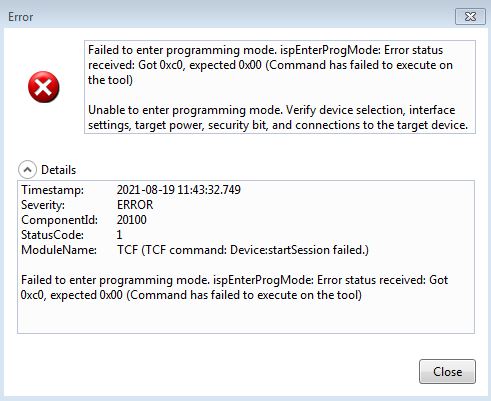

ich habe mir ein Xplained Mini Board von Microchip besorgt. Wenn ich das
Programm auf den µC laden will erscheint die Fehlermeldung, die als Bild
angehängt ist.
Wenn ich also im Fenster Device Programming bin, kann ich noch auf Apply
klicken, also kann eine Verbindung zur Programmiergerät herstellen,
sobald ich aber auf Read Device Signature oder auf Fuses gehe, kommt die
angehängte Fehlermeldung. Habe mich natürlich schon etwas informiert.
Das soll zum Beispiel der Fall sein falls noch ein Debugging im Gange
ist, ist aber bei mir nicht der Fall. Habe auch schon ein anderes USB
Kabel verwendet, hat aber auch nichts gebracht. Ebenso habe ich probiert
den Mikrocontroller mit einem anderen Programmiergerät (ISP MKII) über
die ISP Schnittstelle zu programmieren, da kommt aber derselbe Fehler
heraus.
Wäre sehr dankbar, wenn mit jemand weiterhelfen kann.
Vielen Danks schon mal!

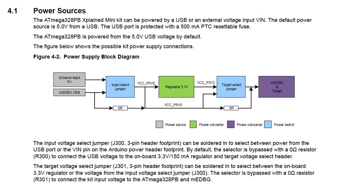

Das Zielsystem wird nicht durch den Programmer gespeist, es braucht in
jedem Fall eine Stromversorgung.

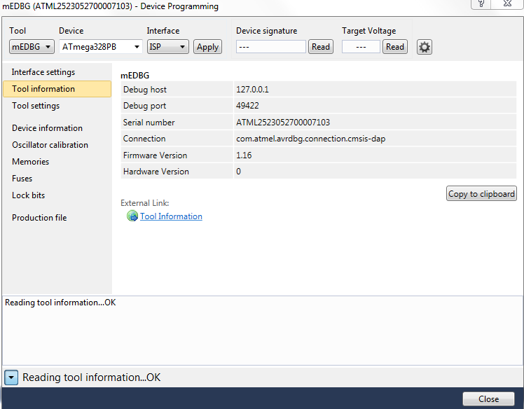

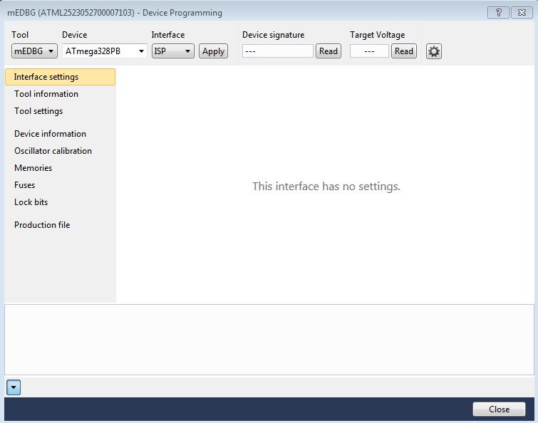

Was steht denn unter Tool Settings und Tool Information im
Programmierdialog?
mEDBG scheint das richtige zu sein, das unterstützt den DebugWire und
den ISP Mode. Welcher Mode wurde gewählt?

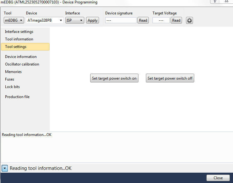

Übrigens steht ja in den Tool Settings tatsächlich was von Speisung an
oder aus.
Gast #6794465
Ja das mit den Tool Settings ist mir auch aufgefallen, aber wenn ich die
Buttons drücke tut sich auch nix...
