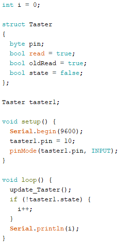

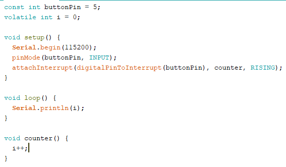

Ich habe ein Problem und zwar möchte ich einen Code schreiben der per
Interrupt aufgerufen wird sobald ein Pin (welcher ist egal) auf high
(3,3V) geht so das dadurch eine Variable um 1 erhöht wird aber wirklich
nur um 1 auch wenn der Pin längere Zeit auf HIGH bleibt.
Daher habe ich wie man es unter angehängten Dateien sehen kann probiert
aber es kommt irgendwie immer das selbe Ergebnis was ich mache und zwar
das Bild welches Ihr am Bild "SerialMonitor" sehen könnt.
Ich hoffe Ihr könnt mir bei dem Problem helfen denn ich weiß nicht mehr
weiter was da Falsch ist. Das einzige was ich mir gedacht habe ist das
das Problem mit der Übergabe der Variable i zu tun hat aber ich weiß es
leider nicht.

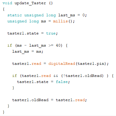

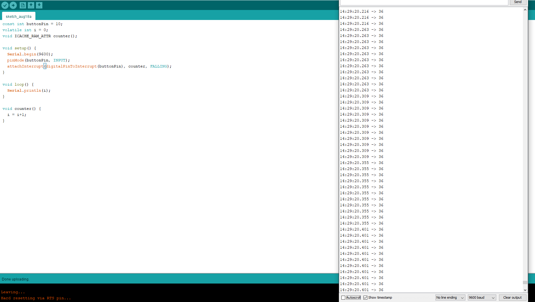

Gast #6794526
Hab es gerade herausgefunden und es funktioniert auch nun so weit doch
ich bin mir gerade nicht sicher ob es an dem Schalterprellen liegt oder
an etwas anderem und zwar zählt er nicht nur immer um 1 höher sondern
immer gleich um3 oder 4.
Gast #6794595
Marcel W. schrieb:
> Hier hab ich jetzt gerade mal etwas geschrieben nur weiß ich nicht
> ob es
> etwas bringen würde das Programm (UpdateTaster) per Interrupt
> aufzurufen?
Warteschleifen in ISR sind böse. Wenn zu lang, macht der Watchdog sogar
einen Reset.
Dein versucht, Tastendrücke per ISR zu erfassen, ist schon
problematisch. Das geht viel einfacher in einem Timer-Interrupt, und
dort dann auch ohne Warteschleifen.
Du kannst zum Beispiel einen Timer auf 10ms Intervall einrichten und
darin alle Eingänge abfragen. Zum Entprellen verlangst du einfach
zweimal hintereinander den selben Status (HIGH oder LWO), das sollte bei
den meisten Tastern schon genügen.

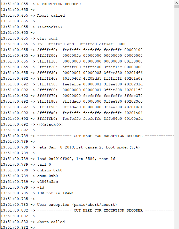

Stefan ⛄ F. schrieb:
> Beim ESP8266 müssen Interruptroutinen im RAM liegen.
Jetzt mal ganz dumm gefragt.
Ist das so? das heißt es muss zuerst eine Software ins RAM kopiert
werden bevor ein Interrupt verwendet werden kann?
Ich kenne mich mit dem ESP8266 grad gar nicht aus, da ich ihn bis dato
nicht verwendet hatte, oder Geräte in welchen so einer drin ist, nur zur
Hardware Rep kahmen.
Aber das finde ich ja unsinnig, dass die Interrupts im RAM liegen
müssen, oder habe ich da was falsch Verstanden(gelesen)?
Gast #6794638
Ja logisch. Das ganze Programm muss vor dem Ausführen ins RAM kopiert
werden, weil der Flash Speicher viel langsamer angebunden ist, als die
CPU taktet.
Beim Hauptprogramm finden diese Kopiervorgänge Blockweise und
automatisch statt, aber eben nicht bei den ISR.
Außerdem ist der Flash typischerweise 1 bis 4 Megabytes Groß (wovon
maximal 1 Megabyte Programm-Code sein dürfen), der zugehörige
Programmspeicher im RAM aber nur einige zig Kilobytes. Da wird also
ständig umkopiert.

Gast #6794732
Hab es mit den Sensor schon ausprobiert funktioniert nicht aber mit dem
Programm von mir schon nur ist die Frage wie ich das Programm so
umschreiben kann das es als Interrupt funktioniert denn das MQTT
Programm soll dann einfach im Loop laufen und unterbrochen werden wenn
der Interrupt triggert.
