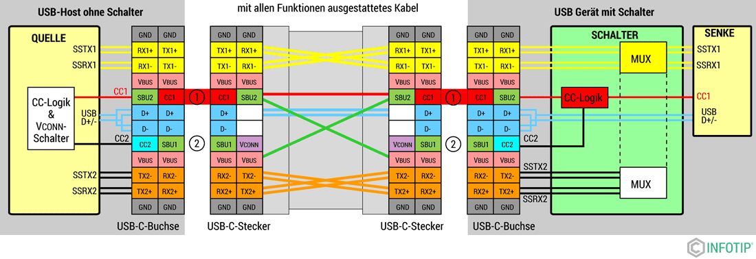

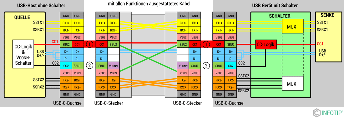

ich habe eine Frage zu USB 3.
Wenn man sich den Stecker an z.B. einem USB Stick anschaut (
https://en.wikipedia.org/wiki/File:USB_3.0.png ), dann ist
StdA_SSRX-/Pin5 links.
Bei der Buchse (
https://en.wikipedia.org/wiki/File:USB_3_Pins_static.jpg ) ist
StdA_SSRX/Pin5 rechts.
Das macht ja auch soweit Sinn, wenn man den Stick in die Buchse steckt,
werden die beiden Pin5s miteinander verbunden.
Aber je nachdem, wie man auf die Verbindung schaut, können die Daten in
unterschiedliche Richtung fliessen.
Man kann entweder sagen, dass der Host die Signale empfängt oder der
Stick empfängt die Signale.
Es ist ein bischen wie serielle Schnittstellen und DTE vs DCE. Der mit
TX markierte Pin kann je nachdem ein Eingang oder Ausgang sein (
https://www.bb-elec.com/Images/ModemStraightDB9.aspx ).
Meine Frage: Vom USB Stick betrachtet, ist StdA_SSRX/Pin5 ein INPUT oder
OUTPUT?
Danke
Gast #6794885
Ja du hast Recht RX steht für Receive. Aber mir ist nicht klar: WER
empfängt!
Es kann der HOST empfangen.
Es kann aber auch das DEVICE empfangen.
Mir ist auch klar, dass es ein TX gibt. Da ist das Spielchen genau
umgekehrt.
Wer sendet denn?
Der HOST? Oder das DEVICE?
Das eine Leitungspaar geht in eine Richtung HOST -> DEVICE.
Das andere Leitungspaar in die andere Richtung DEVICE -> HOST.
Und während der HOST auf dem einen Paar sendet (TX), empfängt (RX) das
DEVICE auf dem selben Paar. Je nach Betrachtung wird auf der Leitung
gesendet oder empfangen.
Und ich finde deine Antwort interessant, weil ich vermutet (konnte keine
Quelle finden, weshalb ich hier frage) hätte, dass man vom HOST ausgeht.
Dann wäre Pin5 vom DEVICE ausgesehen nämlich ein Output.
