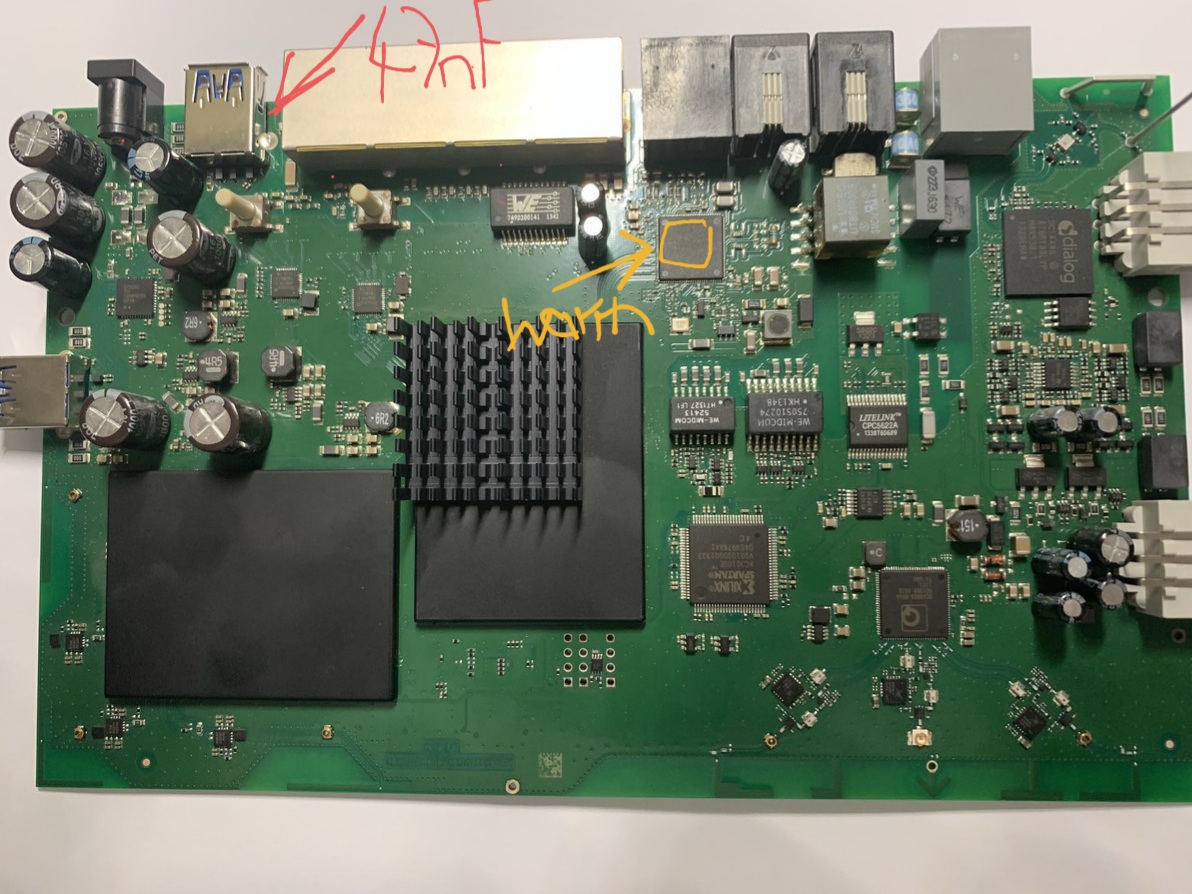

Hallo Zusammen,
nach den Unwettern der vergangenen Wochen habe ich zwei 7490, die sich
nicht mehr syncronisieren.
Habe eine Box mal aufgemacht und die Schutzdiode über dem DSL-Eingang
runter gelötet.
Der DSL-Chip Lantiq PSB 80190 wird sehr heiß, auch die Spule in der Nähe
des Chips. Wenn man den Chip und umliegende Bauteile mit Kältespray
behandelt wird Die Box DSL-mäßig syncron, das Ganze mit einem DSL-Tester
getestet.
Stellt sich die Frage, in welche Richtung sucht man da? Kerko mit
Kurzschluss?
Ein Datenblatt vom Chip hab ich auf die Schnelle nicht gefunden, nur ein
Kurzdokument, das zeigt, was das Teil alles kann.
Hat jemand ähnliche Erfahrungen oder schon mal eine solche Box
erfolgreich repariert?

von Sven L. (sven_rvbg)
Naja darum schrieb ich ja, unter welchen Bedingungen sich das Teil noch
syncronisiert, so komplett kaputt kann es also nicht sein.
Einsteins Jr schrieb:
> Schon mal die Gegenprobe machen können? Um festzustellen, dass der
> Anschluss funktioniert.
Am Anschluss ist eine neue Box... Um den geht es auch nicht!
Bitte nochmals lesen, was ich schrieb: Die Box wurde an einem
DSL-Tester, der den DSLAM simulieren kann getestet. Wenn man den
DSL-Chip und das drum herum mit Kältespray besprüht, dann wird das DSL
syncron.
von Markus M. (adrock)
Nach meiner Info ist dann tatsächlich der DSL-Chip gegrillt. Wobei ich
dachte die 7490 wäre halbwegs gut geschützt.

von Gerd E. (robberknight)
> getestet.
Wenn der Chip selber sehr heiß wird, sind vermutlich die integrierten
Schutzdioden auf dem Chip durch und leiten jetzt.
Da würde theoretisch nur helfen den ganzen Chip zu tauschen. Der Aufwand
lohnt sich bei so einem Teil aber meist nicht.

Hallo, hatte am 2.9.24 Überspannung im Haus, es war vormittags ein
Gewitter, dabei ging der LCD-Fernseher aus und es gab einen hörbaren
Überschlag im Deckenventilator der danach munter weiter drehte.
Das ganze war 2mal innerhalb 10Minuten.
Eingeschaltet war nur der Fernseher mit FireTV-Stick und die AVM 7490
plus der Deckenventilator. Der SAT-Antennenanschluss liegt mit offenen
Ende rum plus eine Erdung zum Schutzleiter die ich danach abgeklemmt
habe.
Jetzt ist am 7.9.24 der DSL-Port des Telekomschaltkasten ausgefallen so
das am 11.9.24 dieser getauscht wurde. Problem ist das bei der 7490 der
Lantiq Chip (gelb markiert) heiss wird und ein 47nF Kondensator (rot
markiert) schwarze Spuren hat. Jetzt frage ich mich wie Überspannung die
beiden Bauteile beschädigt hat. Wir beziehen unseren Strom über eine
Freileitung und ein Trafohäuschen transformiert runter auf 230V/400V.
Seit 31 Jahren gab es keinen Schaden durch Blitzeinschlag. Das mit der
Erdung der SAT-Leitung im Zimmer musste ich tun weil seit 20 Jahren die
Erdung zum Balkon unterbrochen ist (Baupfusch). Der Fernseher war nur am
Strom und der FireTV-Stick holte sich über das Amazonladekabel die 5V
von der 7490. An die Antenne ist nichts angeschlossen. Zu bemerken wäre
das 3 Häuser weiter erst eine neue Solaranlage (nicht ganz 100%ig)
installiert wurde. Ob darüber die Überspannung kam ?
Ich rätsele noch wo der Blitz eingeschlagen hat, wenn es die
SAT-Schüssel getroffen hat müsste ich doch an der Kontaktstelle zur
Erdung im Zimmer oder der SAT-Schüssel was sehen. Die Kupfertelefonkabel
sind in der Erde verlegt. Die 7490 läuft dank Kühlkörper auf dem Chip.
Der 47nF hat übrigens noch seinen richtigen Wert.

Was hilft das Dehnprodukt wenn der Deckenventilator Überspannung
abbekommen hat ?
Wollte eigentlich nur eine Bezugsquelle für den Lantiq Chip.
