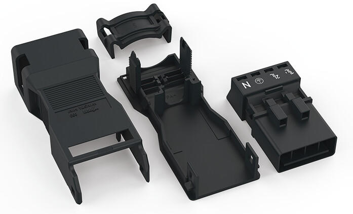

Ich bin gerade am Basteln und würde hierfür 4-polige Steckverbinder WAGO WINSTA MINI brauchen. 5-polig ist problemlos beschaffbar, aber für meine Anwendung zu breit. Wago 890-114 (Steckerset, 4-polig, schwarz) oder Wago 890-214 (Stecker, 4-polig, schwarz) + Wago 890-504 (Zugentlastungsgehäuse, schwarz) Wago 890-814/011-000 (Leiterplattenbuchse, 4-polig, schwarz) Gibt es auch in der Variante in Weiß. Man muß jeweils eine komplette Packung (50 Stück) kaufen. Ich brauche aktuell je 1 Stück, später eventuell nochmal je 2-3 Stück. Kann man die Teile irgendwo einzeln kaufen? Ich habe keinen Internetshop gefunden der die einzeln anbietet.

Tim S. schrieb: > Hab ähnliche ca 4 stk. dreipolig. Wenn dir das reicht? Ich brauche 4-polig (ist für die Ansteuerung einer Markise): - L Fahrt raus - L Fahrt rein - N - PE

Ich will eigentlich ein Stecker auf der Platine, der aus dem Gehäuse schaut. Außen dann die 4-polige Buchse mit dem Kabel zum Markisenmotor. Zur Not müßte ich anstelle dem Steckverbinder das Kabel innen direkt anschließen. Stecker außen wäre mir aber lieber. Vor allem, wenn ich mal was an der Software ändere, muß ich das Teil immer wieder abklemmen, um es in meinen Hobbyraum zum Software testen zu nehmen. Da wäre mir ein Steckverbinder am Gehäuse der Elektronik lieber.

Wago 734
wago schrieb: > Wago 734 Hat nach IEC/EN eine Bemessungsspannung von 160V. Ich benötige 230V!

Martin R. schrieb: > wago schrieb: >> Wago 734 > > Hat nach IEC/EN eine Bemessungsspannung von 160V. Ich benötige 230V! Dann nimm halt steckbare Klemmen mit RM5.
#6797014
Martin R. schrieb: > wago schrieb: >> Wago 734 > > Hat nach IEC/EN eine Bemessungsspannung von 160V. Ich benötige 230V! Nö, 734 hat 250 Volt. 2734 hat 160 Volt. https://www.reichelt.de/print-stiftleiste-mini-rm-3-5-gewinkelt-4-polig-wago-734-164-p45944.html https://www.reichelt.de/print-stiftleiste-mini-rm-3-81-gewinkelt-4-polig-wago-734-264-p45981.html
Das Teil wo die Leitungen angeschlossen werden hat nur 160V: https://www.wago.com/de/steckverbinder/1-leiter-federleiste/p/734-103
#6797057
Martin R. schrieb: > Das Teil wo die Leitungen angeschlossen werden hat nur 160V: > > https://www.wago.com/de/steckverbinder/1-leiter-federleiste/p/734-103 Gibt es auch mit 250 Volt https://www.reichelt.de/cage-clamp-federleiste-mini-rm-3-5-4-polig-wago-734-104-p45989.html https://www.reichelt.de/cage-clamp-federleiste-mini-rm-3-81-4-polig-wago-734-204-p45998.html

Ich muss mich korrigieren, in den Reichelt-Seiten stehen andere Spannungen als bei Wago selbst. Bei Wago steht bei IEC/EN tatsächlich nur 160 Volt, die anderen Spezifikationen z.B. UL geben aber 300 Volt an.

Martin R. schrieb: > Ich will eigentlich ein Stecker auf der Platine, der aus dem Gehäuse > schaut. Außen dann die 4-polige Buchse mit dem Kabel zum Markisenmotor. Vielleicht wäre die picoMAX-Serie von Wago etwas: https://www.reichelt.de/picomax-5-0-federleiste-4-polig-wago-2092-1104-p136764.html https://www.reichelt.de/picomax-5-0-stiftleiste-gewinkelt-4-polig-wago-2092-1424-p136800.html Die Federleiste 2092-1104/002-000 ist mit einem kleinen Entriegelungsschieber versehen (orange), der drückt dann die Lasche an der Stiftleiste etwas weg und löst so die Verriegelung. Das optionale Öffnungswerkzeug (bislang nur als volle VPE gesehen) oder ein flacher Schraubendreher tun es auch. Gibt es auch in kleiner (RM 3,5 mm), dann ist das die Serie 2091. Wenn man es berührsicher machen möchte, sollte man auf die Platine Buchsen (gerade: 2092-1304, gewinkelt: 2092-1324) bauen und eine Stiftleiste mit Leiteranschluss verwenden (2092-1524/002-000 o.ä.). Diese Kombi ist aber weniger gut erhältlich, für einzelne Festinstallationen wohl auch nicht unbedingt notwendig, wenn der Zugang anderweitig erschwert wird und das nicht lose herumliegt.

Mein Vorschlag: auf der Leiterplatte Würth 691321100004 https://de.farnell.com/wurth-elektronik/691321100004/reihenklemme-stiftleiste-4pol/dp/1841310?ost=691321100004 am Kabel Würth 691361100004 https://de.farnell.com/wurth-elektronik/691361100004/t-block-3-5mm-stecker-vert-4polig/dp/1841351?ost=691361100004 Gibts beides wahlweise auch gewinkelt. Phoenix Contact hat die Teile auch. fchk

Frank K. schrieb: > Mein Vorschlag: > auf der Leiterplatte Würth 691321100004 > https://de.farnell.com/wurth-elektronik/691321100004/reihenklemme-stiftleiste-4pol/dp/1841310?ost=691321100004 > > am Kabel Würth 691361100004 > https://de.farnell.com/wurth-elektronik/691361100004/t-block-3-5mm-stecker-vert-4polig/dp/1841351?ost=691361100004 Erstaunlich, dass sie für 300V taugen sollen, bei RM3,5.
#6797485
H. H. schrieb: > Erstaunlich, dass sie für 300V taugen sollen, bei RM3,5. Kommt immer darauf an, nach welcher Norm. UL hat meist höhere Spannungen als IEC/EN, im Datenblatt steht dazu nichts drin. Da wäre mir Wago lieber, die CageClamp-Anschlüsse finde ich auch genial.

...-. schrieb: > H. H. schrieb: >> Erstaunlich, dass sie für 300V taugen sollen, bei RM3,5. > > Kommt immer darauf an, nach welcher Norm. UL hat meist höhere Spannungen > als IEC/EN, im Datenblatt steht dazu nichts drin. Doch, da steht schon, dass die 300V nach VDE gelten.
