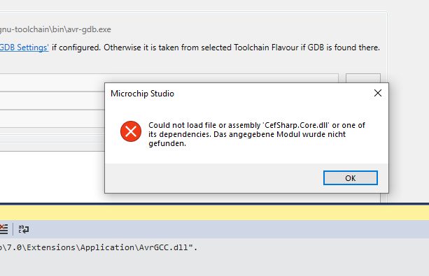

OP (Firma: matzetronics) #6794916
Diese Fehlermeldung beglückt mich jedesmal, wenn ich das neueste
Microchip Studio beenden will, sie war aber auch schon bei Atmel Studio
7 genauso vorhanden. Ich habe die VC_redist 2012 als auch die für
2015/2017/2019 auch nochmal extra installiert, das hat aber nichts
geändert - wurde bei stackoverflow als Kur empfohlen.
Windows 10 Pro, 12GB RAM, Xeon 5640 CPU.
Ich habe die Datei auch nochmal manuell in diverse Verzeichnisse von MC
Studio kopiert, hat aber auch nichts gebracht.
Ich kann MC Studio nur dadurch beenden, das ich es im Task Manager
abschiesse. Wer kennt das und hat Abhilfe?
Übrigens läuft MC Studio selber ohne Probleme, importiert AVR8 Projekte,
baut sie korrekt und programmiert auch mit meinem AVRISP MkII.

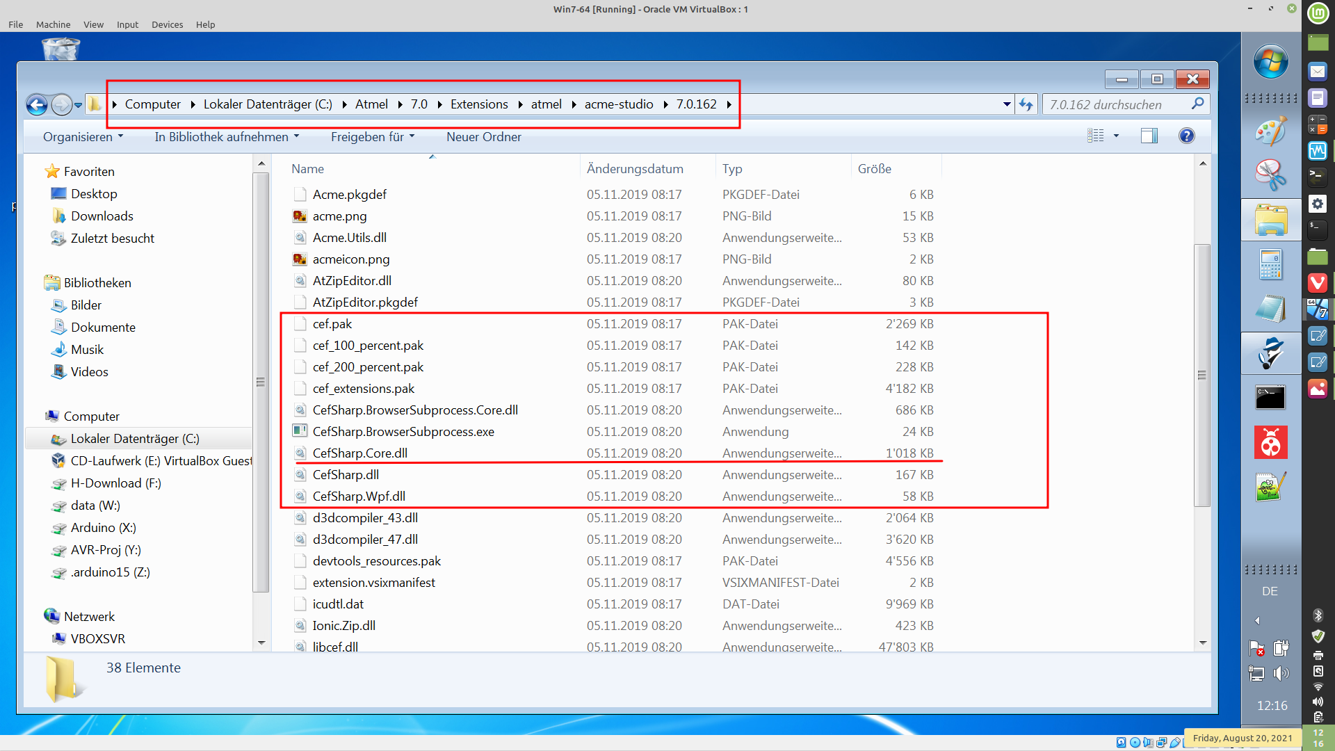

OP (Firma: matzetronics) #6795761
Screenshot-AS7 schrieb:
> Cefsharp.Core.dll in funktionierendem VM-Win7-AtmelStudio7 :
Vielen Dank! Das ist ja merkwürdig, es gibt zwar '.../Extensions/atmel/'
bei mir, aber der ganze Ordner '/acme-studio' ist bei mir nicht
vorhanden.

OP (Firma: matzetronics) #6797053
Um das abzuschliessen, die Lösung steht in einem Beitrag bei den
AVRFreaks:
https://www.avrfreaks.net/forum/atmel-studio-701006-windows-10-cefsharpcoredll-missing
Speziell den Beitrag von Zhukov.
Da sowohl das Atmel Studio 7 als auch Microchip Studio 7 eine x86
(32-bit) Anwendung ist, hilft es überhaupt nix, die x64 Versionen der
VC_Redists zu installieren, obwohl meine Kiste eine x64 Mühle ist. Das
scheint ein Fehler des Installers zu sein, der eine x64 Version
installiert, weil sowas ja hier rumsteht.
Ich habe dem abgeholfen, indem ich die x86 Version der VC_Redist_2013
installierte. Nun lässt sich MC Studio sauber beenden.
https://support.microsoft.com/de-de/topic/update-for-visual-c-2013-redistributable-package-d8ccd6a5-4e26-c290-517b-8da6cfdf4f10
Generell ist Microchip Studio das alte Atmel Studio, lediglich ein
Praktikant hat 'Atmel' durch 'Microchip' ersetzt. Das ist also nicht mal
ein Facelift.
