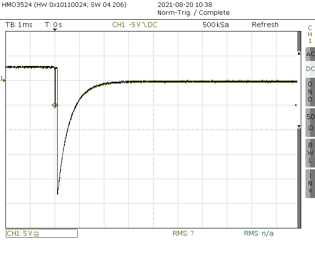

Ich habe mal das Verhalten im Ausschaltmoment nachgestellt.
Annahme:
 - Induktivität der Spule 0,5 H
 - Widerstand der Spule 100 Ω
 - Lastwiderstand parralel zur Relaisspule 1 kΩ
Es baut sich bei 3 V ein Strom von ca. 30 mA auf.
Der Strom fließt im Abschaltmoment durch den Lastwiderstand bzw. den
Raspi.
Es entsteht also im Idealfall eine Spannungsspitze von -30 V.
Die Spannungsspitze in der Darstellung ist etwas kleiner, da ich die
Relaisspule aus einer Reihenschaltung von L und R realisiert habe.
Dadurch kommt nur noch 10/11 der Spannung über L am Lastwiderstand an.

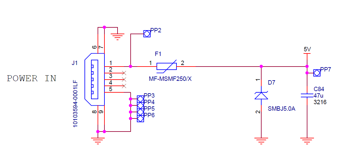

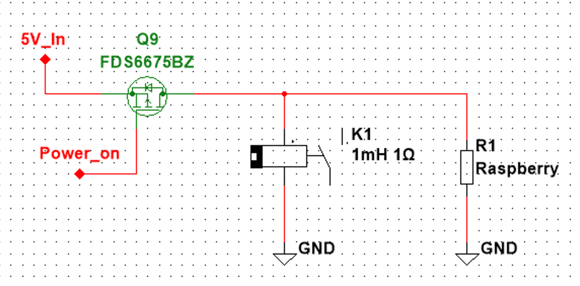

Schau dir die Schaltung des PI an.
von H. H. (Gast)
Siehe Anhang.

von Grobi (Gast)
H. H. schrieb:
> Siehe Anhang.
Da ist ja schon eine Diode drin! Dann hat sich das erledigt. :)

von HildeK (Gast)
MaWin schrieb:
> Im Abschaltmoment fliesst der Strom weiter aber der Raspberry zieht mehr
> -> es kommt zu keiner Spannungsspitze die irgendwas beschädigen könnte.
Zusätzlich sind auch noch einige Kondensatoren verbaut. Wahrscheinlich
reichen die 47µF im Bild von hhinz schon aus ...

von Achim S. (Gast)
Firlefanz schrieb:
> hier wurde das Ganze mit der Diode oder nicht auch mal diskutiert:
Link:https://forum.electronicwerkstatt.de/phpBB/Grundlagen/induktionsspannung_von_relais_berechnen-t115408f26_bs0.html
Niemand bezweifelt, dass es bei einem harten Abschalten einer Relaispule
nicht zu hohen Induktionsspannungen kommt. Aber hier ist die Situation
eine andere: der Strom wird nicht schlagartig unterbrochen, sondern die
Pufferkapazitäten an der 5V-Versorgung "laufen einfach langsam leer",
und dementsprechend sinkt der Strom durch die Spule innerhalb einiger ms
auf 0.  Wenn es trotzdem noch zu einer kleinen Spannung <0V kommen
sollte, dann wird die von der TVS-Diode, die bereits auf dem RasPi
integriert ist, auf völlig ungefährliche Werte begrenzt.
Es kommt nicht zu gefährlichen Spannungen, es gibt kein "unnötiges
Strapazieren von Leiterbahnen". Alles easy, nichts geht kaputt.
Dass bei anderen Schaltungsfällen eine Freilaufdiode notwendig sein
kann, bezweifelt niemand. Dass man - wenn man denn mag - trotzdem eine
zusätzliche Beschaltung machen kann, hat Christian F. hier gut
beschrieben (sowohl inhaltlich, als auch vom Diskussionsstil):
Beitrag "Re: Freilaufdiode nötig?"
Aber notwendig ist eine Freilaufdiode bei dieser Anwendung nicht.

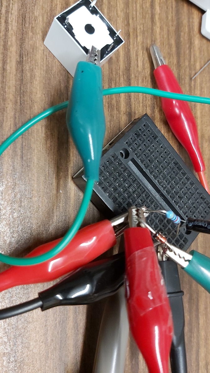

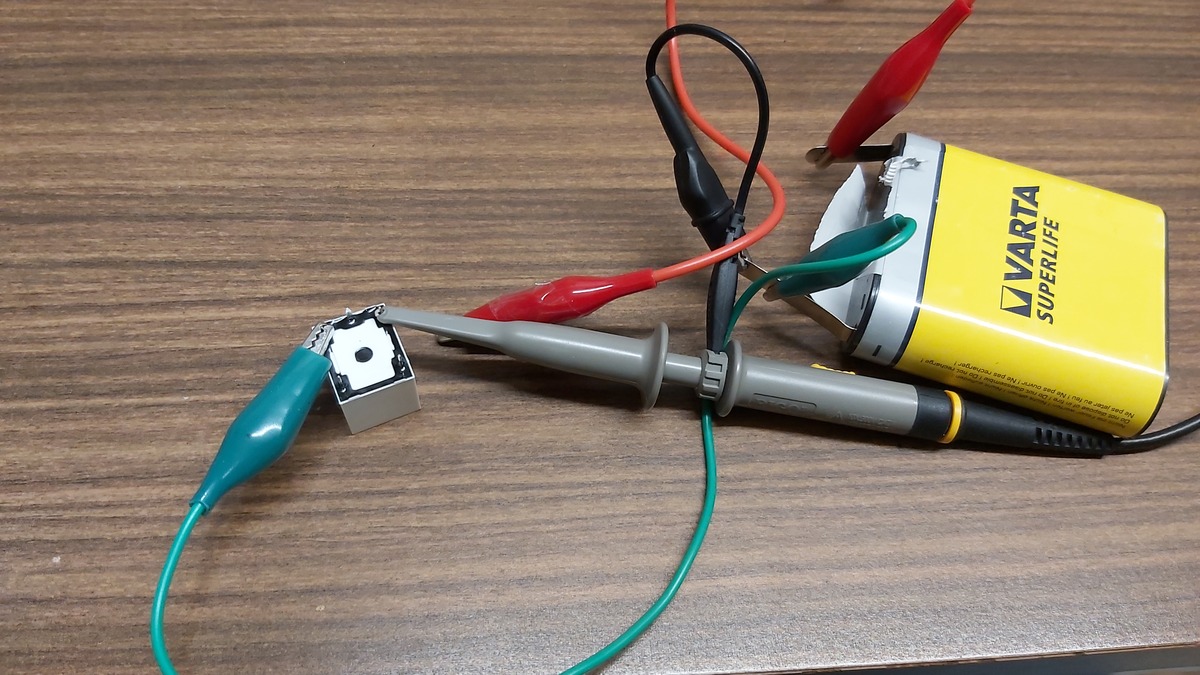

von Christian F. (christian_f476)

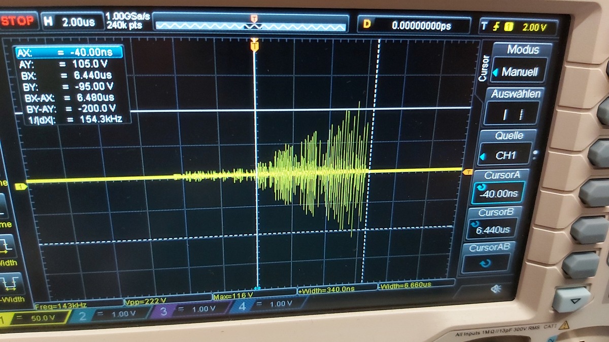

Hier ist die Vorführung mit einem 5V Relais. Ich habe das Relais
angezogen und auf die fallende Flanke einzeln getriggert.
Damit bekommt man kein 4A Steckernetzteil oder die Zener in dem Raspi
Eingang auch nur zum Schwitzen.
Das Bild gehört dazu
von MaWin (Gast)
Von was ?
Nicht dem Szenario, um das es in diesem thread geht.

Sag mir ob ich richtig lese ? - Sind das Spitze/Spitze Vpp 222, oder die
116 V max?
Das Ganze ist ohne weitere Last, also ohne Raspi. Ich würde nicht gleich
einen Raspi opfern, aber vieleicht mal nen 1K oder 100 Ohm. Wie dann das
aussieht.

von Freilaufdiode ja oder nein? (Gast)
222V Vpp, klar, wem sollen die schon schaden?
von Firlefanz (Gast)
Dem Raspi !!
von (prx) A. K. (prx)
Es ist nicht gänzlich unwichtig, ob man mit oder ohne Last misst.

Nein: das kann es bei dieser Schaltung ganz eindeutig nicht. Bei anderen
Beschaltung schon.
Hinz hat schon sehr früh die Beschaltung des 5V-Netz beim RaspPi hier
eingestellt. Beidieser Beschaltung ergibt sich ganz eindeutig kein
Vielfaches der Versorgungsspannung, sondern im allerschlimmsten Fall
maximal die Durchlassspannung der SMBJ5.0A (also deutlich unter 1V).

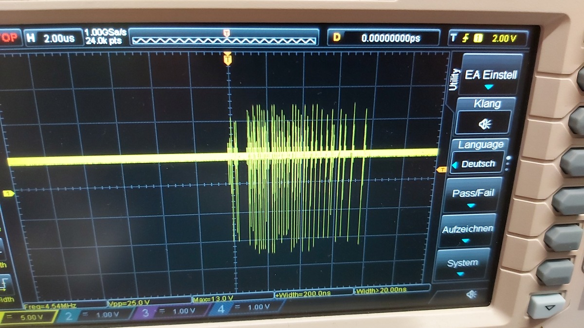

Okay neuer Aufbau mit 47uF, 5V Zener und an einem Schaltnetzteil.
von MaWin (Gast)
Wie oft willst du noch einen vom Pferd erzählen ? Pferdeäpfel auf

von Karl-Heinz (Gast)
sorry für die späte Rückmeldung. Da scheine ich ja etwas losgetreten zu
haben...
Das Relais ist tatsächlich an die Versorgungsspannung des PI's
angeschlossen. Wenn die Versorgungsspannung von 5V angelegt wird, zieht
das Relais an. Ich versuche mal dieses Konzept in einen Schaltplan zu
fassen.
Der Hintergrund: Das Relais kam erst später hinzu und wurde
"provisorisch" an die Versorgungsspannung angehangen (es ist eine selbst
erstellte Platine). Nun war ich mir nicht sicher, ob ich eine Diode
brauche da normalerweise das Problem bei der Schaltung ja ist, dass der
Transistor zwischen Relais und GND hängt (was hier ja nicht der fall
ist).

von H. H. (Gast)
Solange der PI angeschlossen ist benötigt man keine Freilaufdiode. Da
die Verbindung zum Pi wohl steckbar ist, sollte man dennoch eine
Freilaufdiode einbauen, sonst kann es dem (im Anfangsposting nicht
erwähnten) MOSFET an den Kragen gehen.
von Patrick L. (Firma: S-C-I DATA GbR) (pali64)
+1
so ises !

Reihenfolge und Kabellänge fällt auch ins Gewicht,
Also:
MOSFET -> Kabel -> Relais -> Kabel -> PI?
Wenn lange genug baut sich da auch eine Induktion auf.
Demzufolge Diode beim Relais zwingend nötig, sonst ist PI und FET
gefährdet.
Wenn du schon keinen digitalen Screen Shot hin bekommst, kannst du nicht
wenigstens die Kamera gerade davor halten?
Die länge vom Mosfet bis zum Pi ist knapp 7mm (ist eine Platine) und
bleibt dauerhaft verbunden. Das Relais hängt an weiteren 10cm Kabel (und
ist auch dauerhaft verbunden).
Der Pi wird über Home Assistent oder Schalter (ESPHome) eingeschaltet.
Zusätzlich dazu soll dann das 28V Netzteil für den Rest des Geräts
(3D-Drucker eingeschaltet werden).
Das Relais ist ein Finder 48.61.7.005.0050.
Danke!
my2ct schrieb:
> kannst du nicht wenigstens die Kamera gerade davor halten?
Tut mir leid. Ich mache es nächstes Mal besser.
von Teo D. (teoderix)
Naja, ich für meinen Teil, bin schon froh, dass du das DSO nicht auf den
Kopierer gelegt hast!
Danke. Das baut mich auf.
Und ich dachte ich bekomme hier die Ansehenspunkte weil ich
ausnahmsweise mal nicht auf Auto gedrückt hatte. 😁
