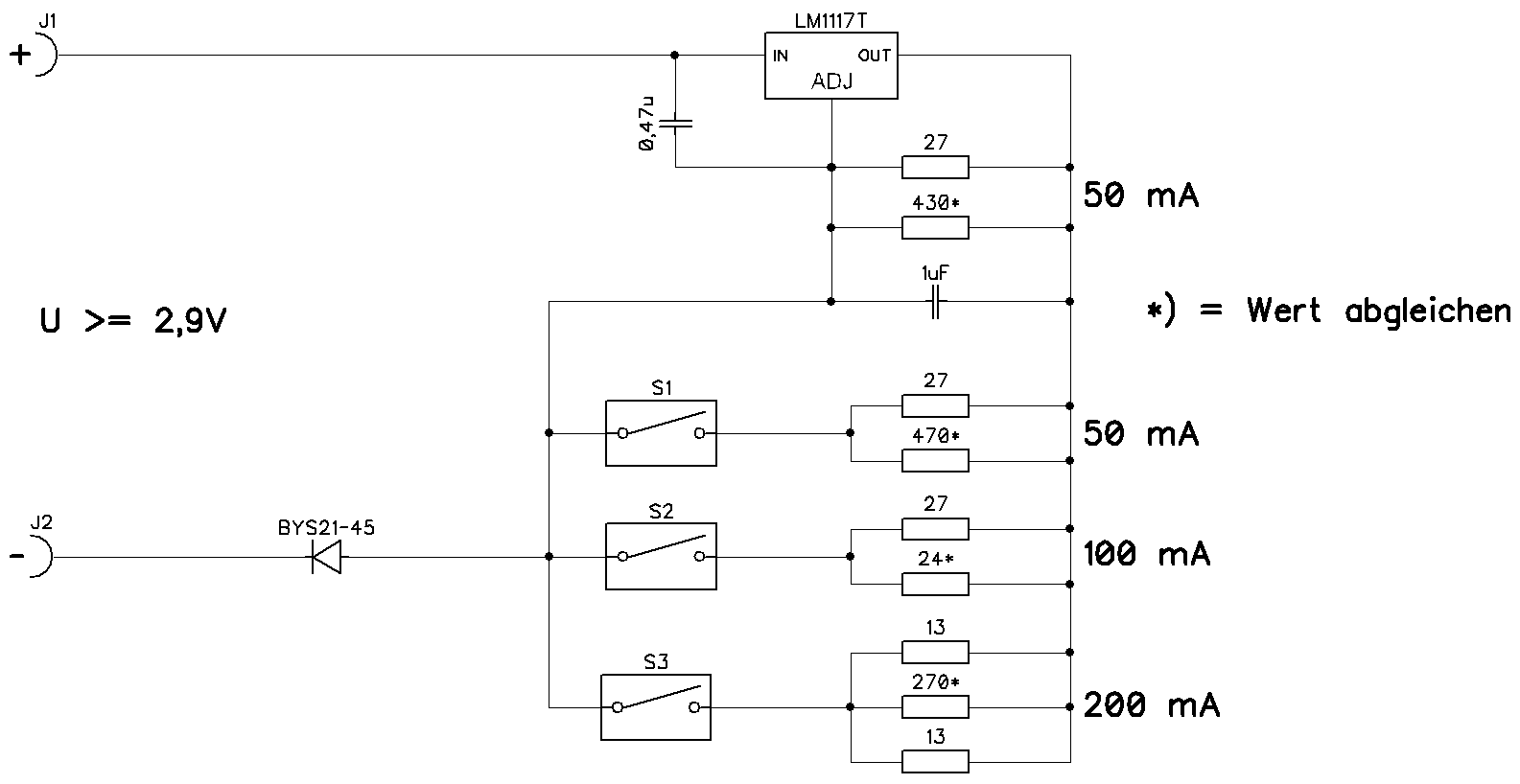

Hallo Kollegen, mit ´nem LM317 kann man eine schöne Stromquelle bauen, nur einen Widerstand hinzufügen. Ein ´kleines´ Problemchen: Der Spannungsfall beträgt 3...3,5 Volt. Meine Frage jetzt an euch: kennt jemand von euch etwas ähnliches mit ein Spannungsfall von maximal 1,5 Volt ? Sonnst brauche ich 2 Transistoren, 3 Widerstände, und eine Diode. Das wird ziemlich schwierig, wenn man halbseits gelähmt in Bett liegt... LG, Evert
Evert D. schrieb: > hnliches mit ein Spannungsfall von maximal 1,5 Volt ? LM1117-ADJ typ. 1.1V bis 100mA Last, typ 1.2V bis 800mA Last. > Das wird ziemlich schwierig, wenn man halbseits gelähmt > in Bett liegt.. Netzwerken mit Hobby-Elektronikern aus Deienr Umgebung, die Dir helfen, wäre ein zusätzlicher Tip.

Michael M. schrieb: > LT1085 Bei 100mA schon über 2V.

Andrew T. schrieb: > typ. 1.1V bis 100mA Last, > typ 1.2V bis 800mA Last. Zuzgl den 1,2V am Widerstand.

Evert D. schrieb: > mit ´nem LM317 kann man eine schöne Stromquelle bauen, Um wieviel Strom gehts denn?

Evert D. schrieb: > kennt jemand von euch etwas > ähnliches mit ein Spannungsfall von maximal 1,5 Volt ? MEL7136 ?
Schonmal vielen Dank für die Antworten. Wobei ich in der Frage etwas vergessen bin. Der Strom, wieviel ? Naja, im heutigen Fall bis 500 mA. Servus !
Evert D. schrieb: > Ein ´kleines´ Problemchen: Der Spannungsfall beträgt 3...3,5 Volt. > Meine Frage jetzt an euch: kennt jemand von euch etwas > ähnliches mit ein Spannungsfall von maximal 1,5 Volt ? > Sonnst brauche ich 2 Transistoren, 3 Widerstände, und > eine Diode. > Das wird ziemlich schwierig, wenn man halbseits gelähmt > in Bett liegt... Das nützt aber nur was, wenn du auch mit der Eingasspannung runter gehst! Die ~3V sind ja das Minimum, damit er noch regeln kann, ansonsten verbrät er halt genau soviel, wie benötigt wird das der eingestellte Strom fließt. PS: Is die "Standardfalle", daher..... Sorry?-}

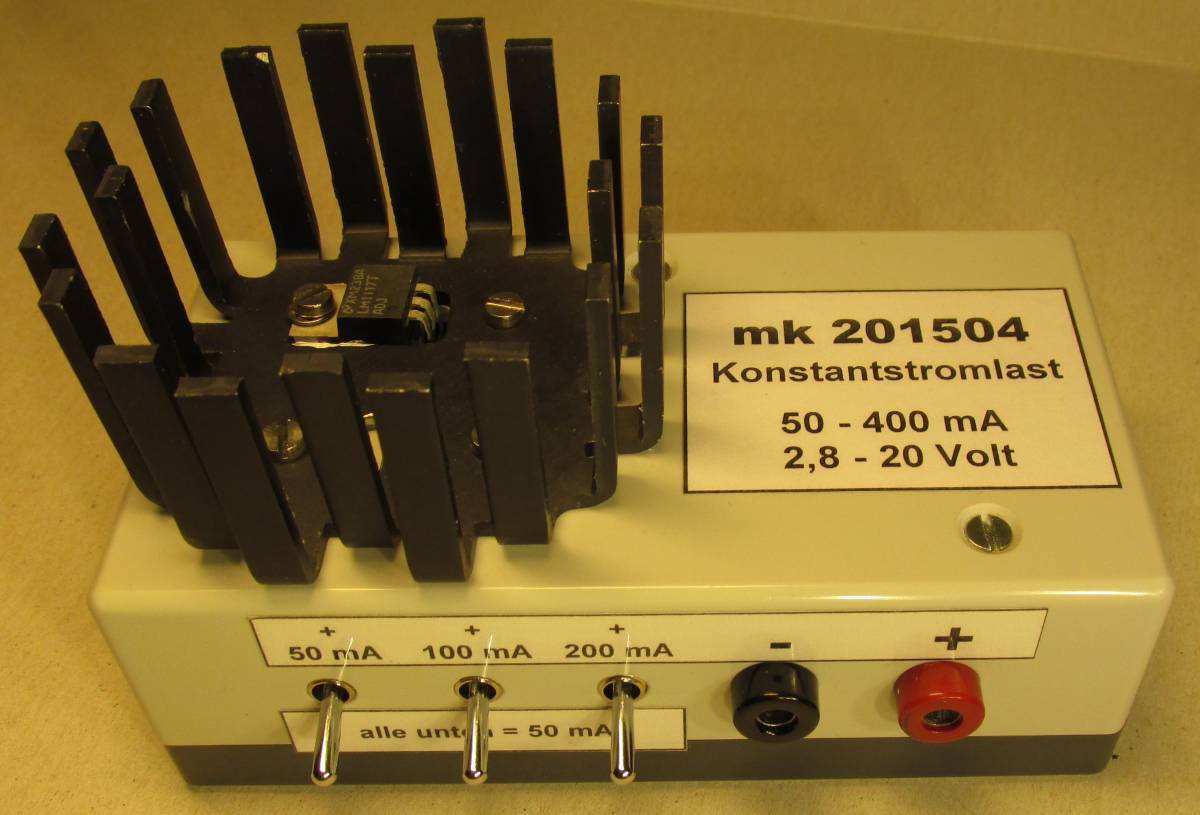

H. H. schrieb: > Andrew T. schrieb: >> typ. 1.1V bis 100mA Last, >> typ 1.2V bis 800mA Last. > Zuzgl den 1,2V am Widerstand. Ja! In einem realen Aufbau mit einen NS LM1117-T-Adj bis 400mA Last komme ich auf 2,9 Volt. Die Diode mit ca. 400mV abgezogen, geht der 1117 als Konstantstromlast nicht unter 2,5 Volt. Wenn das zu viel ist, muß man zu Fuß bauen - der gute, alte IRF540 ist für Analogbetrieb entwickelt und lässt sich recht zahm steuern.
