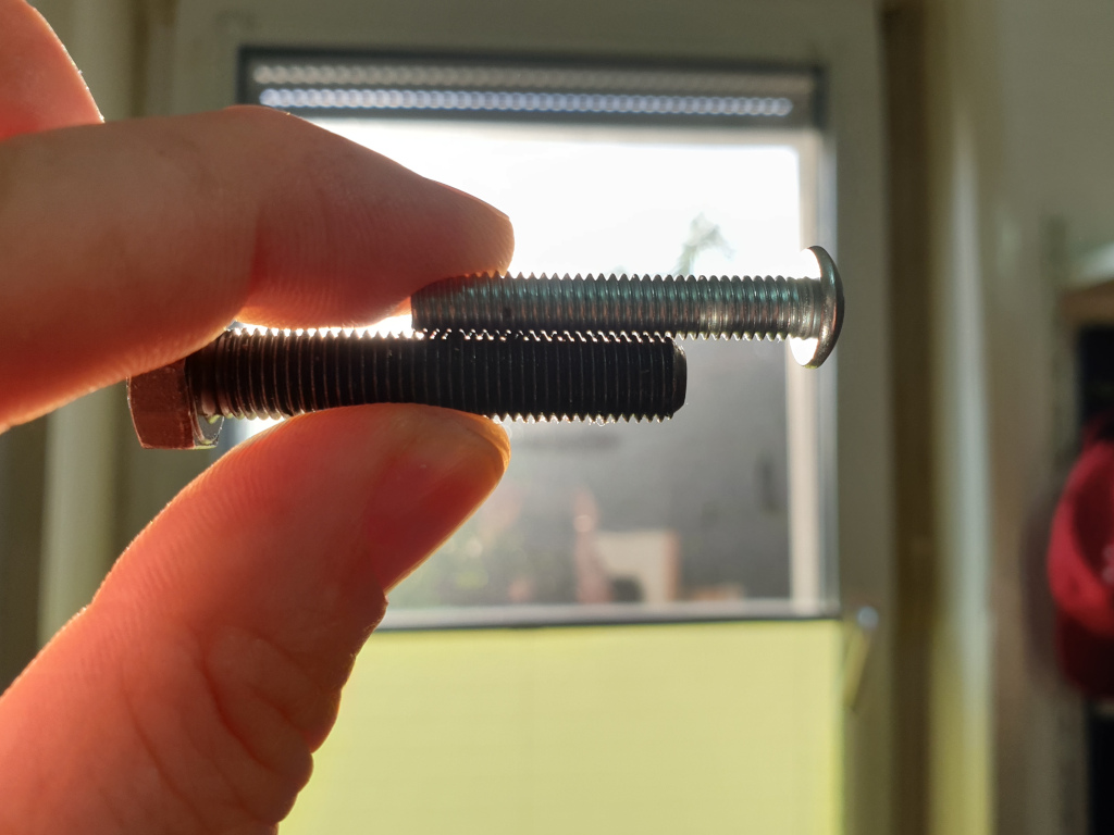

Mal so nen Schwanenhals aus China bestellt und der Verkaeufer hat
intelligenterweise fuer die beiden M8-Aussengewinde an beiden Seiten nur
eine Schraube beigefuegt.
Er versucht mir gerade bloed zu kommen mit:
'Weil beide Gewinde gleich sind, ist nur eine Schraube dabei'...
(2 weitere Schwanenhaelse von einem anderen Verkaeufer kamen
selbstverstaendlich, so wie es ja auch benoetigt wird mit jeweils 2
Muttern)
Anyway:
Um das Ding nutzen zu koennen, brauche ich die fehlende Mutter.
M8, ok, aber metrisch ist das Teil nicht.
Kenne mich nun leider nicht mit den Spezifikationen von Gewinden aus und
mir fehlt auch das notwendige Fachvokabular, um die Unterschiede klar
herauszuarbeiten.
Was ich grob mit der Schiebelehre messen kann, ist ein
Gewindeabstand(Steigung?) von ca 1,3mm bei M8-metrisch (oben im Bild)
und ca 1,1mm beim M8-Gewinde des Schwanenhalses.
Was fuer eine Mutter koennte da passen und woher koennte ich sie
bekommen?

naja, ich sagte ja, ich haette keine Ahnung von Gewinden ;)
Das Gewinde am Schwanenhals soll angelich auch M8 sein...
Eine ordinaere M8 Mutter aus meinem Bestand passt jedoch nicht auf
dieses Gewinde...

Wenn ich bei der Schraube im Bild oben
(aus meinem Bestand, sollte eigentlich metrisch sein?! Stammt jedenfalls
aus dem ordinaeren Schraubenregal eines Baumarkts und wurde als 'M8'
gekauft. Wuerde mich auch wundern, wenn die zoellige Schrauben haetten?!
(abgesehen vom Sanitaersortiment, wo ja Zoelligkeit herrscht))
den Aussendurchmesser messe, dann sind das 7,85mm.
Das ist aber auch jene Schraube, deren Steigung ich mit 1,3mm gemessen
habe..
Eine passende Mutter aus meinem Sortiment messe ich innen mit 6,7mm
Hab jetzt mal nachgeschlagen
>https://www.gewinde-normen.de/iso-regelgewinde.html
Dort ist angegeben:
GewindeDM - Steigung mm - Kernloch Mutter mm
M8,0      - 1,25        - 6,65
Die Messungenauigkeit bei der Steigungsmessung kommt da schon hin und
das Kernloch passt auch.
Also duerfte meine Sortimentsschraube durchaus metrisch sein.
Das Gewinde am Schwanenhals gibt mir da 7,7mm Aussendurchmesser.
Der entsprechende Innendurchmesser der einzelnen Mutter, die dabei ist,
misst sich mit 7,05mm

Falls du eine M6 Schraube hast, dann halte die doch mal als Steigungsmaß
dagegen. M6 hat nämlich 1mm Steigung.
von MaWin (Gast)
Dieter W. schrieb:
> dann halte die doch mal als Steigungsmaß dagegen.
Ja. Und "dagegen halten" heißt: Die Gänge "ineinander" stecken. Nicht
nur übereinanderhalten, wie im Bild. Wenn dann kein (wenig) Licht
durchkommt, ist das Gewinde sowohl von der Steigung, als auch vom
Flankenwinkel her gleich.
(Der Flankenwinkel ist bei Zoll vs. Metrisch 5 Grad unterschiedlich)

Wenn bei imperial-Gewinden die Steigung angegeben wird, dann in TPI
(threads per inch), also Gewindegänge pro Zoll.
28 tpi = 0,90714
26 tpi = 0,97692
24 tpi = 1,05833
23 tpi = 1,10434
22 tpi = 1,15454
21 tpi = 1,20952
20 tpi = 1,27000
Daher ist der Tipp von Jürgen B. (hicom)20.08.2021 17:33
Außen 7,938  Innen 6,90  Steigung 1/24" (1,05833)
schon mal recht passend.

von Johannes U. (kampfradler)
> 28 tpi = 0,90714
> 26 tpi = 0,97692
> 24 tpi = 1,05833
> 23 tpi = 1,10434
> 22 tpi = 1,15454
> 21 tpi = 1,20952
> 20 tpi = 1,27000
Ja, von den Werten kommt dieses wohl am ehesten hin.
Gewindelehre wie oben vorgeschlagen habe ich leider nicht ;(
Ne M6 habe ich aber wie vorgeschlagen gegen das unbekannte Gewinde
gehalten, die Gaenge greifen gut ineinander im Profil.
Ich muss mal recherchieren, was mich sone Mutter kostet und dann nen
Disput aufmachen, um die Kaufsumme der Mutter inkl Versand geltend zu
machen.

von Walter T. (nicolas)
Dirk B. schrieb:
> Das beruht alles auf deiner Aussage zu der M6 Schraube.
Eine M8x1,0 und eine normale M6-Schraube passen wie ein Puzzle
ineinander. Der Lichtspalt ist durchgehend gleichmäßig.
> kannst du 0,05 mm in der Steigung unterscheiden?
Naja, ein Steigungsfehler von 0,05 mm würde bei den flachen Muttern
nicht klemmen. Bei Schrauben aus echtem Chinesium ist ein solcher Fehler
noch nicht einmal selten.
Walter T. schrieb:
Danke fuer Dein Photo zur Demonstration!
Die Laenge steht mir bei dem fraglichen Gewinde wohl leider nicht zur
Verfuegung, sind halt nur 5 Gewindegaenge.
Ich werd mir das aber nochmal ganz genau ansehen und mich dann
entscheiden.
Die flache Mutter deckt wahrscheinlich auch nur 2,xx Gewindegaenge
ab...insofern...hauptsache es haelt und ruiniert das Gewinde nicht
