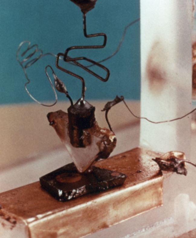

von Purzel H. (hacky)
Der Halbleitereffekt, sprich Transistor, wurde an Kohle entdeckt. Also
waere etwas einfaches mit Kohle moeglich.
Um Silizium zu bearbeiten braucht man abartige Chemikalien. Ein
einfacherer Prozess waere zB GaAs. Benoetigt nur Flusssaeure ... und
ergibt dann irgenwann Arsenid Verbindungen... das alles moechte ich
nicht zuhause haben.

ich hab mir letzte Woche
einen kleinen Transistor
gebastelt. Ist noch ein
bisschen grob aber er
funktioniert.
