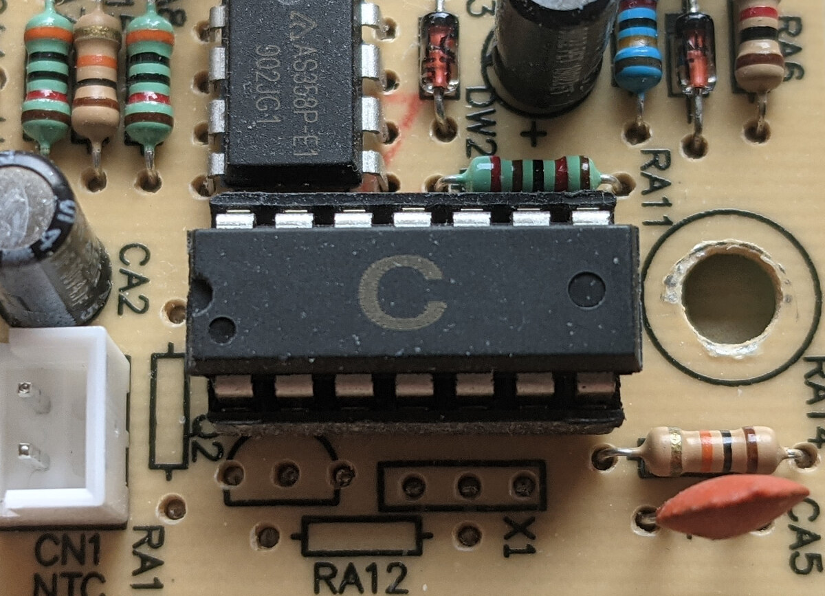

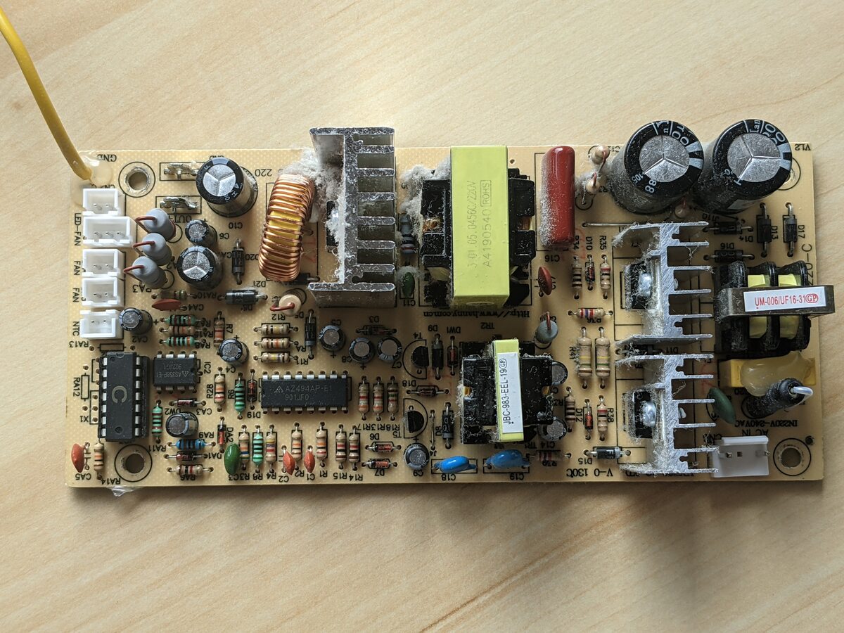

Nun habe ich auch mal ein unbekanntes Bauteil, mit dem ich nichts
anzufangen weiß. Die Platine stammt aus einem kompakten Kühlschrank mit
Peltier-Element
Nur die Pins 8 und 10 sind angeschlossen. Die anderen sind unbelegt bzw.
das Gemüse drumherum unbestückt. Mit dem Ohmmeter lässt sich bei
beliebigen Pin-Kombinationen nichts messen.
Vielleicht ein Dummy-IC? Dann frage ich mich nur wozu die
Geldverschwendung.
Gast #6796475
Wenn das Gemüse bestückt ist, steckt dann vielleicht Plan A oder B drin.
Mit dem Ohmmeter mit vielleicht 1,5 V Mess-Spannung misst du nix, falls
das z.B. ein Überspannungsbegrenzer ist. Mal etwas mehr Stromlauf

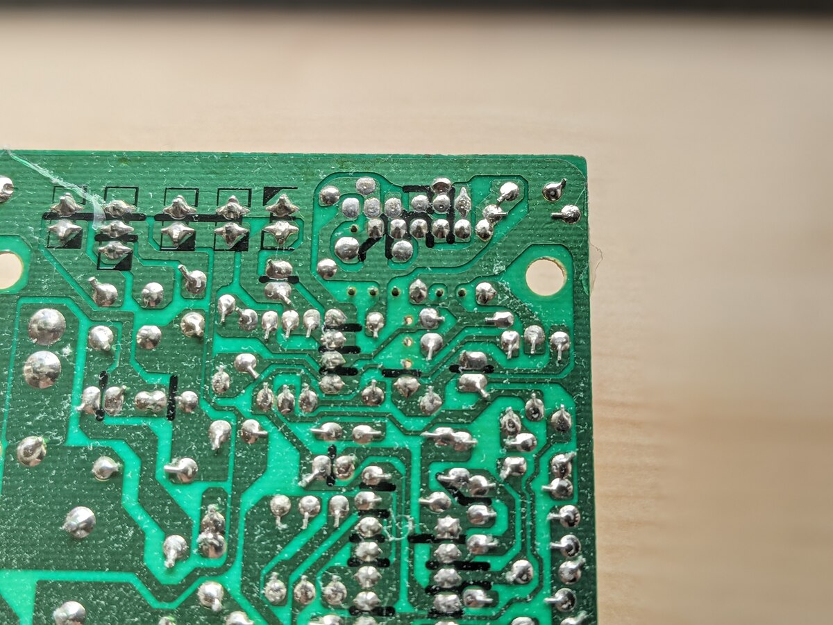

aufgenommen? Foto der Lötseite wäre auch nicht schlecht. -- Und: Wenn du
das IC ziehst, läuft der Kühlschrank dann weiter ohne Fehl und Tadel?
Versuch macht kluch...
Gast #6796502
Der eine Pin geht gegen Masse, der andere an den nicht-invertierenden
Eingang des LM358.
Ob der Kühlschrank ohne läuft, kann ich jetzt nicht mehr feststellen.
Denn ich habe ihn heute Morgen ausgeschlachtet. Er kühlte schon lange
nicht mehr richtig, weil die Türdichtung unten kaputt war. Ich wollte
daraus einen Wärmeschrank bauen, habe das Ding jetzt aber entsorgt, weil
es mir ständig nur im Weg herum stand.
Nachtrag: Wie ich vorhin leider übersehen hatte, hängen doch noch ein
paar weitere Bauteile an anderen Pins des unbekannten ICs.
(Firma: Funkenflug Industries) #6796541
"X1" könnte man so deuten, daß dort ein Quarzresonator nicht bestück
wurde, in den Sockel könnte wahrscheinlich auch ein µC, der dann
irgendwas an der Platine steuert oder steuerbar macht, evtl.
Kommunikation, weiß der Geier.
(Firma: EleLa - www.elela.de) #6796699
Es gibt immer wieder Platinen, die nicht voll Bestückt sind, da die
Funktion nicht drin ist.
Hin und wieder werden dennoch Bauteile zu viel bestückt, einfach deshalb
weil der Entwickler "vergesen" hat dem Bestücker mit zu teilen dass es
dieses Bauteil doch nicht braucht.
