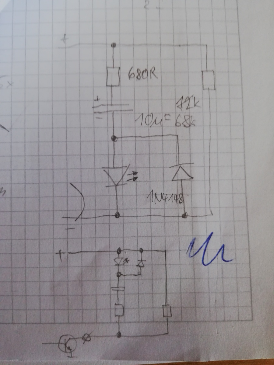

Ich habe hier einen DCC-Dekoder von Digitalbahn nachgebaut:
https://www.digital-bahn.de/bau_wald/wald_2v1.htm
Daran möchte ich ein Schlusslicht anschliessen (LED), das nur kurz
blitzt.
Die Blinkfrequenz kann man einstellen, aber der Duty-Cycle ist immer
50%, sowie ist die einstellbare Ein- und Ausblendphase mindestens 60ms
lang, auch länger einstellbar. Diese Phase erfolgt mit einer
PWM-Frequenz von ca. 250kHz. Die Ausgänge sind jeweils OC mit 10...20V
entsprechend
https://www.mikrocontroller.net/attachment/522419/IMG_20210627_192902.png
Dies soweit die Hintergründe.
Als ersten Test habe ich angehängte Schaltung ausprobiert, weil ich mir
das mit Ein- und Ausblenden noch nicht bewusst war. Die LED glimmt
natürlich auch in der Ausschaltphase leicht auf => schlecht. Ich steh
Total auf dem Schlauch, wie ich eine Schaltung realisieren kann, die
entweder
 -die PMW ausblendet, und so ähnlich funktioniert wie die angehängte
Schaltung (1 Mal blitzen beim Einschalten)
oder
 -nur auf die PWM reagiert, also in dieser Phase (also 2 Mal pro
Periode) die LED aufblitzen lässt.
Für Ideen und Tips bin ich dankbar!
Gruss Chregu
Vergiß' die Hardware, ändere statt dessen die Software, so daß sie auch
das von dir gewünschte Verhalten unterstützt. Wäre ja nur ein
zusätzlicher Parameter für Blink-Duty. Der Aufwand, das einzubauen,
sollte sehr überschaubar sein.
