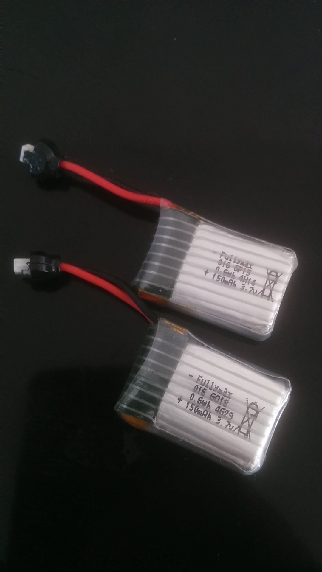

Hallo.
Ich habe Fragen zu den Akkus auf dem Bild. Grundsätzlich möchte ich
damit einen Smartphoneakku ersetzen. Das Smartphone ist grundsätzlich am
USB-Kabel und wird nur stationär betrieben, aber ganz ohne Akku startet
es nicht. Der Originalakku hatte eine Nennspannung von 3,8V. Diese hier
haben eine von 3,7V. Meine Fragen konkret:
1. Ist in solchen Akkus üblicherweise eine Elektronik integriert bzw.
kann ich davon ausgehen, dass da sowas drin ist?
2. Falls da eine Elektronik drin ist, klemme ich so einen Akku einfach
an das Handy oder öffne ich ihn und klemme die nackte Zelle an die
Elektronik aus dem alten Akku?
Sorry für die dummen Fragen, hab mich noch nie wirklich mit Akkus
beschäftigt.

Kannst es auch mit 3 NiMH-Akkus in Reihenschaltung versuchen.
Oder Du brauchst einen Akku mit mindestens 60% der Nennkapazität des
normalerweise im Gerät sitzenden Akkus. So einen kannst Du auch
vandalisieren. Diese sollte bis Ladeschlussspammung 4,35 aushalten (die
mit 3,8 anstelle von 3,7 Nennspannung tun dies meistens).

Gerade bei Akkus sollte man besser nicht von irgendwas ausgehen. Denn
wenn du falsch liegst, fackelt dir die Bude ab.
Einen 3,7V Akku würde ich never ever in ein Gerät einsetzen, dass für
3,8V ausgelegt ist.
Ich habe schon 3 Marken-Laptops gesehen, deren Gehäuse durch aufgeblähte
3,8V Zellen auseinander gebrochen sind. Mit einem chemischen Zusatz wird
die Spannung um 0,1V erhöht, aber dieses Konstrukt ist instabil. Wenn so
eine aufgeblähte Zelle platzt, kommt Sauerstoff heran und dann entzündet
sie sich selbst.
Das wird bei einer 3,7V Zelle an einem 3,8V Laderegler sicher noch eher
passieren als mit den richtigen Akkus. Für diese kleinen Mini Akkus
dürfte auch der Ladestrom viel zu hoch sein.
> oder öffne ich ihn
Auf gar keinen Fall! Eine falsche Bewegung, und du hast einen
unlöschbaren Brandsatz, der klebriges brennendes Zeug in dein Gesicht
sprüht.
