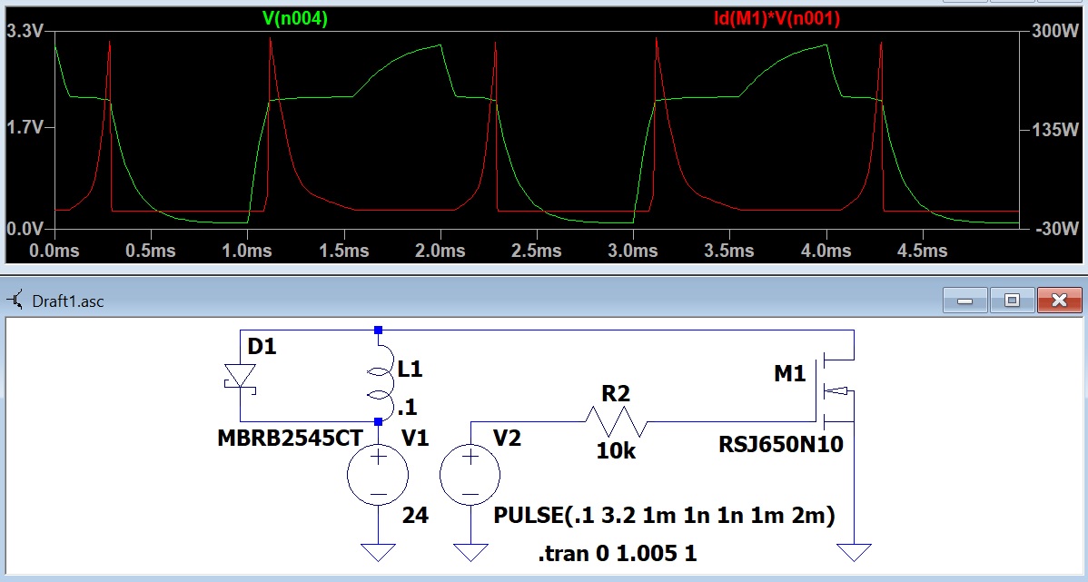

Gast #6797499
Helge schrieb:
> wenn du absichtlich so schlecht wie möglich ansteuerst, kommt halt
> Mist
> hinten raus. Das hier ist Impulsfolge über Widerstand am gate (grün) und
> Verlustleistung (rot).
Hi Helge
Ja was ist dann so die Einschaltezeit, die man mit dem Gatewiderstand
einstellt und so gut wie nötig und so schlecht wie möglich ist? Ich
meine die Schaltung muss ja keine Raumsonde steuern oder so.
Welche Zeit soll man bei unwesentlichen Schaltungen in etwa einstellen?
1u, 500ns oder doch 50ns? Die meisten FETs schalten ja irgendwo zwischen
4-20ns? 20ns wenn es einer der trägen ist.
