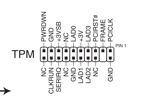

Hallo Community,
ich möchte hier mal ein Fass auf machen. :P
Mein Mainboard (MB) in meinem PC ist ein Asus mit TPM 20-1 Anschluss
(ca. 2016-2017) und Z97 Chipsatz.
Um Windows 11 im Oktober 2021 verwendet zu können, wird ja bekanntlich
TPM2.0 vorausgesetzt. Leider verkauft ASUS aber keine TPM-L r2.0 Module
mehr und es sind auch keine mehr am Markt auffindbar. Neuen PC will ich
mir jetzt deswegen auch nicht neu zusammen stellen.

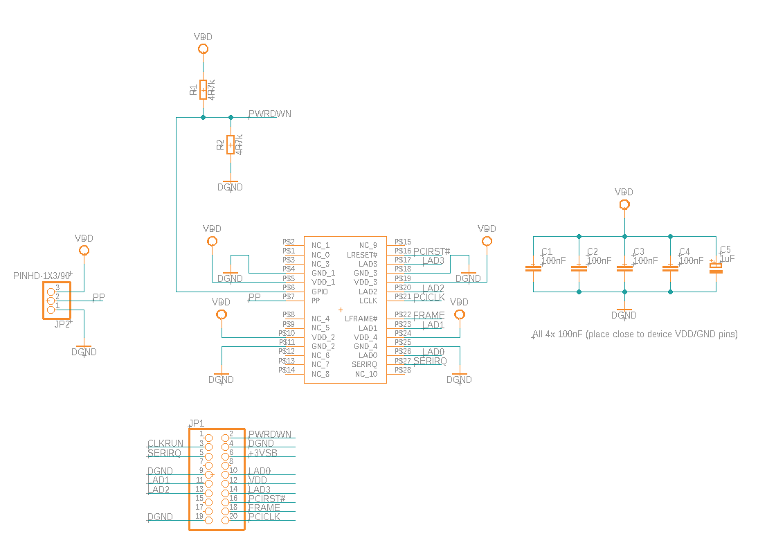

Da war jetzt meine Idee das Ding einfach selbst zu bauen. Datenblatt hab
ich gefunden. Pin-Belegung vom TPM auf dem MB ist im ASUS Handbuch.
Das Problem ist jetzt, der Connector auf dem ASUS MB hat 3 Pins die ich
dem SLB9665TT20 nicht zuordnen kann (CLKRUN, PWRDWN und +3VSB). Hat
vielleicht jemand von euch Erfahrung damit und kann mir weiterhelfen?
Gruß devel

ASUS TPM Pin:
[[Datei:TPM_ASUS_Pin.PNG|mini|TPM Pin-Belegung]]
Schaltplan:
[[Datei:TPM-L_R2.0_Schematic.PNG|mini|TPM-L R2.0 Schaltplan]]

Ich vermute dass die Pins nur Verwendung finden wenn z.B. ein TPM 1.2
von Nuvoton NPCT420AA0WX verwendet wird. Der hat ein LPCPD (= PowerDown)
und ein CLKRUN.
Die 3VSB sind die 3.3V die aus der 5V Standby-Spannung generiert werden.
Die 3V liegen erst dann an wenn das Netzteil durch das Mainboard
eingeschaltet wurde. Ich vermute einfach mal dass das TPM auch im
Standby aktiv sein sollte. Ggf. einfach die 3VSB und die 3V über zwei
Schottky-Dioden zusammenlegen an den VCC Pin des ICs. Im Zweifelsfall
kannst du dann eine unbestückt lassen.

Du brauchst exakt das TPM das der Asus in seinem bios bespasst.
Ansonsten kannst du dir den Spass schenken.
Das TPM sollte mit der 3,3V Standby versorgt werden.

Für diejenigen die den Thread noch verfolgen bzw. selbst vor dem Problem
stehen, hier hat einer 14 und 18-Pin TPM Module für seine ASRock Boards
nachgebaut:
https://zanechua.com/blog/diy-tpm-module
