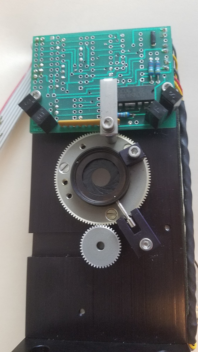

Hallo ,
ich wende mich an das Forum, mit der Bitte um Hilfe bzw. allgemeinen Rat
für einen Unbewanderten auf dem Gebiet der Elektronik.
Ich möchte keine Schaltung aufbauen, da erfreulicherweise schon eine
fertige Platine vorliegt. Die Baugruppe stammt ursprünglich aus einem
FTIR-Spektrometer, die motorisierte Iris (Bild) soll jetzt in einem
Mikroskop ihren Dienst leisten.
Eine Dokumentation ist nicht vorhanden, die meisten (die wichtigsten ?)
Dokus der Baulemente sind aber im Netz verfügbar.
Der AirPax-Motor (5-polig, 5V, 2W) wird durch einen UCN5804B
angesteuert.
https://pdf1.alldatasheet.com/datasheet-pdf/view/55138/ALLEGRO/UCN5804B.html
Die Begrenzungen werden durch zwei Gabellichtschranken (OPB963N55)
überwacht. Neben den 3 Widerständen, gibt es dann nur noch das gelbe,
kammartige und das schwarz ummantelte (ohne Aufdruck) Element auf der
Platine.
Zu der gesamten Baugruppe führt ein Kabel mit 6 Leitungen.
Nach Studium der Datenblätter ist so, dass alle Verbraucher (Gabellicht-
schranke, Motortreiber und Motor) 5Volt benötigen.
An Steuerleitungen werden wohl voraussichtlich "Step Input", "Direction"
und "Output-Enable" benötigt, sicherlich noch eine weitere
Steuerleitung. Dann wären 4 Kabel für die Steuerung und 2 Kabel für die
Stromversorgung belegt, und damit alle 6 Leitungen vergeben.
Dabei gehe ich davon aus, dass die Logik der Gabellichtschranken nur
intern verwendet wird.
Um nun meine Arbeitshypothese zu bestätigen bzw. die genaue Verdrahtung
herauszubekommen, habe ich versucht die Bahnen bzw. Leitungsbrücken rein
visuell zu verfolgen. Als absoluter Elektronik-Laie fühle ich mich dabei
ein wenig überfordert und kam auf die Idee, mit einem einfachen
Leitungsprüfer die Pfade zu verfolgen.
Allerdings habe ich Bedenken ob der fließende Strom/Spannung nicht
irgendeinen Baustein zerstören könnte. Ein Auslöten des UCN5804B kommt
wegen des fehlenden Werkzeugs bzw. der notwendigen Kenntnisse (eher)
nicht in Betracht.
Meine erste Frage: Ist diese Vorgehensweise ok ? Falls nein, was wäre
angeraten ?

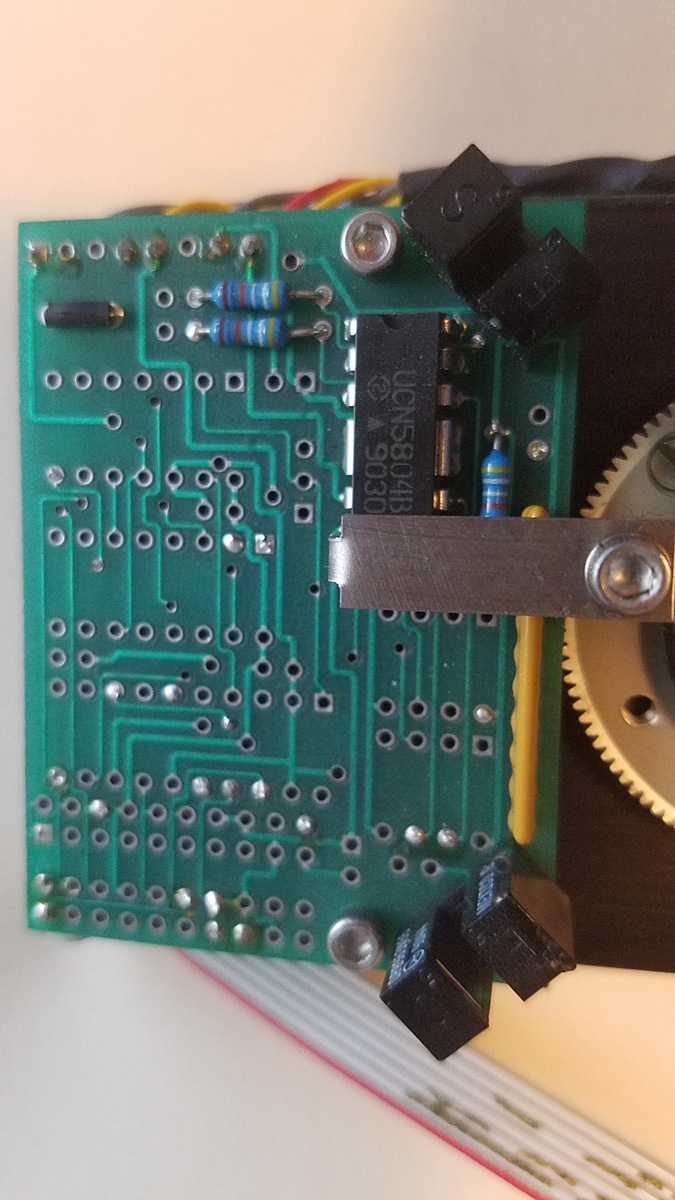

>> gibt es dann nur noch das gelbe, kammartige,
das ist ein Mehrfachwiderstand, was steht drauf?
>>das schwarz ummantelte (ohne Aufdruck),
das ist eine sehr kleine Spule.
Das ist Glaskugelkucken!
Was willst Du eigendlich steuern? Blende auf/zu?
Gast #6797628
Tatsächlich, da steht wirklich etwas drauf. Allerdings muß ich mich erst
auf die Suche nach einer Lupe machen.
Deshalb will ich ja meine Annahme überprüfen. Wie sich übrigens
herausgestellt hat ist die Glaskugel in der Tat defekt ...
- die Output-Signale beider Sensoren der Gabellichtschranke werden
herausgeführt !
(Es half ungemein, beide Seiten der Leiterplatte zu fotografieren und
sich die Bilder nebeneinanderzulegen), aber 2 Leitungen fehlen mir noch
(5V und wohl "step-input" vom IC)
Ja, allerdings auch die Zwischenpositionen. Der durchgehende Lichtstrahl
soll so von 100% bis ca. 1-2%% (eine kleine Öffnung bleibt ja)
beeinflusst werden.

Danke für die Hilfe, die Beschriftung lautet übrigens: "10x-1-471" und
die zweite Zeile "?? 9104".
Gast #6804037
moin,
bei 470Ω gehe ich mit und alle Eingänge werden über diese Widerstände
nach 5V gezogen. Püfe das bitte und ermittle welche Signale an welchen
Widerstand gehen. Dann besorge Dir ein paar Drucktaster und schliesse
diese zwischen Masse und den Widerständen an. Das die Taster prellen
können macht erstmal nix.
Mit den Tastern sollte nun der Motor im Schrittbetrieb gesteuert werden
können.

Gast #6833364
> können.
Danke für die Idee, funktioniert prima! Damit war mir dann auch klar wie
der Code im Arduino-Programm aussehen muß. Inzwischen "drückt" der
Arduino "die Tasten" erfolgreich ...
