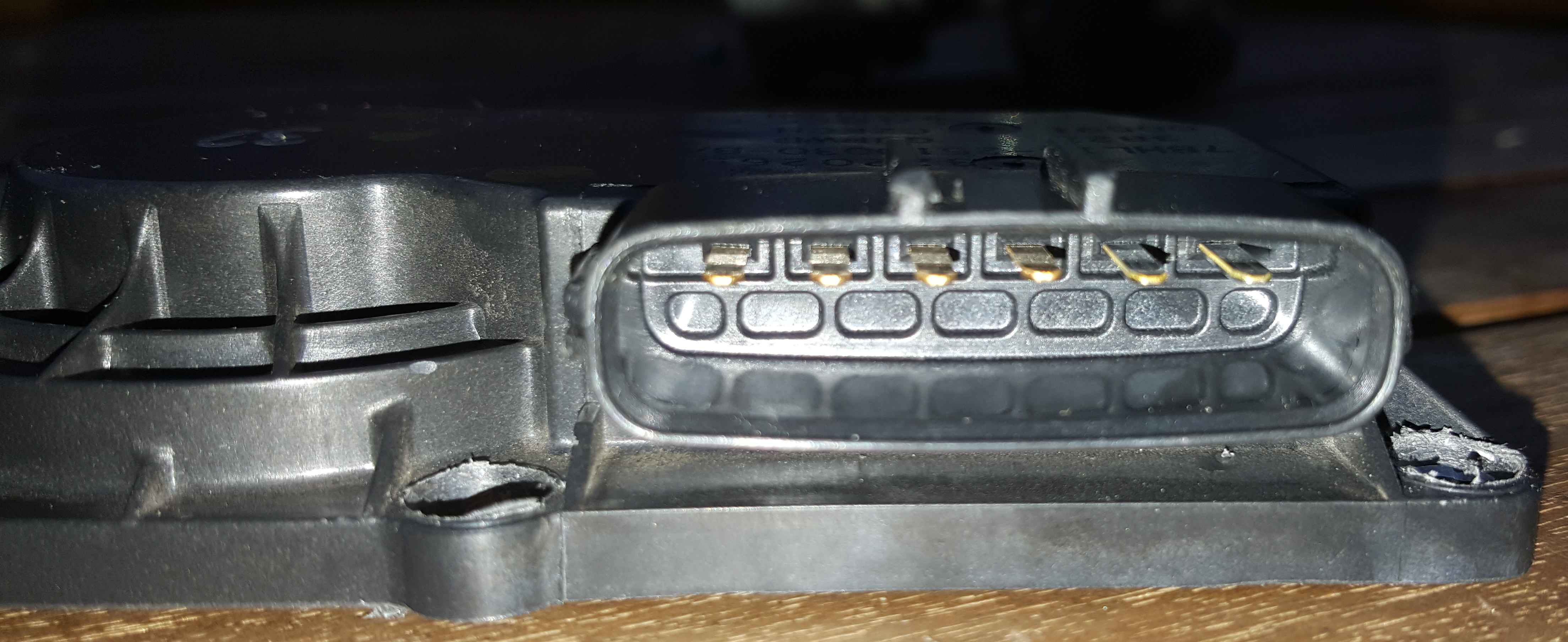

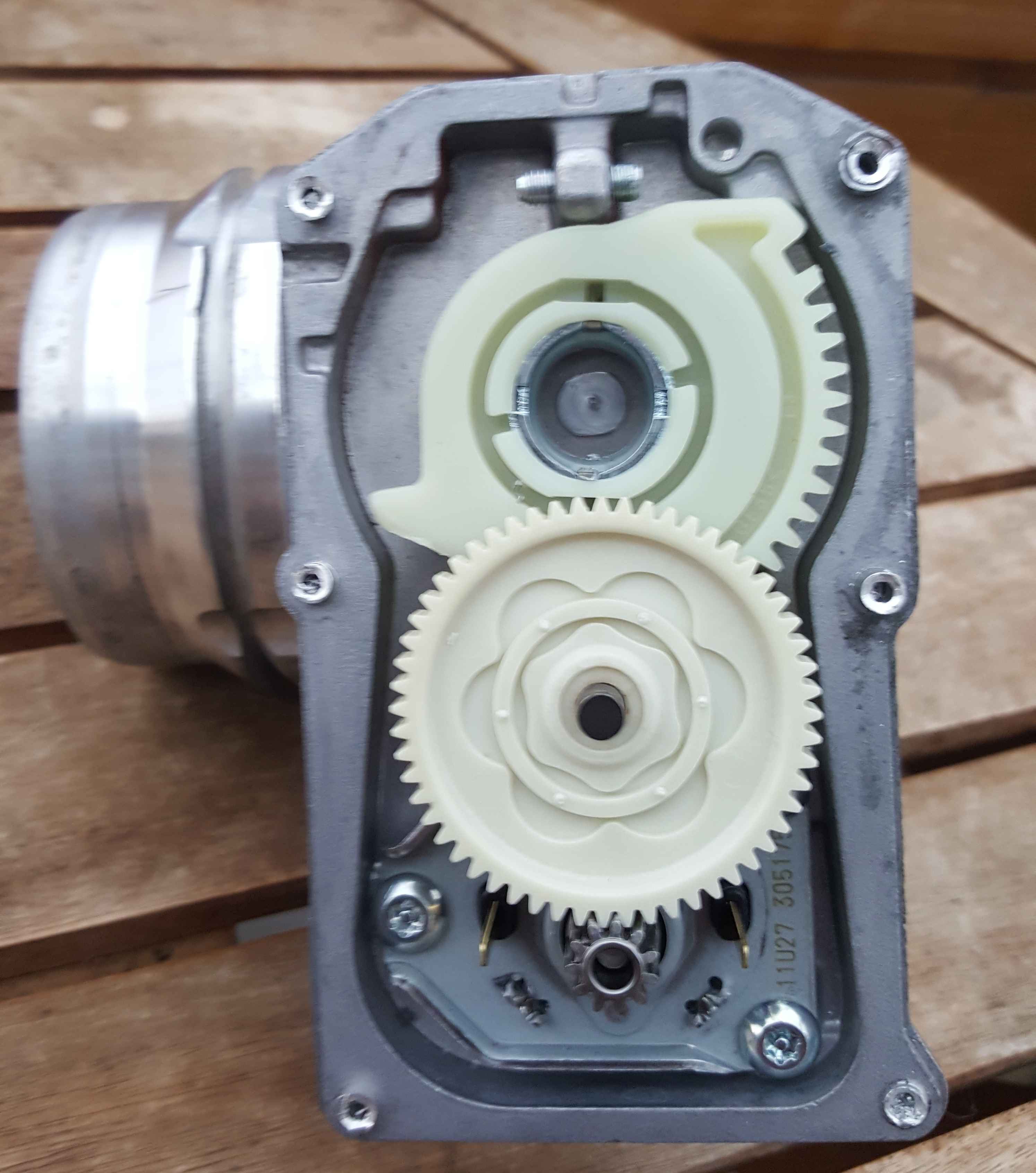

Wer kennt den Aufbau und Funktionsweise dieses Luftmengengebers eines
Volvos?
Nach einer Autopanne tauschte mir meine Werkstatt diese defekte
Luftmengklappe gegen eine neue aus.
Seltsam, an das defekte Teil legte ich 12V an den Gleichstrommotor an
und die Klappe bewegte sich problemlos.
In der schwarzen Abdeckkappe befindet sich ein merkwürdiges Teil,
ist das etwa ein Sensor?
Wie funktioniert er?

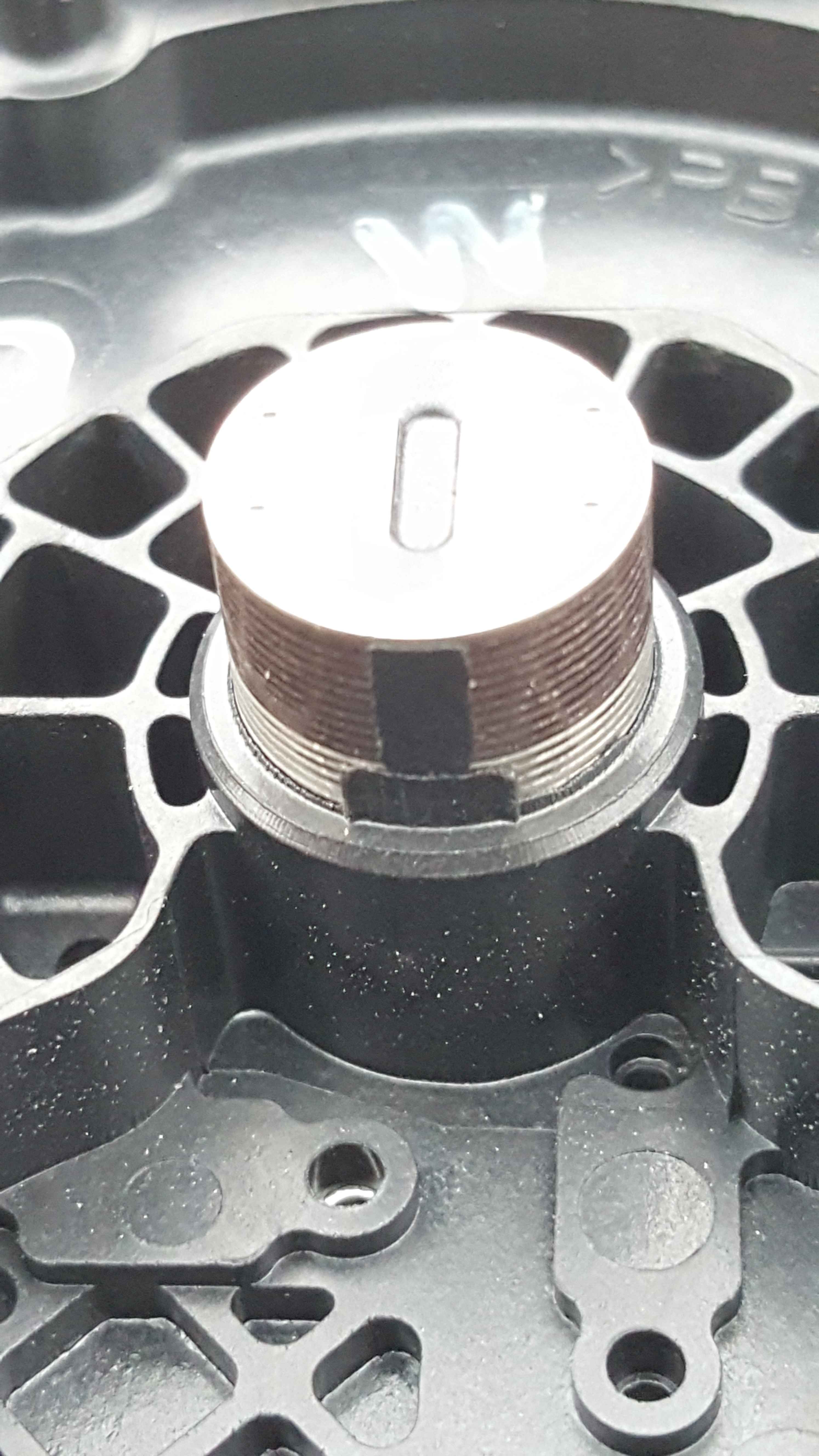

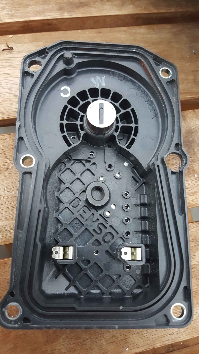

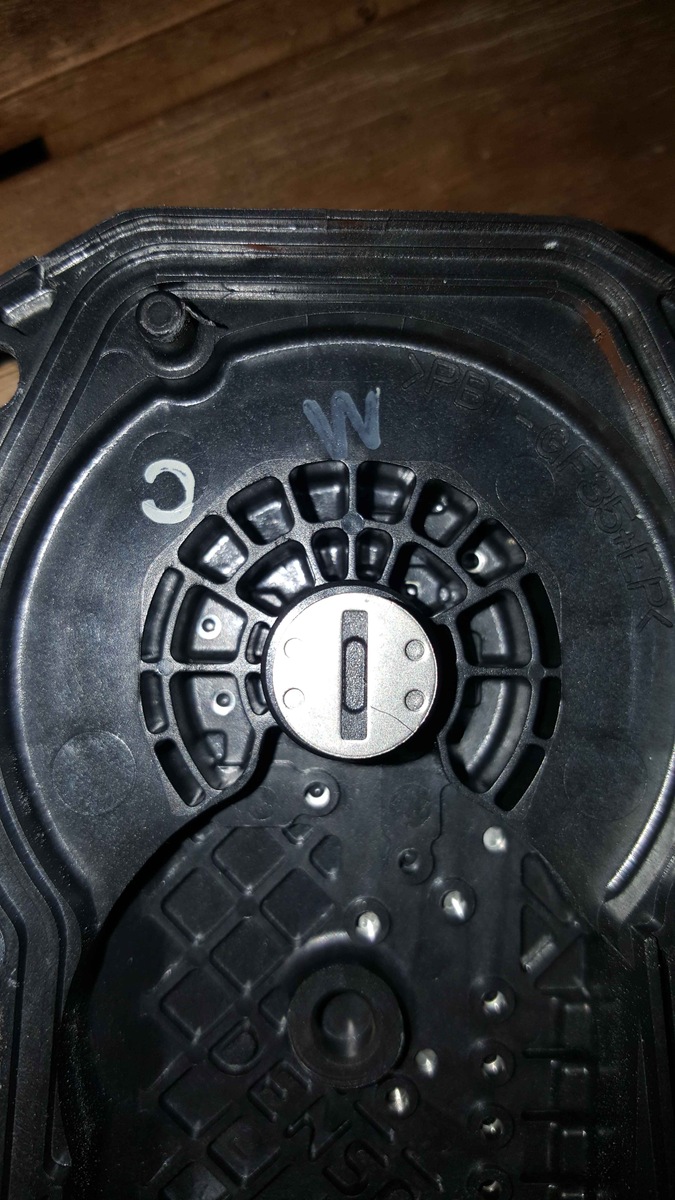

Der Sensor sieht für mich nicht nach Potentiometer, sondern eher nach
einer Art magnetischem Sensor aus (Hall, Induktiv, o.ä.). Meines Wissens
nach verbaut die Automobilindustrie heutzutage kaum noch Potentiometer,
eben wegen der Verschleißanfälligkeit.
Von wann ist das Auto? Sind in dem Kunststoffzahnrad Magnete
eingelassen?

Das Poti ist in der schwarzen Plastik drin, deswegen gibts da auch viel
mehr Kontakte als die beiden, die zum Stellmotor durchgeführt sind.

Auch auf die Gefahr hin, dass es den Glauben mancher hier erschüttert,
dass die bösen Autobauer ihre Produkte mit möglichst kurzer Lebensdauer
entwickeln: Ich behaupte weiterhin, dass es sich um einen Hallsensor
handelt. Ich habe dazu auch das folgende Bild in einem Volvo-Forum
gefunden:
https://www.motor-talk.de/bilder/drosselklappe-war-defekt-auto-laeuft-immer-noch-nicht-rund-g77160026/volvo-drosselklappe-anlernen-i208930182.html
#6804993
Natürlich ist das ein Hallsensor, Schleifpotis sind meiner Meinung nach
zu ungenau für eine solche Anwendung. Das ist wahrscheinlich der Grund,
