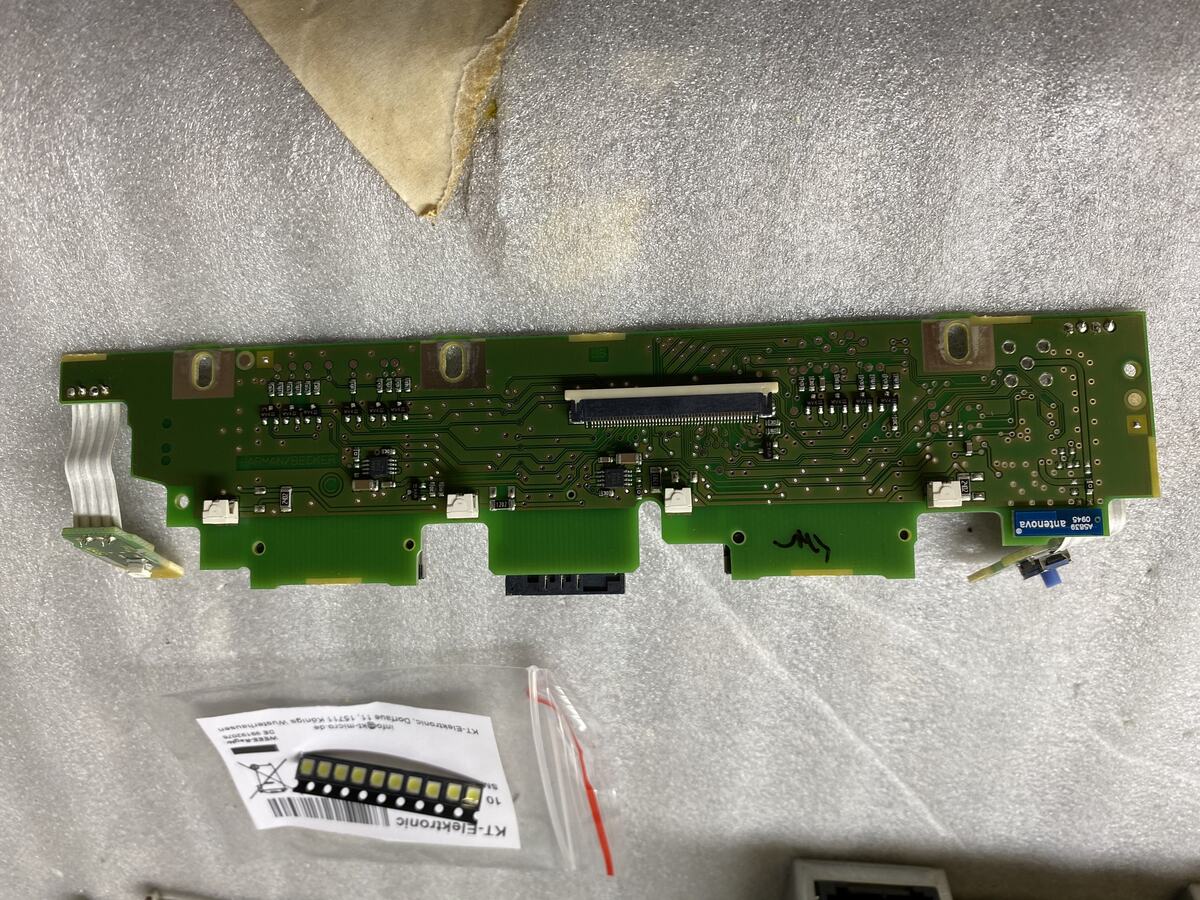

Guten Tag,
ich habe das Problem das meine LEDs dauerhaft leuchten, auch wenn mein
Fahrzeug gar nicht an ist oder das Licht aus ist.
Es handelt sich um ein Radioelement vom Audi das 3G High Radio.
Entweder bräuchte ich eine neue Platine, falls wer weiß wo man die
einzeln bekommt.
Oder ich bräuchte wer der weiß warum das so ist das sie immer leuchten.
Die LEDs leuchten nur wenn der Lichtschalter aus ist also sprich auf 0
Stellung bei Licht ein leuchten die nicht.

Nein wollte auf LEds in weiß umrüsten und dann wollte ich alles testen
und dann war es so deswegen kann es eigentlich nur an der Platine
liegen, sonst habe ich nichts gemacht.
Gast #6799822
Den Hinweis hättest du früher geben sollen. Welche Stromaufnahme hatten
die roten Leds und welche haben Deine verbauten weißen leds?
Rote LEds brauchen i.D.r. 2,3V
Weiße Leds : 2,7–3,5 V
Welche Spannung brauchen DEINE verbauten weißen LEDS und wie hast Du die
Spannung erhöht?

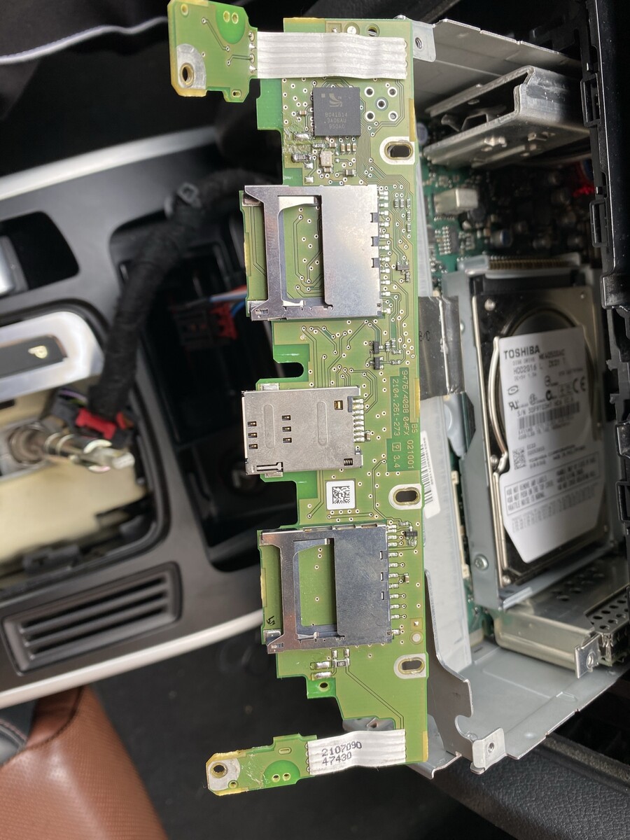

Gast #6799842
Du wirst irgendeine Leitung die was mit der Hintergrundbeleuchtung zu
tun hat beschädigt haben bei deiner laienhaften Umbauaktion.
Entweder eine Leitung abgerissen beispielsweise an einem Stecker oder
eine Leitung durch Lötzinn mit einem anderen Kontakt kurzgeschlossen.
Es wird also ein mechanisches Problem sein, das könnte man mit einer
guten Lupe und dann einem Durchgangsprüfer suchen. Aber insgesamt sehe
ich bei der vollgepackten Kiste wenig Hoffnung, die hast du wohl
kaputtrepariert  also wird eine Neue nötig sein, Lehrgeld.
Die Kiste mit dem Toshiba drauf ist eine Festplatte und hat mit der
Hintergrundbeleuchtung nichts zu tun. Die kann natürlich durch den
falschen Kurzschluss oder eine weitere abgerissene Leitung ebenfalls
betroffen sein.
