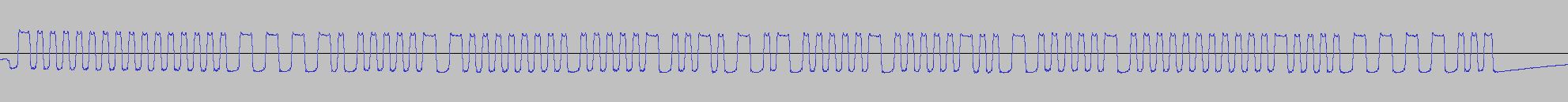

ich habe hier einen 433Mhz RainPoint Bodenfeuchte und Temperatursensor.
Leider habe ich im Inet noch keine Decodierung zu den Signalen gefunden.
Ich taste mich gerade zum erstmal selber daran. Der Sensor hat 3 Kanäle
und liefert Tempwerte von -10 -> 50 °C und Feucht von 0-100%.
Laut Datenblatt RF433,92 Mhz ASK
Ich habe mal mit dem Wasserfall Diagramm die Nachrichten aufgenommen.
Wenn ich das Bild richtig deute ist das ein PWM Signal. Er steht auf
Kanal 2 und sendet mehrfach immer diese NAchricht. Er liegt im Raum
keine Feuchtigkeit vorhanden und Temperatur bei circa 23°C.
Kann mir jemand weiterhelfen, wie ich das decodiere?
Danke Gruß kami

Naja, rumprobieren und kniffeln... Man könnte mal so anfangen:
__ oder -- = 0
-_ oder _- = 1
Oder auch invertiert ;)
Gern gibts am Anfang neben einigen 1en auch eine Sync-Sequenz ala 2d d4,
am Ende ist eigentlich immer eine CRC. Wenn du die Daten anderweitig
auslesen kannst, lohnt es sich, mal die Werte gezielt zu ändern (+-0.1,
etc.). Die Temperatur ist aber oft mit Offset und Faktor versehen, die
man erstmal rausfinden muss. Die Luftfeuchtigkeit ist meistens "roh", da
sieht man besser, ob es passt. Da es eigentlich nie "trailing bits"
gibt, kann man von hinten her versuchen, die Bytegrenzen festzulegen.
Bestimmt nicht.
PWM ist ein Analogsignal (zeitkontinuierlich), bei dem die Pulslänge
jedes Einzelpulses den Wert enthält. Du siehst ein Digitalsignal (kurze
und lange Pulse), bei dem irgendwie Bits übertragen werden.
Dein Bild zeigt auch kein Wasserfalldiagramm. Bei einem
Wasserfalldiagramm werden viele Datentelegramme gegen die Zeit
dargestellt.
Dein Bild zeigt ein einzelnes Datentelegramm.
Erwärme den Sensor gleichmäßig und zeichne mit einem Logikanalysator
auf, wie sich dabei das Telegramm verändert. Damit bekommst du den
ersten Anhaltspunkt für die Kodierung.
Erstmal kommt eine Sequenz mit schnellen Wechseln, damit sich der
Empfänger einpegeln kann (vermutlich die Anfangsfolge mit den 15 kurzen
Pulsen). Der erste lange Low-Pegel ist die Markierung fürs
Synchronisieren. Erst danach können irgendwelche Bits sinnvoll
zugeordnet werden.

Die Daten sind wohl Manchester codiert. Sieht zumindest ähnlich wie bei
Sensoren von Oregon Scientific aus welche auch ihre Daten als Manchester
Code übertragen.
Ich habe das hin und wieder schon von Hand gemacht in dem ich in Gimp
über die Daten ein Gitter gezogen habe und dann anhand des
Taktes(Gitter) die 1/0 Bits aus gelesen.
Hilfreich zum Decodieren ist es wenn man ein paar verschiedene
Datensätze und die passenden Messwerte kennt. da lassen sich die Daten
dann untereinander Darstellen was es einfacher macht herauszufinden
welche Bits sich Ändern und welchem Wert diese entsprechen könnten.
Manche Sensoren übertragen dann Quasi Klartext als BCD Code(manchmal
auch in umgekehrter Reihenfolge wie z.B: bei den Oregon Sensoren) oder
als Bit Wert 1110 1010 = 234 = 23,4°C

Wolfgang schrieb:
> zugeordnet werden.
Der erste Low-Pegel ist nicht die Markierung, er gehört dazu (kleiner
Unterschied). Beim Empfänger landen die dekodierten Bits ja in einem
Schieberegister (meistens sogar von rechts nach links wie sie auch
gesendet wurden) und wenn das dann einen magischen Sync-Wert aufweist,
ist die Justierung auf Bytegrenzen gelungen.
