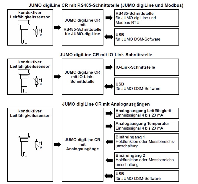

Ich überlege mir einen Leitfähigkeitssensor bzw. Sensortransmitter zu
kaufen der folgende Kommunikationsmöglichkeiten besitzt: RS485 Modbus
RTU, IO-Link und analog 4-20mA. Den Sensor möchte ich mit einem
Raspberry Pi 3B verbinden. Nun ist die Frage mit welche Kommunikation...
RS485: es gibt Transceiver, HUTs und USB Sticks um den Modbus mit dem
RPi zu verbinden. Manche brauchen noch zusätzliche Bibliotheken andere
nicht - direkt einsatzbereit.
IO-Link: Sensor kann mit einem Master Kit (sehr teuer im Vergleich zu
RS485 Komponente) verbunden werden, der wiederrum über ein Shield an
Raspberry Pi verbunden werden kann. Mehr weiß ich leider selbst nicht
über diese Kommunikationsart und wie man das realisiert.
analog: Der RPi kann sowieso nur digitale Signale lesen d.h. ich brauche
einen ADC Wandler jedoch können diese nach meinem Wissen nur
Spannungssignale lesen. wie bekomme ich ein analoges Stromsignal also
gelesen?
Ich glaube, es ist am einfachsten den Sensortransmitter zu kaufen der
mit RS485 Schnittstelle arbeitet da die benötigten Konverter-Komponente
erstens kostengünstig sind und zweitens die Implementierung einfacher zu
scheint als die anderen zwei. Zusätzlich gibt es ein paar Beiträge im
Internet bzgl. der Implementierung, was es bei IO-Link und analog 4-20mA
nicht gibt.
Glaubt ihr, dass die RS485 Variante auch die beste Lösung ist?

Max M. schrieb:
> ist das dann ein "normaler" Widerstand den ich vorschalten würde, oder
> wäre es ein pull-down Widerstand?
Ein normaler Widerstand. Pull-Down Widerstände sind auch normale
Widerstände. So wie Kochtöpfe auch normale Töpfe sind. Das "Pull-Down"
bezieht sich darauf, wozu der Widerstand benutzt wird.

aber würde ich es als pull-down benutzen? an sich würde das sich schon
lohnen oder? weil damit kann ich sicher stellen, dass Störungen
eliminiert werden und somit ein sauberes Eingangssignal bekomme
Gast #6799258
Ich bin mit den 4-20mA Schnittstellen nicht vertraut, deswegen kann ich
diese Frage nicht sicher beantworten.
Ich glaube (nicht wisse) dass man 4-20mA Ausgänge sowohl mit Pull-Up als
auch Pull-Down betreiben kann. Dein ADC wird wahrscheinlich gegen GND
messen, deswegen würde ich ein Ende des Widerstandes mit GND verbinden.
Also so: https://www.loxforum.com/filedata/fetch?id=44390
Das wäre dann in deinem Sinne die Funktion eines Pull-Down Widerstandes.
