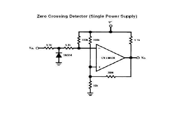

Hallo habe ein jpeg von einer ZeroCrossingDetektion als Dateianhang.
Das Bild stammt aus einer Application Note von National.
Kann mir wohl jemand bitte erklären wie genau diese Schaltung
Funktioniert und wo ich evtl. Brechnungen und oder Formeln zur
Berechnung dieser Schaltung finde.
Dank euch im voraus
Mit freundlichen Grüßen Stephan

Der 20 MOhm-Widerstand sorgt für eine kleine Mitkopplung, also
Schmitt-Trigger-Verhalten. Die beiden 100 kOhm-Widerstände ziehen den
Punkt, an dem beide Komparator-Eingänge auf gleicher Spannung liegen,
auf etwa 10 % der Betriebsspannung, die Schaltung benötigt nur eine
positive Versorgungsspannung, obwohl sie Nulldurchgänge detektiert.

Und die Diode mit den beiden Vorwiderständen begrenzt negative
Spannungen auf etwa -0,6V am Komparatoreingang, was im Datenblatt noch
zulässig sein dürfte ( "absolut maximum ratings")

@Christoph:
Nicht ganz. Da ist ja immer noch der Teiler mit 5k1 - 100k gegen +5V
davor. Lt. Datenblatt von ST (war jetzt das einzige was ich grad
griffbereit habe) sind am Eingang min. -0,3V zulässig, was damit aber
ungefähr erfüllt sein dürfte.
