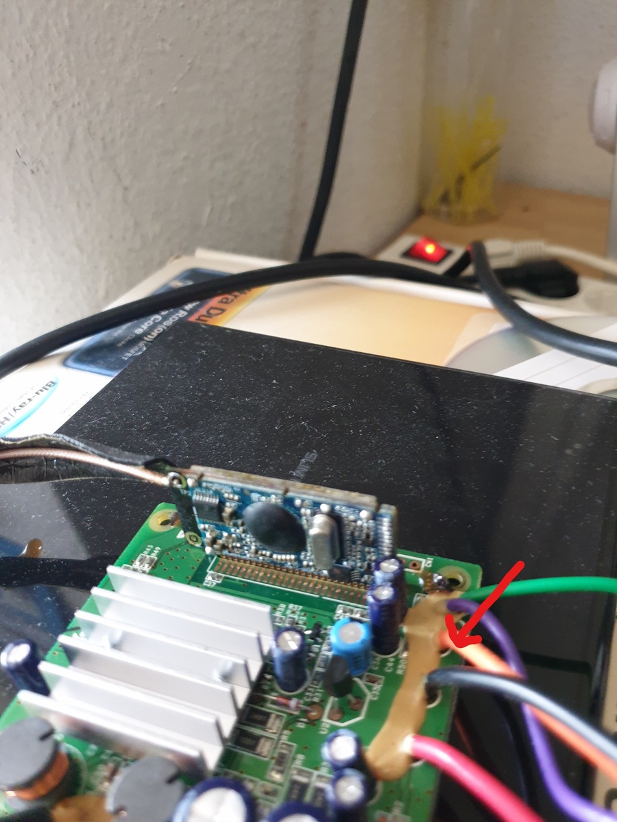

Hallo an die Runde,
habe mir eine gebrauchte Z5450 von Logitech gekauft, mir zwei defekten
Rear (dachte es wäre das Kondensator Problem).
Falsch gedacht, auch nach dem wechsel von allen Kondensatoren auf der
sekundär Seite des Netzteils, keine LED.
Kann mir jemand erklären, welche Funktion des orange Kabel von/zur
Verstärkerplatine hat? Die SMD Teile auf der Netzteil Platine scheinen
meiner Meinung Standby/ Mute o.ä. zu sein, kann ich aber nicht
entdröseln.

OP #6799301
Sebastian R. schrieb:
> Negative Spannung vielleicht? Immerhin großer Querschnitt.
Hallo Sebastian,
der Querschnitt täuscht, ist nur ein sehr dünnes Kabel.
Ich vermute das es eine Rückmeldung des Empfängers aus der
Enstufenplatine ist.
Leider ist nirgends eine Schaltung der Logitech Rear Lautprecher zu
finden.
Werde die nächsten Tage wohl ein wenig Reversengeneering mit dem
Mikroskop machen müssen.
Andreas
