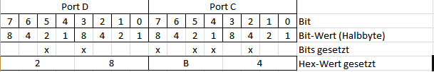

Interessant wäre mal zu sehen (Zeichnung) welche Bits sie von den Ports
nutzen möchte, bzw. wo die LED angeschlossen sind.
Mit deiesem Bit gerate kommen wir doch nicht weiter.
Ganz genau. Skizze oder Text, welche LED an welchem Portbit hängt, dann
gibt es exakte Hilfe! Wichtig wäre auch noch die Info, ob noch etwas
anderes an den Ports hängt, dann müsste man noch passend ausmaskieren.

Wenn deine LED an den Ports nebeneinander liegen ist es simpel,
hast du die aber über die Ports verstreut, sieht die Sache anders aus.
Diesen Fall habe ich jetzt mal angenommen, da mir deine Masken danach
aussahen.
Einfach so mit einer Maske und einer Zuweisung wird dir das dann nicht
gelingen.
Das Problem ist, dass du unter Umständen nebeneinanderliegende Bits von
deiner value Variable "auseinanderziehen musst". bzgl. der Zuordnung der
LED an den Ports.
