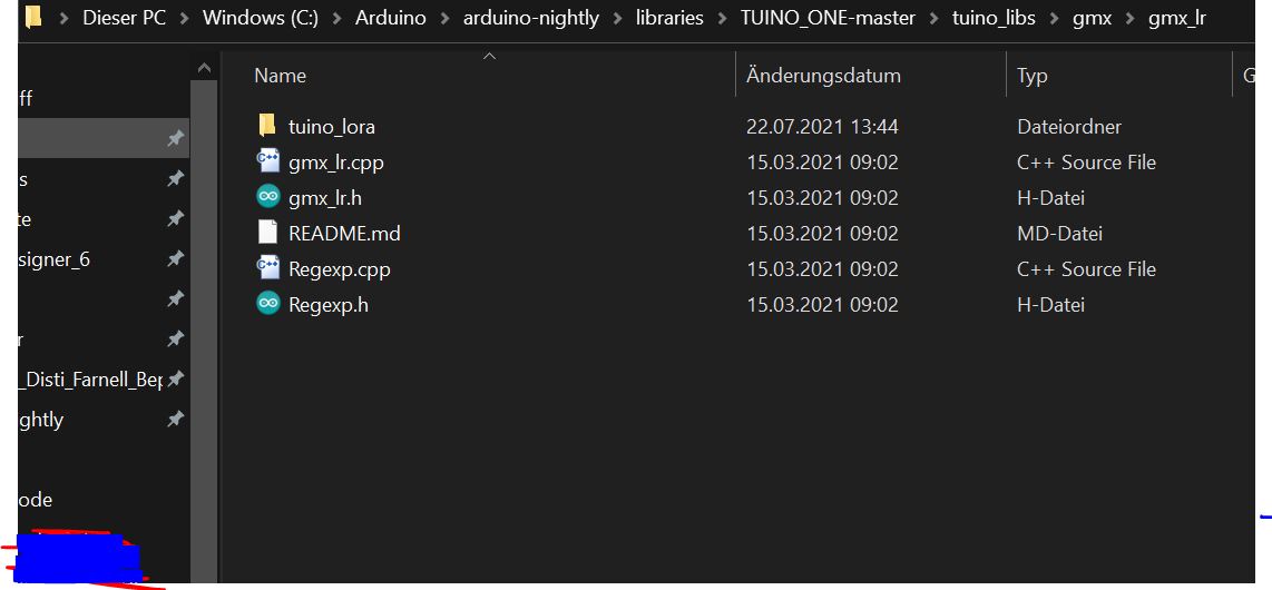

Ich habe, einen Code in welchem ich die library gmx_lr.h verwende.
Leider ist dieser Code nicht kompilierbar und ich bekomme die folgende
Fehlermeldung:
Ipa_Lora_code_Robert:18:10: fatal error: gmx_lr.h: No such file or
directory
 #include "gmx_lr.h"
compilation terminated.
exit status 1
gmx_lr.h: No such file or directory
Die Library habe ich jedoch hinzugefügt und in den libraries Folder
gelegt. Wie ihr im Anhang sehen könnt, es würde mich sehr freuen wenn
ihr mir weiterhelfen könntet

zusätzliche Libs gehören normalerweise nach ../sketchbook/libraries.
Natürlich kann man auch eigene seltsame Ordnerkontrukte anlegen, dann
riskiert man aber eben, daß Suchpfade der IDE usw. nicht passen.

Die gmx_lr.h wäre dann in "\portable\libraries\gmx_lr\gmx_lr.h"

gmx_lr muß natürlich im libs-ordner liegen, nicht in gmx\gmx_lr.

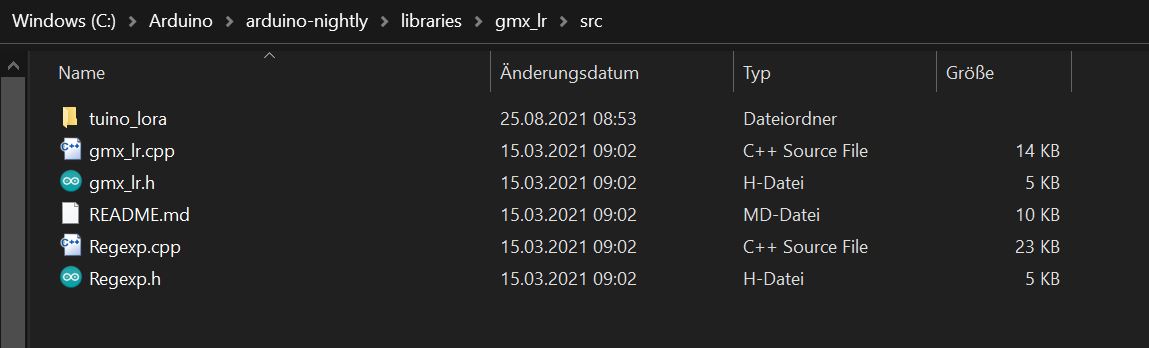

Ich habe nun den Pfad gekürzt und leider funktioniert es immer noch
nicht.
Auf einem anderen Rechner ist der Code kompilierbar und er hatte jedoch
den gleichen Pfad wie ich vorher und genau dieselbe Library verwendet.
Leider habe ich jedoch keinen Zugriff mehr auf diesen Rechner.

Du kannst versuchen die ZIP-Datei herunter zu laden, und dann diese von
der IDE einbinden zu lassen. Da gibt es ein Menüpunkt für.
Vielleicht verirrt der sich irgendwo.

Dazu hätte der Ersteller das aber ordentlich bauen müssen.
Für die Einbindung als zip fehlt die Hälfte und die Struktur stimmt
nicht.
Boards läßt sich über den Boardmanager sauber einbauen, der Rest aber
nicht als Bibliothek einbinden.

Die IDE sagt da nur:
"Angegebener Ordner/ZIP-Datei enthält keine gültige Bibliothek"
Stimmt auch weil das ZIP keine dafür passende Struktur hat.
