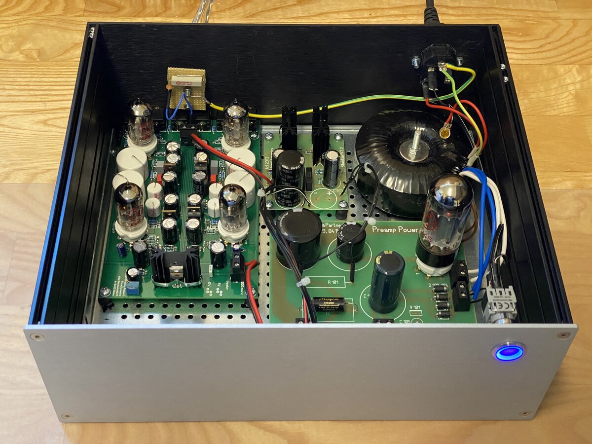

ich habe hier einen selbstgebauten Phono Preamp auf Röhrenbasis. (Design
ist nicht von mir sondern basiert auf einem Bausatz von
puredynamics.com)
Der Preamp kann (für leise Tonabnehmer) sauber bis zu 60 dB Gain fahren.
Allerdings habe ich festgestellt, das bei so einer hohen Verstärkung,
über die Massele des Kabels am Ausgang per Induktion vom Trafo der
Endstufe eingefangenes Brummen wieder am Eingang des Vorverstärkers
landet und (sozusagen ordungsgemäß) verstärkt wird. Wenn man die an der
Verkabelung etwas optimiert lässt sich das verbässern (z.B. nur eine
Masseverbindung, damit keine Induktionsschleife entsteht). Das was das
Problem aber wirklich komplett löst ist eine galvanische Trennung mit
einem Übertrager am Ausgang des Preamps.

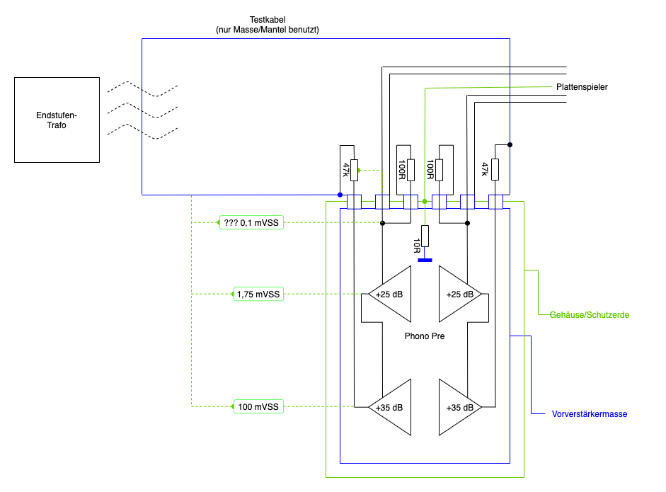

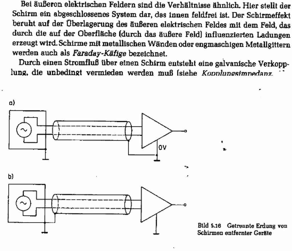

Ich beschreib mal meinen "Beweis". Wenn du da noch Möglichkeiten siehst,
dass mit einer Erd/Masseschleife zu erklären probier ich das gerne aus.
Wär ja super...
- Der Plattenspieler hat auch einen Schutzleiter. Der ist mit dem
Tonarmrohr verbunden aber nicht mit den Signalanschlüssen.
- Ob der Plattenspieler angeschlossen ist oder nicht macht aber auch
keinen unterschiied.
- Ob die Signalmassen in den Geräten (über ein 10R/47pF R/C-Glied) mir
der Schutzerdung verbunden sind macht keinen unterschied.
- Masseführung in den Geräten ist streng sternförmig
- Die Verbindung zwischen Signalmasse und Schutzerde (über o.g.
RC-Glied) passiert jeweils an einem zentralen Punkt
- Die Endstufe steht links neben dem Preamp
Nun messe ich mit dem Oszilloskop über einen 47k Widerstand an den
Ausgängen des Preamps. Plattenspieler ist nicht verbunden. (Macht aber
auch keinen unterschied). Preamp ist auf 60 dB Gain gestellt.
Endstufe ist ausgeschlatet.
Auf beiden Kanälen ist an den Ausgängen eine Brummspannung von knapp 5
mV (angeben immer Spitze-Spitze). (Sowohl 50 als auch 100 Hz Anteile)
Endstufe Einschalten:
Brummspannungen: links 8 mV, rechts 6 mV
Jetzt ein Kabel, dass nur die Aussenmäntel von zwei Cinchsteckern
verbindet an die beiden Ausgänge. (Wir simulieren also die Schleife die
sonst über die Masseverbindungen im Kabel zwischen Vor- und Endstufe
entsteht.)
Endstufe einschalten
Brummspannung: links und rechts gut 80 mV
über bewegen der Schleife relativ zum Endstufentrafo kann man die Stärke
des Brummsignals beeinflussen.
Wenn man das Kabel nur an einen Ausgang anschliesst ist der Einfluss
wesentlich geringer (keine Schleife), wirkt aber auch auf beide Kanäle
(Masse ist ja für beide Eingangskanäle geteilt)
Ich hab versucht den Aufbau im Anhang mal schematisch darzustellen
Wenn ich statt diesem Testkabel eine "normale" Verbindung zwischen
Vorverstärker und Endstufe herstelle, ist das verhalten exakt das
gleiche.
Wie gesagt, wenn du da noch "Raum" für eine "ordinäre" Brummschleife
siehst, probier ich da gerne noch was aus...
VG
Lars
Diese Verbindung darf nur an einem einzigen Punkt erfolgen und das ist
meist am empfindlichsten Eingang des Vollverstärkers.
Den 10R Widerstand oder sonst eine Verbindung zwischen Signalmasse und
Schutzerde darf es nicht geben. Auch sollte der Tonarm nicht mit der
Schutzerde, sondern der Signalmasse verbunden sein, sonst koppelt es
kapazitiv ziwschen PE und Signal.
Die nächste Frage ist, warum 60dB Verstärkung sein müssen. Ist das ein
Moving Coil Vorverstärker?

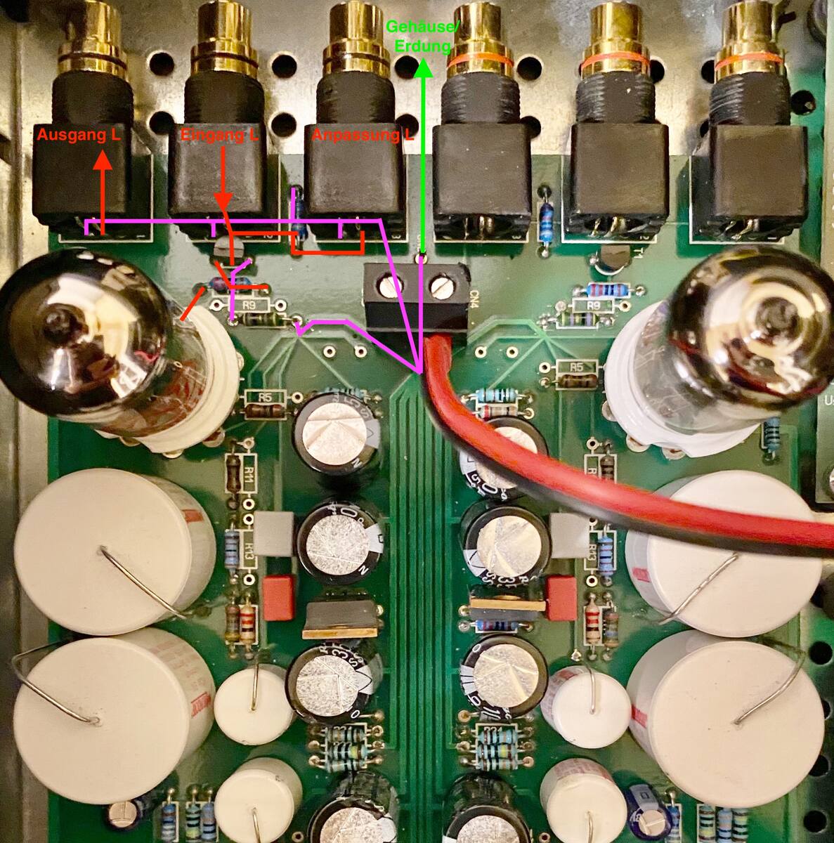

von Lars O. (voidpointer)
Hallo Ralph,
Die Signalmasse ist nicht direkt mit der Erdung verbunden sondern über
einen 10R/5W Widerstand und parallel dazu einen 47pF Kondensator. Das
nennt man Soft-Ground und das verhindert die von dir beschriebene
Brummschleife durch Mehrfacherdung. In ganz harten Fällen (in denen 10R
nicht reichen) kann man auch 100R (oder 1K) machen und zwei
antiparallele Dioden. Das nennt sich Auto-Ground-Lift.
Es macht auch keinen Unterschied in diesem speziellen Szenario die
Masse/Erd-Verbindung komplett abzutrennen. In allen Geräten. Das hab ich
versucht, da ich zuerst ja auch eine ganz ordinäre Brummschleife
vermutet hatte.
Es handelt sich hier um Röhrenschaltungen mit bis zu 500V
Anodenspannung. Da leitende Teile der Schaltung aus dem Gehäuse
herausragen (die Mäntel der Cinchbuchsen) ist es unerlässlich, dass wir
eine Verbindung zwischen Masse und Schutzerde herstellen - damit es
keine Brummschleife gibt dann eben per Soft-Ground oder alternativ
Auto-Ground-Lift.
Wie gesagt, ich habe auch erst ein Erdungsproblem vermutet, aber ich
habe das alles systematisch durchprobiert und testweise getrennt. Das
macht alles keinen Unterschied. Wenn man die Soft-Ground Widerstände
überbrückt Brummt es halt noch mehr, da dann noch eine Erdschleife dazu
kommt.
LG
Lars

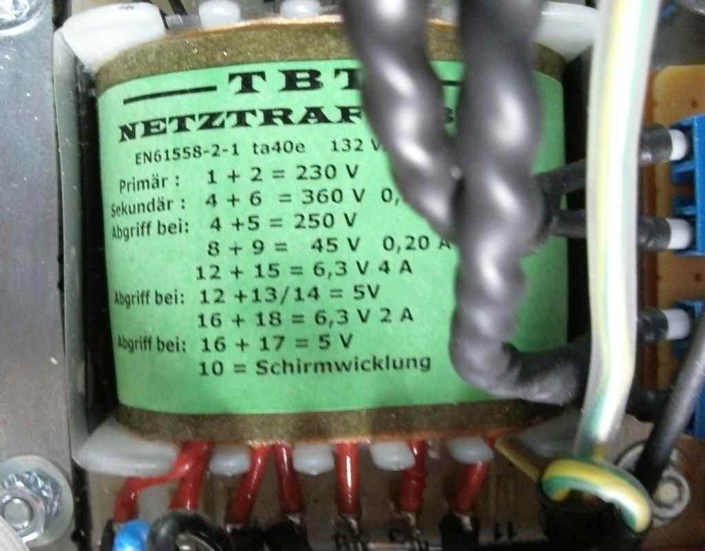

Netztrafos mit Schirmwicklung leisten gute Dienste.
Wenn der Eindruck entstanden ist, dass ich auf meiner Erklärung beharre
dann tut mir das Leid. Das sind alles Sinnvolle Ansätze. Ich habe alles
durchprobiert was mit einer Erdschleife zusammen hängen könnte.
Ich kann das Brummsignal ja mit dem Oszilloskop am Vorverstärker messen,
wenn Vorverstärker und Endstufe galvanisch getrennt sind und nur ein
entsprechendes Kabel am Ausgang des Vorverstärkers hängt und dieses nah
an den Endstufentrafo kommt. Wenn dieses Kabel dann auch noch mit den
Masseadern eine Schleife bildet wird es noch mal viel stärker. Es wirk
auch definitiv auf den Eingang des Vorverstärkers, da man über den
Signalpfad innerhalb des Vorverstärkers messen kann wie es in den
einzelnen Stufen jeweils weiter verstärkt wird.
Wenn es eine Erdschleife oder Masseschleife wäre, dann würde es ja unter
den oben beschriebenen Bedingungen nicht auftreten können, oder?
Ich kann auch die induzierte Spannung nur mit einem Draht als Schleife
über einen 15-Ohm Widerstand am Oszilloskop visualisieren und kann da je
nach Positionierung der Schleife bis zu 3 mVSS hinbekommen. Das
entspricht ja dann mit 60 db (1000x) Verstärkung dem Problem, was ich
dann auch am Ausgang des Vorverstärkers bekomme. (Wenn die Endstufe aus
ist, ist auch nichts zu sehen).

von Karl B. (gustav)
die Signalrückführung auch abschirmen.
Und das für jeden der Stereokanäle.
Und ein zweiter isolierter Abschirmwickel drumherum,
der einseitig mit Gehäuse verbunden wird.
Und damit diese Abschirmung HF-mäßig nicht wie eine "Stichleitung"
wirkt,
kann man die "lose" Seite mit Kondensator abblocken.
Bildquelle:
ISBN 3-8023-0610-4
ciao
gustav
Ralph B. schrieb:
> Misst du das Signal denn schon wenn du an deinen Vorverstärker nur einen
> Kopfhörer direkt angeschlossen hast? Also wenn der Vorverstärker nicht
> mit dem nachfolgenden Verstärker verbunden ist?
Ja. z.B. auf folgende Weise:
- Masse in beiden Geräten komplett von PE getrennt
- Geräte nicht verbunden
- Endstufe aus -> fast kein Brummen (3-4 mVSS auf Oszilloskop am
Ausgang)
- Endstufe an -> ein wenig mehr Brummen (6 mVSS links, 5 mVSS rechts;
Endstufe steht links com Vorverstärker)
- Endstufe an, Kabel am Ausgang aber nicht angeschlossen: 15 mVSS links
und rechts
- Endstufe an, Kabel am Ausgang an den offenen Enden an den
Aussenkontakten der Cinchstecker verbunden: 65 mVSS oder mehr. Lässt
sich mit Positionierung des Kabels relativ zum Endstufentrafo verändern.
- Endstufe aus, ansonsten wie oben: wieder runter auf 3-4 mVSS links und
rechts.
> Was passiert wenn due den Tonabnehmer abschraubst?
- Endstufe abgeschaltet, Tonabnehmer dran, kein Brummen
- Endstufe abgeschaltet, Tonabnehmer ab, noch stärkeres Brummen. (Das
typische Brummen eines nicht richtig verbundenen Phono-Eingangs oder
Gitarrenverstärkers wenn der Stecker nicht richtig sitzt)
> Was passiert, wenn due den Plattenspieler vom Eingang des Vorverstärkers
> trennst?
- Endstufe aus
- Wenn ich am Plattenspieler Trenne Brummt es ähnlich weiter
- Wenn ich am Vorverstärker Trenne ist ruhe
- Wenn ich die Endstufe anschalte ist es wieder wie ganz oben
beschrieben
> Was passiert wenn du den Vorverstärkereingang einmal direkt am Eingang
> kurzschließt und einmal alternativ im Tonabnemerträger kurzschließt?
- Endstufe an und angeschlossen, es Brummt also
- direkt am Eingang kurzgeschlossen: kein unterschied
- am Tonabnehmeranschluss kurzgeschlossen: Das "Problembrummen" ist noch
da, das Brummen des offenen Anschlusses ist fast weg.
> rechts.
> beschrieben
Klingt mir aber schon irgendwie nach Streufeld des Endstufennetztrafos.
da scheint noch ein zweites davon unabhängiges Problem mit
reinzuspielen.
Die Abschirmung der Signalleitung sollte bei offen Kabel am Anfang ein
Brummen verhindern. Magnetische Einstreuung kann es in diesem Fall nicht
sein, da durch das offene Kabelende kein Strom in der Schleife fließen
kann.
Hier habe ich den Verdacht das die Signalmasse im Vorverstärker eben
keine wirkliche Masse ist, sondern empfänglich für elektrische Felder
ist.
Zumindestens bei mir ist es so, das wenn ich mein EMT TSD15
Moving-Coil-System vom Tonarm abschraube, das Rauschen stärker wird,
aber kein Brummen vorhanden ist.
Allerdings ist der Entzerrervorverstärker bei mir transistorisiert und
nicht mit Röhren. E sitzt bei mir auch direkt unter dem Tonarm und
liefert Linepegel am Ausgang.
Ralph Berres
Zeno schrieb:
> Man muß jetzt suchen wo die Erdschleife eingebaut ist. Das weg reden und
> auf die Induktion zu pochen ist einfach nur beratungsresident. Wenn derf
> Trafo wirklich so stark streuen sollte, dann wäre das Brummen schon ohne
> Quelle da, denn so ein Röhrenverstärker hat i.d.R. Ausgangsübertrager
> und die würden schon allein auf Grund der Nähe zum Netztrafo das Brummen
> einfangen.
> Magnetische Induktion über das Kabel ist an dieser Stelle Käse. Mit
> einem zusätzlichen Übertrager würde sich der Effekt eher verstärken.
Ich suche auch gerne weiter...
Ich hab ja schon einen Übetrager ausprobiert und damit ist das Problem
komplett weg.
Das wird sicher auch in die Endstufe eingestreut, da ist es aber kein
Problem:
Es ist zum Eingang der Endstufe gleichgekoppelt auf Masse und
Signalleiter. Da es eine Gegentakt Endstufe ist, werden gleichketaktete
Einstreuungen in den Signalpfad auch noch mal im Ausgangsübertrager
unterdrückt.
Problematisch wird es erst, wenn der Eingang des Vorverstärkers das
mitbekommt und es verstärkt. Der ist ja schliesslich nur über Masse mit
der Vorstufen/Endstufen Verbindung verbunden und sieht daher nur den
Potentialunterschied zwischen Masse und Signal+
Ralph B. schrieb:
> Ich vermute mal das einer der Gründe ein deftiges magnetisches Streufeld
> von dem Netztransformator in der Endstufe ist, welches direkt in den
> Vorverstärker einstreut.
Im Prinzip ja. Ich denke halt, das es nicht direkt streut, da es erst so
richtig stark wird, wenn über die Ausgänge an Masse eine "Antenne" aus
dem Vorverstärker hängt. Besonders wenn diese "Antenne" auch noch eine
Schleife (Spule mit einer Windung) bildet.
Eine Stärkere Räumliche trennung vermindert zwar die Direkte Einstreuung
(hatte ich ja so bei etwa 1-2 zusätzlichen mV gemessen) aber es muss ja
dann noch ein Kabel zur Endstufe und dort habe ich dann wieder den
Effekt wo dann wieder bis zu 60 mvSS Brummen rauskommen.
> kann.
> ist.
Die Masse am Eingang werde ich auf jeden Fall noch mal genauer
betrachten. Hier kommt es dann aber wohl auch auf Kabellängen und
Abschlusswiderstand am Vorverstärker an. Der ist ja bei MC eher kleiner
und ich hatte gestern Abend beim Testen noch den 47k Abschlusswiderstand
von meinem MM-System am Start und nur den Gain am Vorverstärker wieder
erhöht. Ich hab das gerade noch mal ausprobiert und den Eingang auf 100
Ohm Terminiert wie für mein MC-System vorgesehen. Dann ist auch kein
Zusätzliches Brummen da. Das EMT TSD15 scheint ja, soweit ich das
schnell googeln konnte auch so 100-200 Ohm am Abschluss zu mögen. Da
sind wir also in ähnlichen Größenordungen.
Also, ich glaube auf das magnetische Streufeld des Endstufentrafos haben
wir uns als Ursache schon mal eingeschossen. Bei der Wirkungsweise sind
wir noch nicht ganz einig.
Ich habe übrigens vor, den Trafo gegen einen Ringkern-Trafo
auszutauschen mal sehen wie es dann aussieht.
von Ralph B. (rberres)
das EMT System ist vom Hersteller eine Last von 1KOhm vorgesehen.
47Kohm ist auf jeden Fall zu viel, weil es dann mit der Kabelkapazität
zu Resonanzen im Hochtonbereich kommen kann.
Es gibt Movingcoil Vorverstärker, welche aus vielen parallel
geschalteten Transistoren in Basisschaltung bestehen. Diese sind sehr
rauschram und haben auf Grund der Basisschaltung Eingangsimpedanzen von
wenigen Ohm.
Das kann bei manchen MC Systemen durchaus hilfreich sein.
Der Ringkernnetztrafo hat ein wesentlich kleineres magnetisches
Streufeld als die üblichen M und EI-Kern Transformatoren. Das könnte
schon nützlich sein. Aber achte darauf das die Befestigungsschraube mit
welcher der Ringkerntrafo befestigt ist, oben keine Verbindung zu sonst
was hat. Es ist schließlich 1 Wdg einer Sekundärwicklung. Diese nach
Masse kurzschließen gleicht einer Schweißwicklung.
Ralph Berres
Hab grad auch noch mal mit 1k abgeschlossen bei mir, dann ist auch kein
zusätzliches Brummen am offenen Eingang, wenn der Tonabnehmer nicht dran
ist. Da hab ich also das gleiche Verhalten wie du.
Einstreung vom Endstufen Trafo halt wie gehabt.
Zeno schrieb:
> Ja logo wegen der galvanischen Trennung. Du hast damit dfie Erdschleife
> unterbrochen.
Du hast aber schon gelesen, dass das Brummen auch auftreten kann wenn es
nur eine entsprechende Schleife an den Masseanschlüssen des
Vorverstärkerausganges gibt? Auch bei kompletter Trennung der
Signalmassen von der Schutzerdung. Die Geräte sind dann auch komplett
galvanisch getrennt.

Nö die Geräte sind dann nicht galvanisch getrennt. Es besteht eine
Verbindung über das Signalkabel. Du sollst auch nicht die Signalmassen
vom Gehäuse trennen, die sollen schon weiter da sein. Man muß es eben
richtig machen und das bedeutet die Signalmasse ist in jedem Gerät nur
an einem Punkt mit dem Gehäuse verbunden und zwar am Punkt mit dem
kleinsten Nutzsignal, also üblicherweise am empfindlichsten Eingang.
Dann wird die Signalmasse nicht über den Schirm, sondern über eine
separate Ader geführt. Der Schirm liegt auch wieder nur einseitig am
Gehäuse.

Ich hab mal ein Bild vom Innenaufbau des Preamps angehängt. Die
Komplette Schlatung kann ich nicht hier veröffentlichen, da ich daran
nicht die Rechte habe. Grundsätzlich ist das aber z.B. dem FVP von Allen
Wrigth (siehe
http://www.vacuumstate.com/index.dna?rubrik=8&lang=2&a=c%25CA%25C9%25BA%25D8%2510%2520%25AA&b=738397.7012220886),
vor allem in der Eingansstufe nicht unähnlich. Die zweite Stufe ist
etwas anders gelöst und benutzt eine Doppeltriode als CCDA mit
Gegenkopplung. Aber das macht hier jetzt nicht so den Unterschied denke
ich.

mit dem Foto allein kann ich garnichts anfangen.
Man müsste auch das Platinenlayout und das Schaltbild von allen
Baugruppen,  sowie die Verschaltung zwischen den Baugruppen sehen um
eventuell eine Aussage treffen zu können.
Ralph Berres

Nach all den Versuchen gehe ich weiter stark davon aus, dass der Trafo
der Endstfe einfach ein so starkes Magnetfeld erzeugt, dass die
induzierte Spannung in der Kombination mit 60 dB Verstärkung dann
einfach hörbar wird. Wenn ich einen neuen (Ringkern) Trafo habe werde
ich berichten wie es aussieht.
Lars O. schrieb:
> dass der Trafo
meist Du den Netztrafo für die Endstufe oder den Ausgangsübertrager
dafür.
Die Stärke des Wechselfelds kannst Du doch mal antesten mit
"Löffeltest".
Oder Schraubenzieher an den Kern halten und sehen, ob da was magnetisch
angezogen wird. Dann dürfte es wohl auch bei Maximalpegel
Rückkopplungspfeifen geben, falls da was magnetisch verkoppelt wird.
Wie gesagt, Platz lassen bei der Montage.
Lieber Übertrager etwas weiter weg montieren, die zu Röhren zeigende
Verdrahtung zum AÜ wurde bei mir abgeschirmt. Dafür muss man sich Kabel
selber anfertigen. Übliche abgeschirmte Kabel haben afaik nicht die
angestrebte Isolationsfestigkeit oder zu viel Kapazität.
Ob es mit dem Ringkerntrafo signifikant besser wird, bezweifle ich.
Die haben meistens keine Schirmwicklung, somit wirkt die Kapazität der
Primärwicklung stärker auf die Sekundären. Evtl. wird dadurch Brummen
noch größer.
Mal sehen ob wir rauskriegen, was denn wirklich der "Mangel" ist... Das
hat sich ja schon jemand ausgedacht, der da einiges an Erfahrung hat.
Ich hab mal ein Foto von der Platine gemacht Eingezeichnet wo da Signal
und Masse an den Ein und Ausgängen verlaufen. Eingezeichnet ist es für
die Linke Seite. Die rechte Seite ist genau gespiegelt.
Ist da etwas im Layout, was eine Brummschleife über den Ausgang so
begünstigt, dass der Eingang zu viel davon Abbekommt?
Wäre es besser die Masse des Eingangs direkt zum Zentralen Masepunkt zu
finden und nicht zusammen mit dem Massepin der Eingangsbuchse?
Der Eingang hängt über den JFET und den Source-Widerstand an Masse über
den zentralen Punkt. Das würde also nicht in der Schleife zwischen
Ausgang und PE oder zwischen Ausgang links und Ausgang rechts liegen...
Quick and dirty Messung: Wenn nur eine Masseader benutzt wird und
Vorverstärkermasse von der Schutzerde getrennt ist hab ich einen
> die Linke Seite.

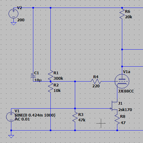

Und hier noch mal der betreffende Auszug der Schaltung...
Lars O. schrieb:
> Das
offensichtlich aber nicht genug Erfahrungen.
vielleicht hilft es ja die Massebahn zwischen Ausgang und Eingang zu
unterbrechen und die Masse des Ausganges direkt auf den Erdungspunkt zu
legen.
Der Strom welches über die Masse des Ausganges zurückkommt koppelt
direkt galvanisch auf die Masse des Einganges, da es zu einen
Spannungsabfall zwischen Eingangsmasse und Sternpunkt kommt. Das ist
schon mal so ein Gimmik.
Es sind bestimmt noch mehr so Gimmiks drin.
Die Verbindung zwischen Masse und Schutzleiter trennen ist auf jeden
Fall notwendig, wegen der Erdschleife über die Schutzleiter. Ansonsten
sind Übertrager am Ausgang nötig.
Ralph Berres
von Zeno (Gast)

von Zeno (Gast)
Lars O. schrieb:
> Was halt bleibt
> sind die Cinchbuchen
Sind die mit Gehäusemasse verbunden? Dann hättest Du wirklich eine
klassische fette Erdschleife - zwischen Eingangsbuchse - MasseSternpunkt
- Ausgangsbuchse.
Wenn das nur am Eingang ist wäre es ja korrekt, wenn Du die Sternerdung
aufhebst. Die Ausgangsbuchse muß dann aber in jedem Fall vom Gehäuse
isoliert eingebaut werden.
Bei den früher benutzten DIN-Buchsen trat bei korrekter Verdrahtung der
Fehler halt nicht auf. Da lag zwar das Buchsengehäuse auf Gehäusemasse
aber GND des Nutzsignals war halt getrennt.
Zeno schrieb:
>> Was halt bleibt
wie man auf dem Foto unschwer erkennen kann nein.
Man kann aber auch sehen das die vom Sternpunkt aus die Masseleitung
erst zum Eingang gehen und von dort aus zum Ausgang.
Jegliche Ströme welche vom Ausgang Richtung Sternpunkt verlaufen
bewirken auf dem Massestück Eingang zum Sternpunkt einen
Spannungsabfall. welcher dann über den Innenwiderstand des Tonabnehmers
zum Eingang der ersten Stufe gelangt und  somit verstärkt wird.
Es sind noch mehr so Gimmks drin. Man schaue mal die Masseführung der
Elcos auf der Leiterplatte. Das lässt auch nichts guts erahnen.
Nebenbei bemerkt sehe ich das mit der Sternverkabelung auch ein wenig
kritisch. Ein sauber konzipiertes massesystem von Ausgang Richtung
Eingang wäre unproblematischer, solange die Stromversorgung samt Masse
am Ausgang eingespeist wird, und die Eingangsmasse erdfrei bleibt.
Ralph Berres
Dann müsste die Verbindung über den Tonabnehmer ja unterbrochen sein und
das Brummen weg sein, wenn man das Kabel zum Plattenspieler am Eingang
abnimmt. Das ist aber nicht der Fall.
Bleiben natürlich noch die 47k Abschlusswiderstand (oder weniger bei
entsprechender Anpassung) die da noch parallel zum Eingang liegen. An
denen kommt die Schleife ja auch vorbei. Wäre es denkbar, dass es dort
den Spannungsabfall gibt, den dann der Eingang "sieht"? Die passende
Verbesserung wäre ja die selbe die du schon vorgeschlagen hast:
Ausgangsmasse wirklich separat zum Sternpunkt führen.
VG
Lars
Lars O. schrieb:
> Die passende
Ich würde das wirklich mal ausprobieren. Schaden wird es nicht.
Ralph Berres
Ralph B. schrieb:
> Lars O. schrieb:
>> Die passende
Es bringt tatsächlich einiges. ich habs jetzt noch nicht genau
durchgemessen, aber es macht einen signifikanten Unterschied. Der
Effekt, dass es einen Unterschied macht ob ein oder zwei Masseadern
Verbunden sind ist weg.
Ob und wie die Vorverstärkermasse ans Gehäuse/Schutzerde geht macht auch
keinen Unterschied mehr. Das wirken des Stroms auf den Eingang scheint
also weitestgehend abgestellt zu sein.
Mit Trennübertrager ist es immer noch etwas besser, aber die Veränderung
(bei 60 dB Gain) ist schon echt stark mit der korrigierten Masseführung
am Ausgang.
Dann haben wir die wirkliche Ursache ja endlich gefunden.
Ich würde es dann auch dabei belassen.
Es zeigt sich auch hier wieder, wie professionell die für viel Geld
angebotene Lösungen tatsächlich sind.
Ralph Berres
Rainer V. schrieb:
> Aber ehrlich...wenn du dein Ding für tausende von Mark verscherbelt
> hast, dann sitzt du mit richtig Schweissperlen beim Lars im Wohnzimmer!
Vielleicht hätte der Konstrukteur dabei ein bleibendes Lernerlebnis
gehabt.
Der Fauxpax mit der Masseführung der Ausgangsbuchse, welche direkt an
die Eingangsbuchse gelegt wurde, hätte so nicht passieren dürfen.
Jemanden der solche hochklassiche und hochpreisige Verstärkermodule baut
und vertreibt, und damit auch wirbt, hätte ich mehr Sachverstand
zugetraut.
Wenn er diesen Vorverstärker bei einen Highend Hifi Händler gekauft
hätte, dann hätte der Hifihändler die grauen Haare bekommen, ihm in
letzter Verzweiflung einen anderen Vorverstärker hingestellt, und das
Teil an den Hersteller zurück geschickt.
Ralph Berres

Das Bild zeigt aber auch viele dünne Leiterzüge zum zentralen
Massepunkt, was ich für suboptimal halte.

Also, ich hab heute Morgen mal etwas genauer gemessen. Durch die
Veränderung der Masseführung am Ausgang sind in Situationen wor vorher
50 mVSS Brummspannung am Ausgang messbar waren jetzt noch 5 mV übrig.
Wir haben da also durch veränderung einer Leiterbahn mal eben 20 dB
Fremdsignalabstand herausgeholt.
Ich finde wir können da ALLE zufrieden sein :-)
Danke an alle die sich beteiligt haben und so viele lehrreiche Posts
beigesteuert haben!
LG
Lars
Dann ändere die Leiterbahn in dem anderen Kanal bitte auch noch.
Ralph Berres
