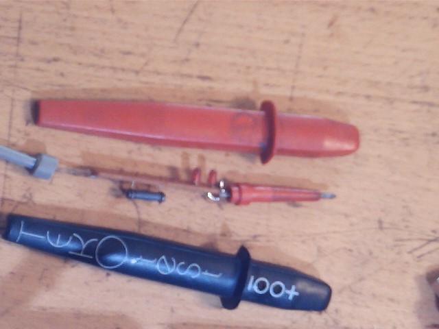

Kürzlich so einen alten Minitester bekommen. 2 antiparallele rote LED,
die bei 10mA etwas glimmen, und ein 2k PTC drin. Löst einen 0,1A RCD aus
Modernisierung: 2 neuere LED rausgesucht, die schon bei paar uA
erkennbar sind. Überlege, statt des unmöglichen PTC 2x220k in Reihe zu
schalten.
Wie hoch ist der zulässige Ableitstrom eines Betriebsmeßgerätes? 0,5mA?

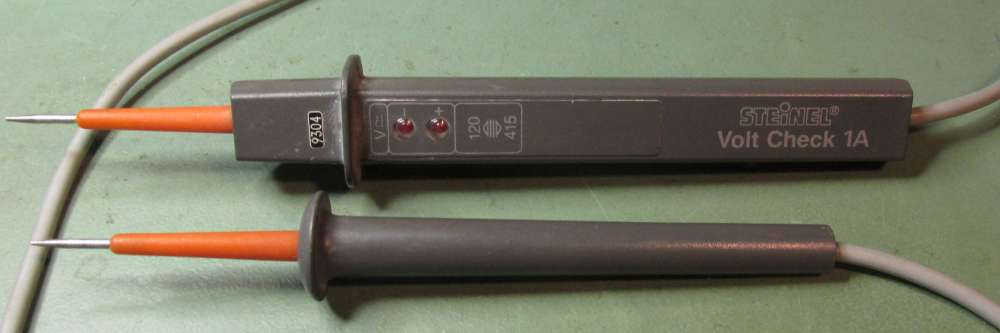

Ich kenne das Ding, hatte es vor Jahrzehnten selbst mal (irgendwann ist
der PTC explodiert)
Die Idee mit dem PTC war daß man bereits an Kleinspannung wie 12V im
Auto einigermaßen sichtbare Leuchtdioden hatte. An 230V waren die LEDs
dann halt mal kurz heftig überlastet bis der PTC warm wurde.
Für Stromkreise mit FI war die Regel daß man den zuerst an L-N gehalten
hat bis der PTC aufgeheizt war, dann kontne man den an L-PE halten ohne
den FI auszulösen.
Für einen Neuaufbau würde ich auch zu 0,5mA als Strombegrenzung raten
(was als Ableitstrom für Geräte der Schutzklasse II noch zulässig ist
und auch nicht whe tut wenn man dranlangt). Mindestens 3 Widerstände in
Reihe schalten um Reserve gegen Spannungsspitzen zu haben.

Ich habe ein ähnliches Teil, nenne es "Duspol für Arme".
Das verstaubt hier vor sich hin, aber es gibt keinen Grund, das zu
bebasteln.
Das Ding wirft einen 30mA FI raus, wenn man Phase-PE misst.
Am Labornetzgerät sehe ich ab etwa 3 Volt die LED leuchten, weil dann
nur eine LED leuchtet, auch die Polarität. Bis 42V, mehr gibt mein
Labornetzteil nicht her, sehe ich einen stabil ansteigenden Strom.
Jetzt mal an den Stelltrafo, links Spannung / rechts Strom in mA - da
sieht man, wie der PTC ab ca. 60 Volt deutlich den Strom abregelt.
Tut, was es soll, der Entwickler von dem Teil hat mitgedacht.
Lothar M. schrieb:
> Wenn du mit dem Ding aber gegen PE misst, dann sollte der
> "Messstrom" den FI nicht auslösen.
Doch, das ist Absicht, zumindest bei meinem. Ich habe leider den
Beipackzettel verschlampt, da war das ausdrücklich beschrieben.

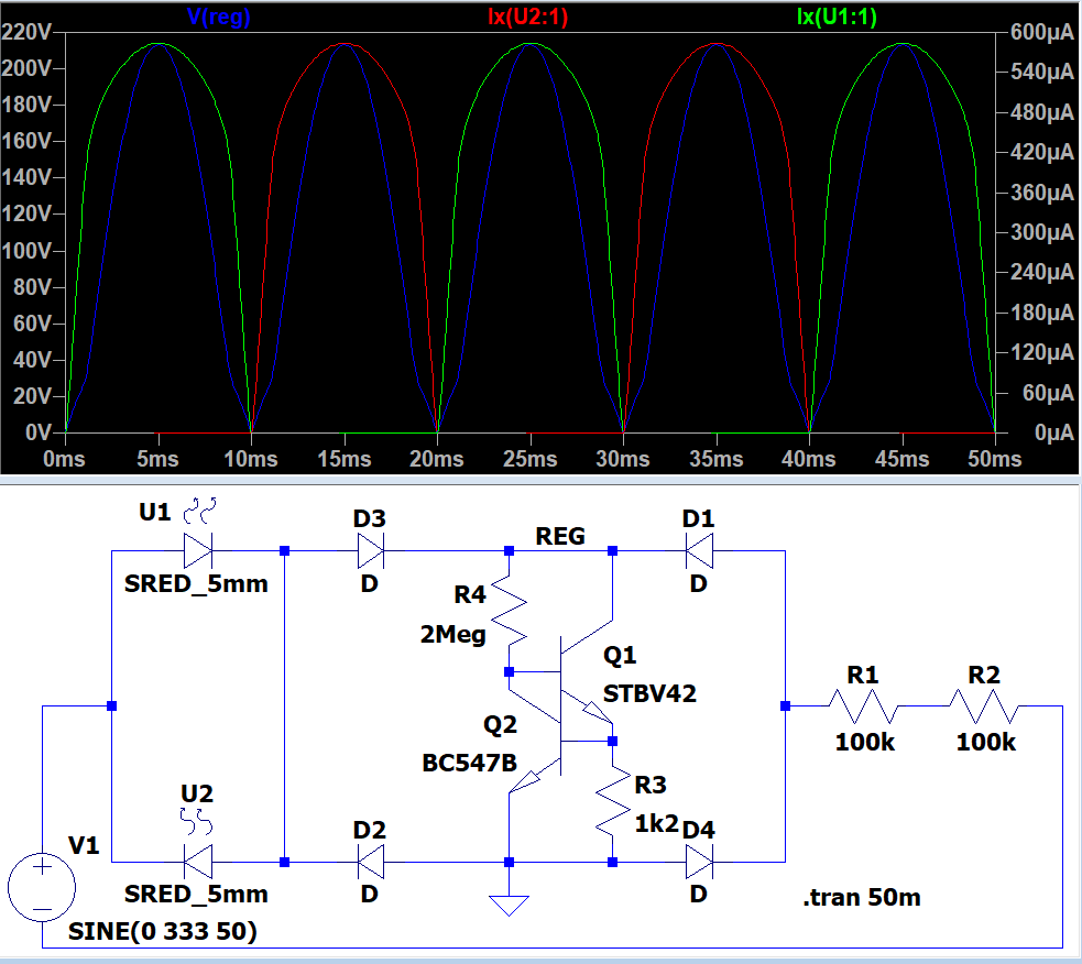

Gast #6801572
Das Risiko trägt man dann selber, offiziell sind die nicht mehr
zulässig. Sowas will ich nicht auf Baustelle schleppen, das leiht sich
einer aus und fällt um und ich bin schuld.
Die Transistor-Option würde mir auch noch bei 24V was melden, normal
230V würde Widerstand reichen.
