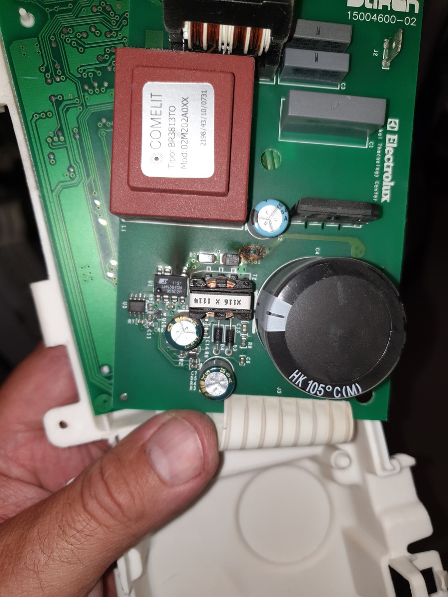

Hi Der Aeg Trockner läuft nicht. Inverter Elektronik ist defekt Suche Bezeichnung für die verbrante Teile. TRSB1 wer kann mir helfen. DANKE

Piotr P. schrieb: > wer kann mir helfen. Zunächst du dir selbst, mit einem besseren Foto. Ansonsten schau auch ins Datenblatt des LNK364.

Und noch das hier: https://www.elektroda.de/rtvforum/topic3120776.html

Ja der lnk ist hin ...
Man sieht zwar die Teile, die gestorben sind, aber es kann auch genügend andere Teile geben, die beim großen Bums gestorben sind, denen man das nicht ansieht. Also Du kannst zwar versuchen, den IC und die geschwärzten Teile zu ersetzen, aber es kann passieren, daß nach dem nächsten Einschalten der nächste Bums umd Rums kommt. Von daher versucht man, die Teile um den IC herum durchzumessen, soweit es geht, und auf Plausibilität der Meßwerte abzuklopfen. Aber so wie sich Dein Initial-Post anfühlt, hast Du keine Meßgeräte ...
Hallo Erstmal Danke schön für eure Hilfe. Ich habe einfache Geräte zum Messen allerdings SMD einzulöten...hm Hat jemand lust mir die Platine zu reparieren?

Jens G. schrieb: > Man sieht zwar die Teile, die gestorben sind, aber es kann auch genügend > andere Teile geben, die beim großen Bums gestorben sind, denen man das > nicht ansieht. > Also Du kannst zwar versuchen, den IC und die geschwärzten Teile zu > ersetzen, aber es kann passieren, daß nach dem nächsten Einschalten der > nächste Bums umd Rums kommt. > Von daher versucht man, die Teile um den IC herum durchzumessen, soweit > es geht, und auf Plausibilität der Meßwerte abzuklopfen. > Aber so wie sich Dein Initial-Post anfühlt, hast Du keine Meßgeräte ... Danke Jens...Bin tatsächlich nicht von der Branche:) aber Versuche mein Bestes. Habe einige Maschinen entwickelt und konstruiert, Haus umgebaut, Fussbodenheizung und Fliesen gelegt, Klempner Elektriker, zuletzt Steuerkette im Auto gewechselt, spiele paar Instrumente...aber SMD löten bekomme nicht hin...ebenso Lnk zu überprüfen ist schwierig wenn nicht optisch zerstört....daher diese Tread...aber dein Beitrag hat mir geholfen...Du hast mich aufmerksam gemacht dass es mehr sein kann. Für Leihe eine Hilfestellung daher DANKE

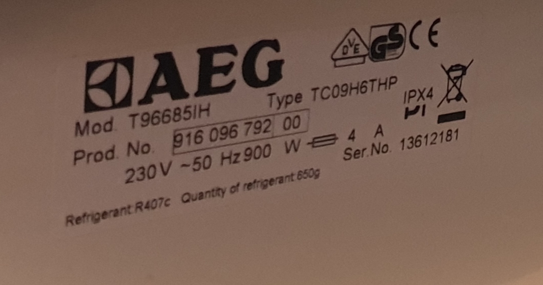

Bitte immer die genaue Bezeichnung in die Titelzeile schreiben: AEG Electrolux T96685IH TC09H6THP 91609679200 Die Snubberbauteile (R-C-Kombination zum Abbauen der Streuinduktivitäts-Energie) prüfen!

Vorn N. schrieb: > Die Snubberbauteile (R-C-Kombination zum Abbauen der > Streuinduktivitäts-Energie) prüfen! Hier besteht das Klemmglied aus Diode und Suppressordiode.
