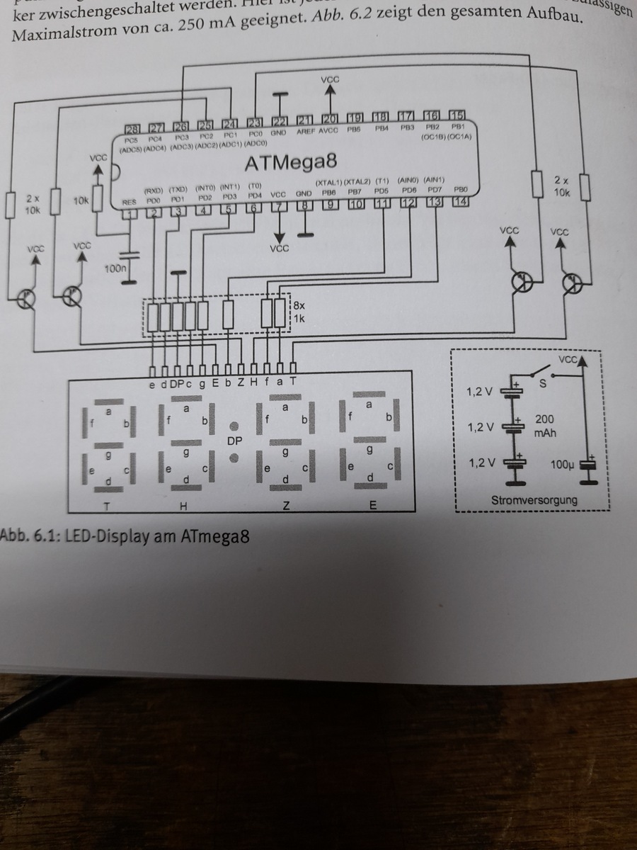

von Michael H. (h_m)
Oben ein Bild vom Schaltplan und eines von der Anzeige
von huberdetektor (Gast)
Michael H. schrieb:
> ....... und eines von der Anzeige
So so, ein Schaltplan von der Anzeige.
Und wo sind die Abblock-Kondensatoren die wir schon vor Monaten
bemängelt haben? Braucht's nicht gell, denn dein schönes Buch
ist ja so gut und allwissend dass es diese einfach weglassen
kann.

reicht kein 100uf der ist bei der Spannungsversorgung mit dran. und ich
ich hatte nie behauptet das das buch super allwissend oder ähnliches ist
von Erich (Gast)
Du solltest mal mit einem Scope messen, ob überhaupt "wechselnde"
Signale an den uC Pins rauskommen. Evtl. "läuft" der uC gar nicht.

- Die Reset-Beschaltung des Controllers fehlt.
- Wie wird der Controller programmiert? In der Schaltung kann es
nicht funktionieren, dazu braucht es die Reset-Leitung.
- die Fuses müssen korrekt stehen, speziell für internen Clock!
Kaum schaut man das Foto drei Stunden lang an schon sieht man
eine Reset-Leitung zu einem (vermuteten) Programmier-Port
gehen.
Aber der übliche Pullup und der Kondensator dazu fehlt trotzdem.
Und die Abblock-Kondensatoren natürlich ebenfalls (ich wieder-
hole mich ...).

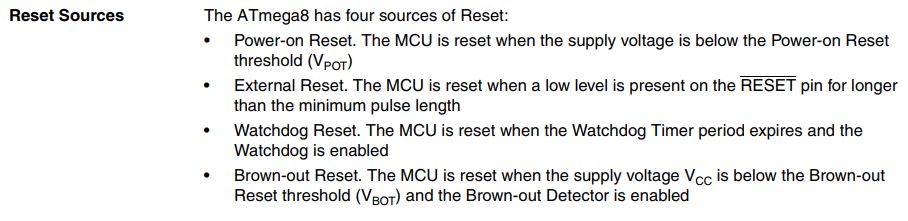

von Ozvald K. (Gast)
Funktioniert aber auch ohne. Wozu sonst die Power-on Reset?
Und weil die Abblock-Kondensator fehlt, ist auch nicht der Hauptgrund
dafür, dass alle Segmente leuchten.
von HildeK (Gast)
> gehen.
Welches Bild schaust du denn an? Das vom TO
(https://www.mikrocontroller.net/attachment/528566/20210826_220254_1_.jpg)
hat jedenfalls PU und 100nF am Reseteingang.
Ja, die Blockkondensatoren fehlen. Das wird aber nicht sein Problem
sein.
Papier ist geduldig. Der Schaltplan überträgt sich nicht
automatisch auf den Aufbau.
Schaust du nochmal genauer hin ....
Also jetzt funktioniert es. Ich habe einfach die ISR in "
(TIMER1_COMPA_vect)" geändert. Dann hat es gleich zu zählen begonnen,
allerdings musste ich dann noch die Tausender, Hunderter, Zehner und
Einserstellen etwas anders als auf dem Schlatplan Stecken. Die habe
warscheinlich ich beim Aufbau vertauscht.
Danke an diejenigen die versucht haben mir zu Helfen.

Zur Sache: Der Transistor für die Spalten wird gleichzeitig mit dem
Symbol umgeschaltet. Das kann zu Ghosting führen, d.h. man sieht die
neue Ziffer noch im vorher geschalteten Symbol, da der Transistor zum
Sperren etwas Zeit braucht. Könnte bei schwachen Licht sichtbar werden.
Besser wenn etwas man den Ausgangsport auf Null schaltet, Transistor
wechseln, etwas warten (vlt. so 50usec) und dann das neue Symbol
anlegen.

von roehrenvorheizer (Gast)
so wie die Anzeige ins Steckbrett gesteckt ist, könnte es in den beiden
äußeren Zeilen zu unerwünschten Verbindungen kommen. Ich gebe dies nur
zum Bedenken, geprüft habe ich die Anschlüsse nicht.
