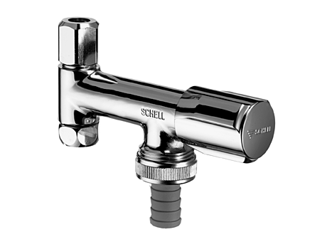

ich hab eine 3/8"-Verlängerung mit Geräteanschluss 3/4" benötigt (siehe
Bild).
Mich wunderte, dass da kein Dichtungsring für die untere Verschraubung
dabei war und auf der Produktseite wird davon auch nichts erwähnt:
https://www2.schell.eu/deutschland-de/produkte/geraeteanschluss-armaturen/geraeteanschluss-armaturen/geraeteventile/033740699/
Gibt es Varianten, die ohne Dichtungsring auskommen? Innen sah das Ding
nach Messing aus - glaube mal irgendwas von Messing-Dichtungen gelesen
zu haben, bin mir aber nicht sicher.
Ich hatte bei der Montage alle Gewinde mit PTFE abgedichtet und alles
ist perfekt dicht, aber ... Ohne Dichtungsring innen, ist da zu
erwarten, dass das plötzlich mal undicht wird?
Oder wie sieht so ein typisches Fehlerbild aus? Fängt es erst zum
Tröpfeln an oder kann man mit einem 10k€ Wasserschaden rechnen?
Bin da Laie, hatte aber keine andere Wahl, als mich einzulesen und es
selbst umzusetzen, da die Auftragslage bei uns in der Gegend
hoffnungslos ist (d.h. frühester Termin im Oktober 🙈).
Vielen Dank!
Da kommt nirgens irgendwelches Dichtband ran!
(Aber wenn es jetzt Dicht ist, wird das auch so bleiben.)
In der unteren Verschraubung sollte eine kleine Dichtung sitzen, fast
unsichtbar. Oben ist eh die Quetschverschraubung mit Längenausgleich.
Du hättest auch gleich ein "Kombieckventil" nehmen können.
Das wird klassisch eingedichtet.
Hmm ja genau, die Dichtung hat gefehlt.
Hatte beim Hersteller angerufen und der war erstmal ratlos, meinte aber
dann, dass quasi best practice ist, einen O-Ring in die Verschraubung
zu bauen.
Hab mir dann welche besorgt und montiert - hab jetzt ein besseres Gefühl
dabei :)
Dicht ist es jetzt immer noch 😂
Ich kenne die bei uns (Kanada) nur mit Neoprene Dichtungsring.
Normalerweise werden die Dichtungsringe bei Schlauchverbindungen immer
mitgeliefert bzw. sind schon im Schraubring fest eingepasst.
