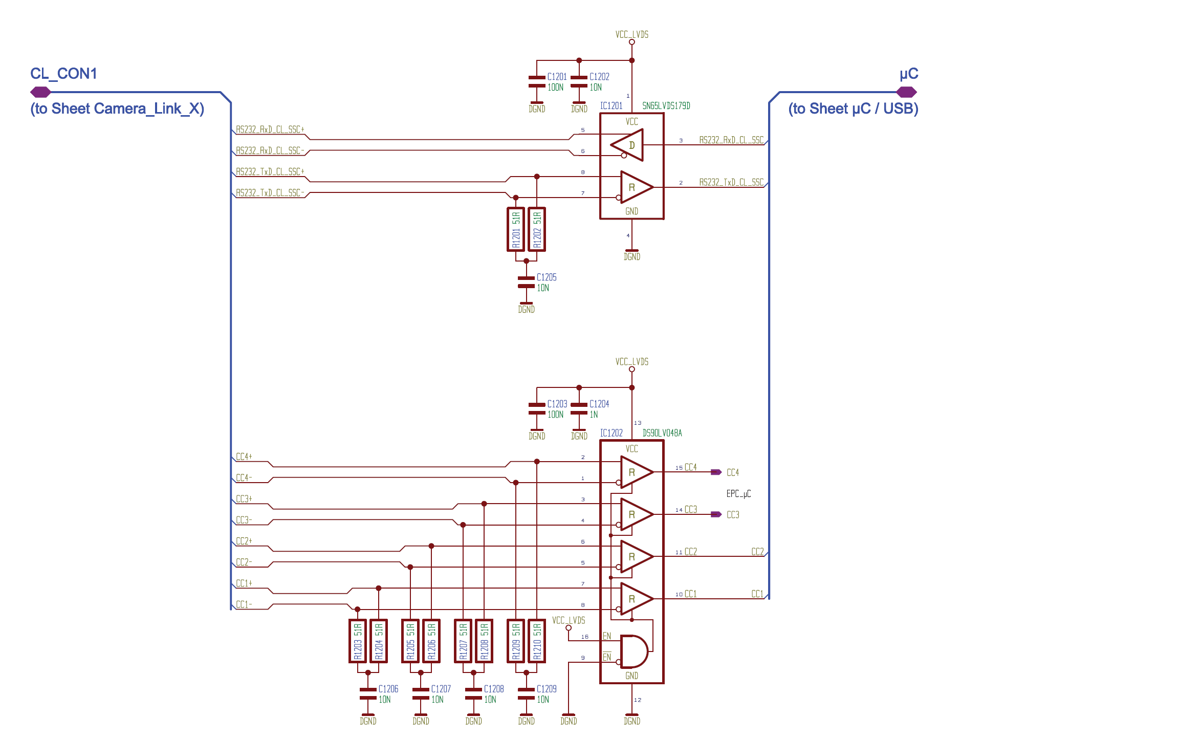

ich benötige die RS232 und 4xCC Signale vom Camera Link Standard nicht.
Da die Framegrabberkarte diese Signale laut Camera Link Standard zur
Verfügung stellt weiß ich nicht genau was ich damit machen soll.
Die Signale besitzen auf der Framegrabberkarte LDVS-Treiber ICs. Bei
einer alten Schaltung habe ich LDVS-Receiver benutzt (siehe Screenshot)
und anschließend die Signalen an einen XMEGA Mikrocontroller
angeschlossen. Das möchte ich aber nicht mehr da die Bauteile zu viel
Platz auf dem Board wegnehmen und außerdem unnötig Geld kosten. Außerdem
wollte ich die 4 LVDS-Stream auch nicht floaten lassen.
Was wäre denn eine Lösung um die Signale abzuschließen?

Michael schrieb:
> Zwischem der Karte und meinem Board ist ja noch das Camera Link Kabel.
> Wie würde denn das Pull-Up/Down bei differentiellen Signalen aussehen
So wir bei jedem anderen Signal, nur halt doppelt. Da das RS232 ist und
der Treiber nicht invertiert, ist der Ruhepegel HIGH. Sprich, D+ gegen
VCC_LVDS und D- gehen GND mit jeweils irgendwas mit 1-10k.
