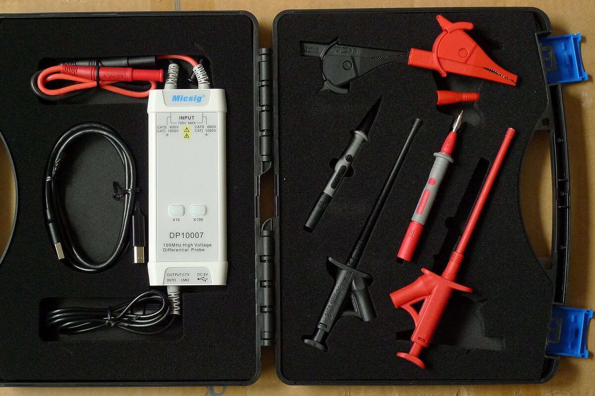

Kurze Frage zu Differential-Tastköpfen -Alternativen :
Diese sind empfindlich teuer. Würde auch ein --batteriebetriebenes
Oszi-- ausreichen - weil da kann es ja keinen Kurzschluss geben?
(Oder irre ich mich?)
Ich wüßte nicht, was messen, aber Micsig-10013 um 140,- .. kaufen?
oder sollte man sich als 'Oszi-Laie' für dieses Geld und Zweck nicht
besser ein Akku-Oszi dazukaufen? Ist freilich kein Rigol-Meßwunder, aber
a bissl zum Herumstochern, wird wohl reichen.
Oder sollte/könnte man ins Oszi auch einen Akku reinbauen?

Denke an die Isolation. Ich möchte nicht die GND Klemme an die Steckdose
hängen wenn aus dem Gehäuse Metallteile heraus hängen, die ich berühren
könnte.
Bist du sicher, dass bei deinem Batteriebetriebenen Gerät auch alles
ausreichend isoliert ist? Der VDE empfiehlt nicht ohne Grund mindestens
2500 VAC.
Abgesehen davon hängt an der Masse Leitung buchstäblich eine Menge
Masse. Diese Leitung wird daher erheblich stärker kapazitiv belastet,
als die Spitze. Du musst dir selbst überlegen, ob das in deinem Fall
stört.

Damit bekommst Du die Masse vom Schutzleiter getrennt, und das etwas
sicherer als es ein Streifen Isolierband tun würde. Was Du aber nicht
trennst ist die Verbindung der vier Tastkopfmassen untereinander, sowie
die Verbindung der Tastkopfmasse mit den Abschirmblechen des
Oszilloskops. So kann man immer noch beim Reinstecken des USB-Sticks
oder beim Bedienen eines Drehknopfes mit metallischer Madenschraube eine
gefeuert bekommen.

Wozu sollte ein dritter Knopf gut sein?
Der Tastkopf kommt mit Zubehör in einem recht ordentlichen
Plastikköfferchen.
140€ zzgl. MwSt. fand ich so günstig, dass ich inzwischen schon 3 Stück
habe.
Die Dinger sind nicht nur bei Netzspannung nützlich, sondern auch dann,
wenn man mehrere nicht auf ein gemeinsames Potential bezogene Signale
messen will.
Für HF ist die Konstruktion mit den beiden fest angeschlossenen
Signalleitungen nicht optimal, aber damit habe ich eh nich viel am Hut.

#6803588
Rudi Ratlos schrieb:
> Meine Prioritäten sind: Wenns ichs mal brauche, habe ichs.
> Aber wenn ichs nie brauchen werde, ärgere ich mich .
> Seine Anwendungen umfassen:
>     Schaltnetzteil (SMPS)
>     Motorantrieb Design
>     Power Device Testing und Evaluierung
>     Stromrichter Testing und Design
>     Schwimmende Messungen
Genau dafür wirst Du einen (oder mehrere) Diff-Tastköpfe brauchen.
Wenn Du ohne Diff-Tastkopf an einem DUT am Trenntrafo z.B. auf der
Primärseite vom SNT misst, holst Du Dir doch wieder die Masse rein und
kannst wieder auch bei nur Berührung eines Punktes eine gewischt
bekommen.
Daher braucht man für solche Zwecke schon beides: Trenntrafo +
Diff-Tastkopf

Nachdem ich den Thread gelesen habe glaube ich dem Fragesteller Rudi
Ratlos ist nicht mehr zu helfen. Ich schreibe trotzdem mal eine direkte
Antwort auf die ursprüngliche Fragen. In der Hoffnung das jemand der
zufällig auf den Thread stößt keinen Mist macht:
Nein.
Ja.
Weil Batteriebetrieb alleine nicht ausreicht. Die Geräte müssen auch
rundum einen entsprechenden Berührungsschutz haben. Weiter muss die
Isolationsfestigkeit ausreichen, was für alle Bedienelemente,
Anschlüsse, ... gilt.
Z.B. ist die Masse bei normalen Oszilloskopen zwischen den BNC-Buchsen
durchverbunden. Hat man die typischen blanken BNC-Buchsen, dann ist das
gefährlich. Das gilt auch für die BNC-Stecker der verwendeten Tastköpfe.
Leider gibt es fertige Oszilloskope mit Batteriebetrieb, die aus den
oben genannten Gründen trotzdem nicht sicher sind.
Nein, man sollte die Finger davon lassen wenn man nicht einmal
beurteilen kann ob und wann ein Messmittel bei der geplanten Verwendung
sicher ist.
Man sollte nicht, weil es bei normalen Oszilloskopen nicht die Probleme
löst. Man kann natürlich, wenn man blöd ist.
