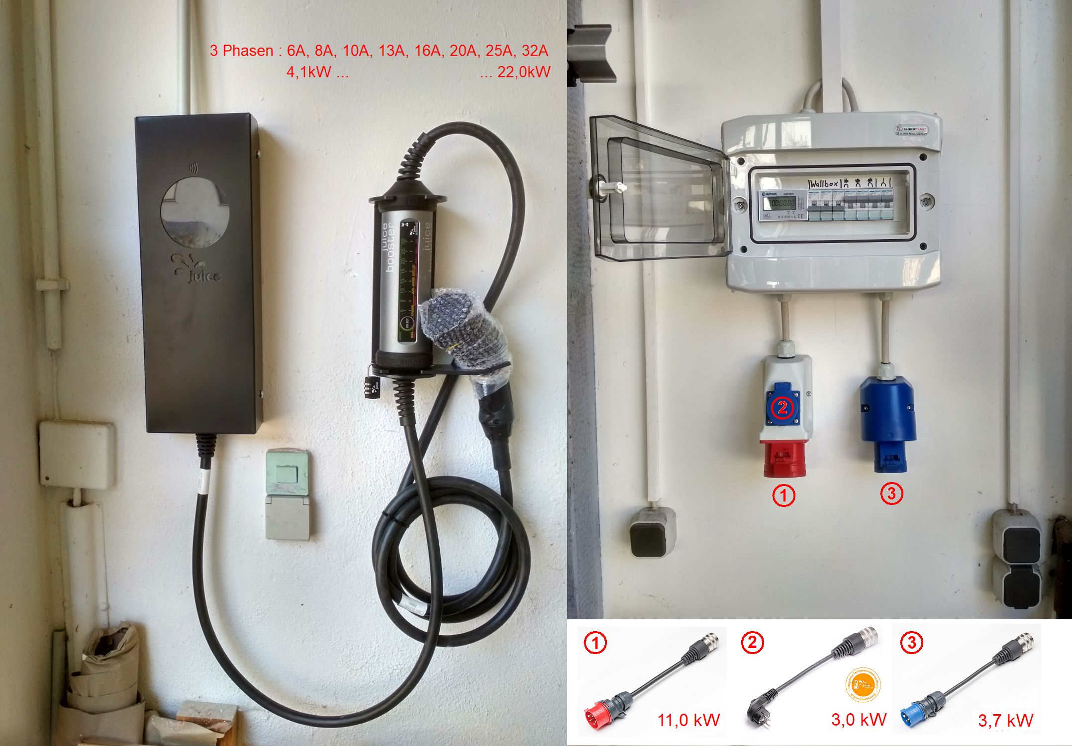

Meine Lösung (siehe Bild im Anhang):
Ich kaufte eine Wallbox mit der Option "mobil überall" laden zu können.
https://www.store-charge.com/mobile-ladestationen/juice-booster-2/380/juice-charger-easy-1?number=JT-01-011
(ist teuerer geworden).
Aktuell siehe auch:
https://www.electrive.net/2021/08/03/mercedes-bietet-gebrandeten-juicebooster-an/
Installation habe ich selber gemacht (Elektroinstallateur) und die
Inbetriebnahme hat ein mir bekanntes zertifiziertes
Elektroinstallateurunternehmen gemacht (68€).
Meine Ladeleistung (PV: max. 3,8kW oder Schnellladen: 11kW) kann ich
theoretisch über die Steckdosen bestimmen (Bild rechts).
Mein Föderantrag ist durch und die KfW hat die 900€ überwiesen...

Nullblicker schrieb:> Meine Lösung (siehe Bild im Anhang):> Ich kaufte eine Wallbox mit der Option "mobil überall" laden zu können.
Meine sieht ähnlich aus.
Es ist CEE blau, CEE rot, und eine Verteilerdose. Zum Laden verwendet
wird ein Kabel wie dieses an CEE blau:
https://www.amazon.de/Morec-Schaltbare-Ladestation-Elektroauto-Euro-Stecker/dp/B0891X3BJK/ref=sr_1_9?__mk_de_DE=%C3%85M%C3%85%C5%BD%C3%95%C3%91&dchild=1&keywords=Morec+ladekabel&qid=1630778813&sr=8-9
Das Kabel ist 3x2,5mm², was für 11kW ausreicht. Es ist ein eigener
Stromkreis, in dem keine weiteren Lasten hängen. Mit eigenem FI.
Zusätzlich gibt es einen Hauptschalter, um eventuelle Leerlaufverbräuche
des Ladekabels wegzubekommen.
Kosten etwa 300€. Die Ladelösung ist etwas simpel, aber von der
Bequemlichkeit mit einer Wallbox vergleichbar.
3,7kW (16A) machen in 12h 44kW, womit mein Auto über Nacht von 0 auf
100% befüllt werden kann.
Genutzt wird im Normalfall nur 2,3kW (10A).
Sollte es mehr Autos geben, dann sind bist zu 3 über das Kabel
gleichzeitig mögich.
Vorteil:
Einfach und billig, und der CEE rot ist auch andersweitig nützlich, z.B.
für eine Kreissäge.
Nachteil:
Nicht förderfähig.
