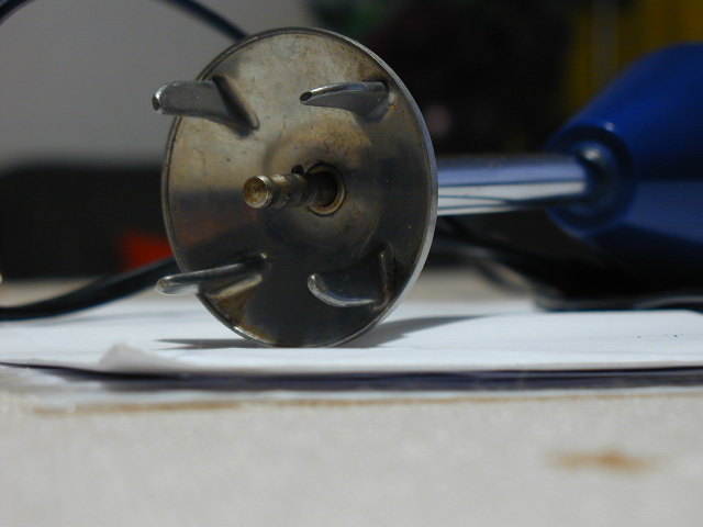

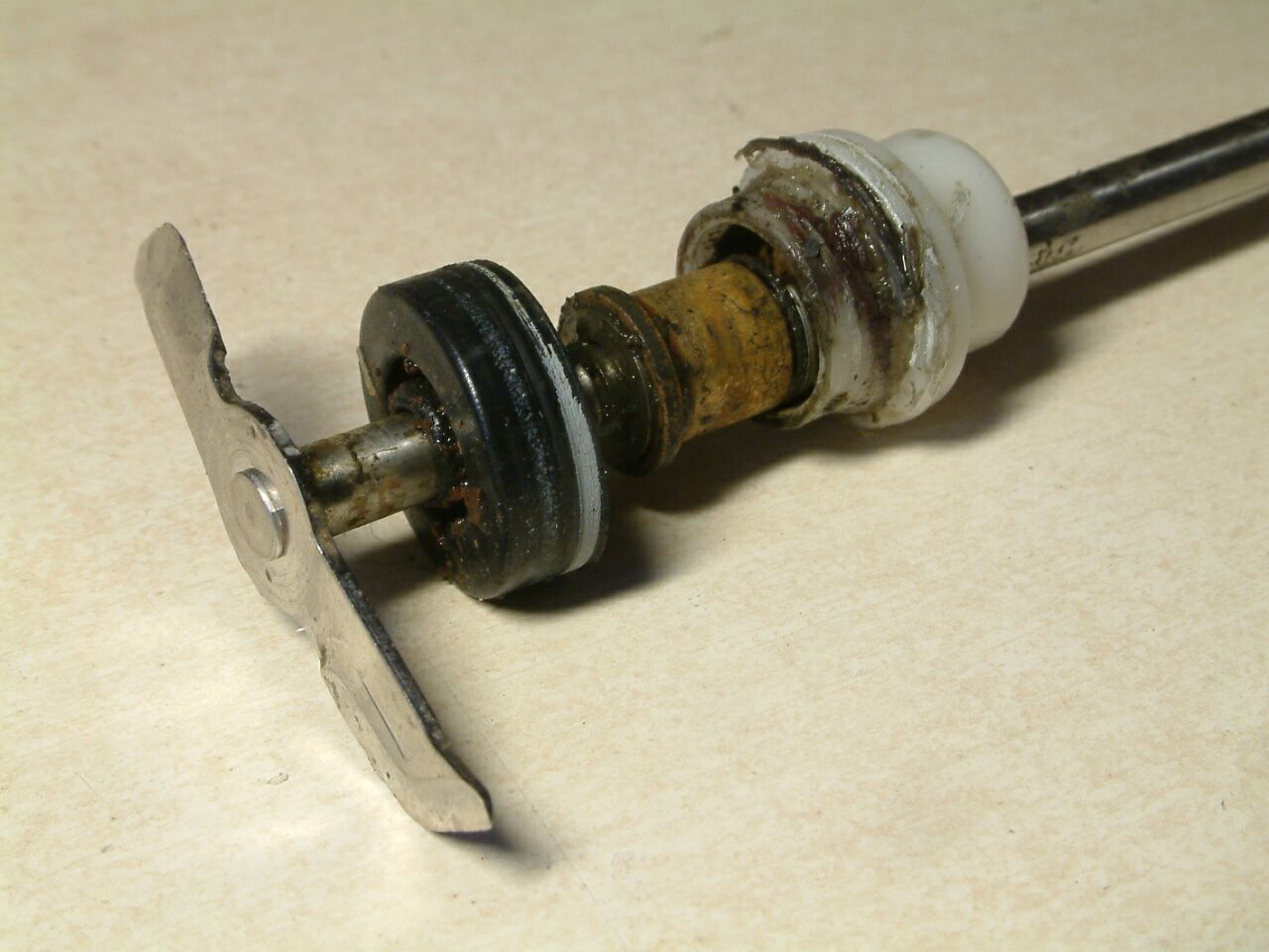

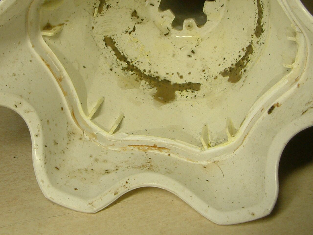

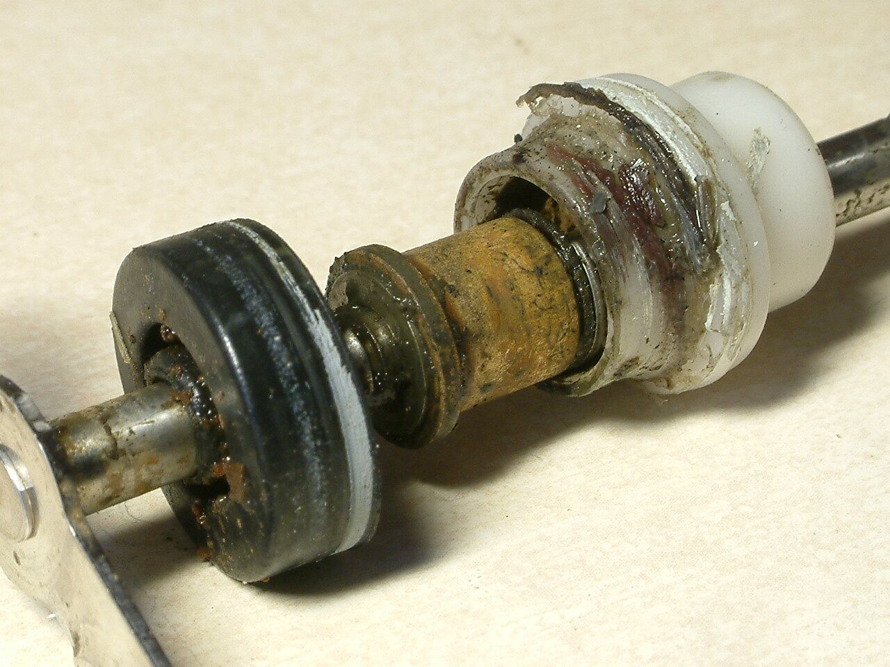

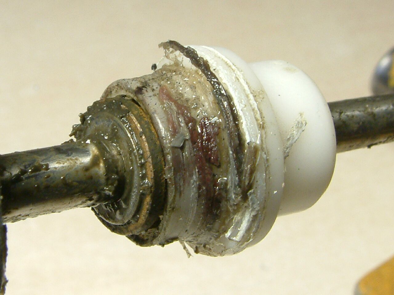

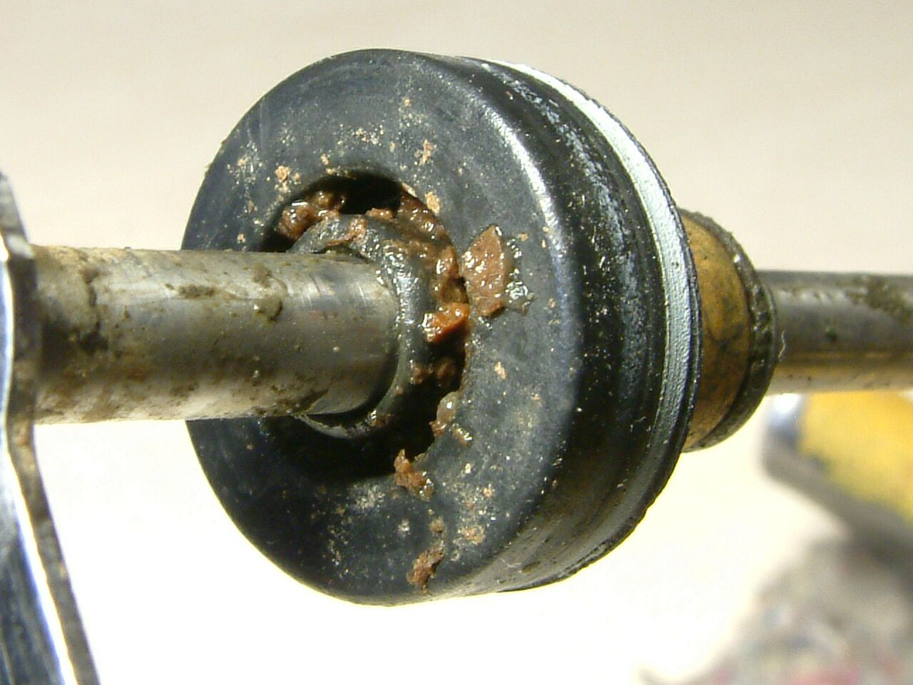

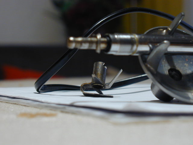

die besserer Hälfte war mal wieder am Pürieren und beim Abnehmen des
Messeraufsatzes läuft eine schwarze und ziemlich unappetitliche Brühe
aus dem Aufsatz. Also mal das Teil geöffnet. Leider geht nur mit roher
Gewalt, da die Lagerung des Messers eingeklebt ist (wie könnte es anders
sein).
Direkt hinter dem Messer gibt es zudem einen Hohlraum, wo Püriergut
eindringt, dort verbleibt und dort vergammelt. Beim nächsten Pürieren
gibt es den Gammel dann als Zugabe ins Essen (würg).
Wenn schwarzer Siff (Schmierschmotz) innen oder außen austritt, kann der
Messeraufsatz in die Tonne. Gerät ist ein Braun 4182.
Hugo

Problematisch wird es vor allem dann, wenn man damit heiße Sachen
püriert, da sich dabei die Luft im Inneren des Stabs ausdehnt und
anschließend wieder zusammenzieht. Beim Zusammenziehen wird bei nicht
ganz perfekter Dichtung das Püriergut in den Stab hineingesaugt. Dort
"reift" es bis zur nächsten Benutzung, wo es bei Erwärmung durch die
sich ausdehnende Luft wieder ausgestoßen wird.
Immerhin kann man sich dadurch die Gewürze im Essen sparen :D

Nachtrag zu den Bildern: Der Arbeitsbereich des Messeraufsatzes ist
deshalb so versifft, weil ich zuerst versucht habe, die Welle mit einem
beherzten Schlag mit dem Hammer aus dem Gehäuse auszutreiben. Dabei
spitzte der Siff aus dem Innern. Und das, obwohl das Teil bereits
gespült war.

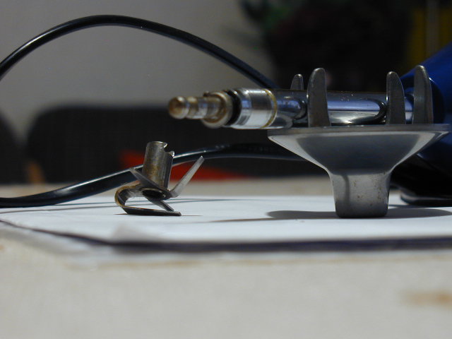

Zumindest gab es sie mal; nämlich die von Moulinex. Bei denen kann man
das Messer rausziehen und alles reinigen. Aber leider gibt es diese
Firma seit 2001 nicht mehr.

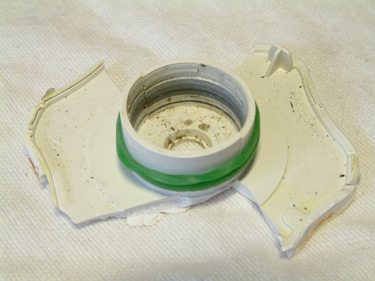

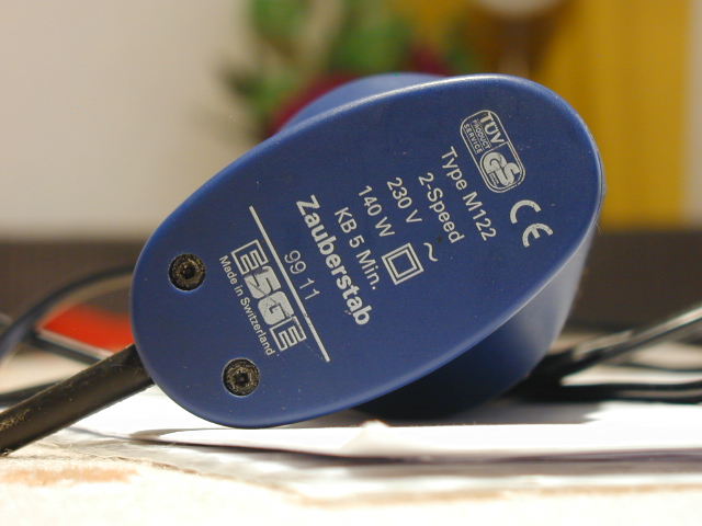

Es gibt die von ESGE / Unold.
Habe ich seid 25 Jahren, alle 2 Jahre den Kopf abschrauben
(Linksgewinde) und den sehr kleinen Bereich dahinter abspülen,  etwas
Olivenöl und gut.
Dafür gibt es sogar noch Ersatzteile zu sehr moderaten Preisen. Das
aktuelle Modell hat beim letzten test aus mir unverständlichen Gründen
nur mittelmäßig abgeschnitten.

von Schlaumaier (Gast)
Carypt C. schrieb:
> Erhitzung auf 100°C sollte die Keimzahl gering halten, womoglich besser
> noch im Schnellkochtopf sterilisieren, die dann keimfreie Verunreinigung
> muss man wohl hinnehmen.
Eher das Gegenteil.
Wie wir alle mal (wenn wir in der Schule aufgepasst haben) gelernt
haben, ändert Material durch Temperatur seine Größe. Das dürfte sich
besonders auf die Dichtungen auswirken. Einfach gesagt, die 100 °C
machen die Dichtung mürbe und die Siffe läuft aus.
Das Problem ist nämlich das die Siffe KEINE Speisereste sind, sondern
schlicht und ergreifend Schmiermittel. Die Speisereste mischen sich erst
dann mit der Siffe wenn es schon anfängt undicht zu werden.
Beseitigen kann man das Problem auch Problem auch. Man muss nur
vernünftige Kugellager einbauen und das Wort Toleranz nicht nach
China-Maßstäben auslegen ;). Problem : Das macht die Fertigung teurer.

Oben ein Bild von einem nahezu gleichen Vorsatz, hier liegt die Lagerung
außen und hier könnte man die Lagerung wenigstens bis an die
Gummidichtung reinigen. Man vergleiche die Konstruktion mit meinen
Bilder 2, 5 und 6.

Mmh er schrieb von seinem ESGE Teil "?original? Zauberstab"
 Wenn es dort einen kleinen Raum gibt dann hat sich die Wellendichtung
ggf. mal verabschiedet, die wird eigentlich von einer Kappe bzw. Ring
fast vollstädig abgegeckt. Ein geignetes Öl soll die geschmeidig halten,
sonst nichts.  Weiter wurde der in 22Jahren aber auch noch nie zerlegt
oder geölt ...
Tomatensuppendauerschmierung ist das Geheimnis ;)

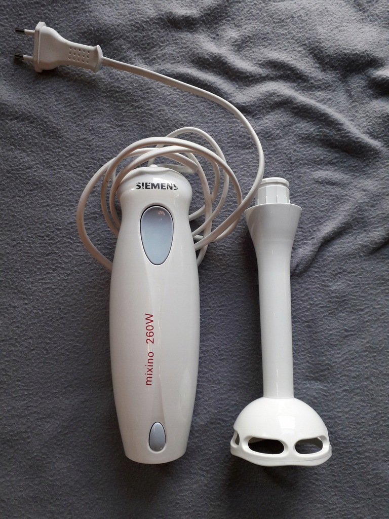

von Mr. Stamper (Gast)
Hobbykoch schrieb:
> Ein Kartoffelpürree muss unbedingt mit einem Stampfer o.ä. zubereitet
> werden! Nutzt man hierfür einen Stabmixer, dann gerät das Gericht
> zäh, klebrig und erinnert in der Konsistenz an Tapetenkleister.
so ist es und beim Stampfen bitte 20% der Kartoffeln als fest Brocken
belassen, für die Konsistenz. Das schmeckt am Besten.
Gleichwohl gibt es Anwendungen für Püree - nur solche Stäbe sind da
schlecht. Das müssen zwei Teile ineinander sein, die man aufsteckt wie
auf einen Mixer. Ich habe das von Siemens. Ist sicher auch irgendwo in
der Walachei hergestellt, aber die sind voll Edelstahl und leicht zu
reinigen. Sollte man nach jedem Mix-Vorgang auch machen.

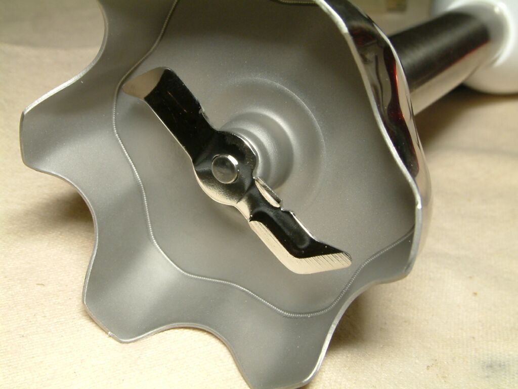

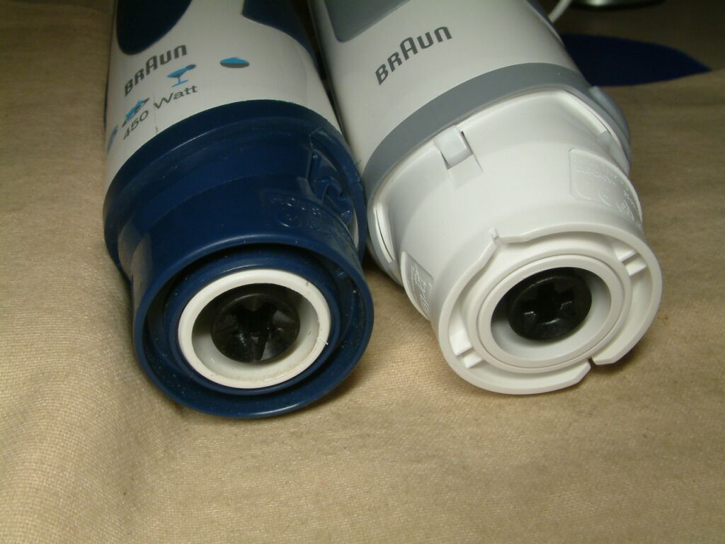

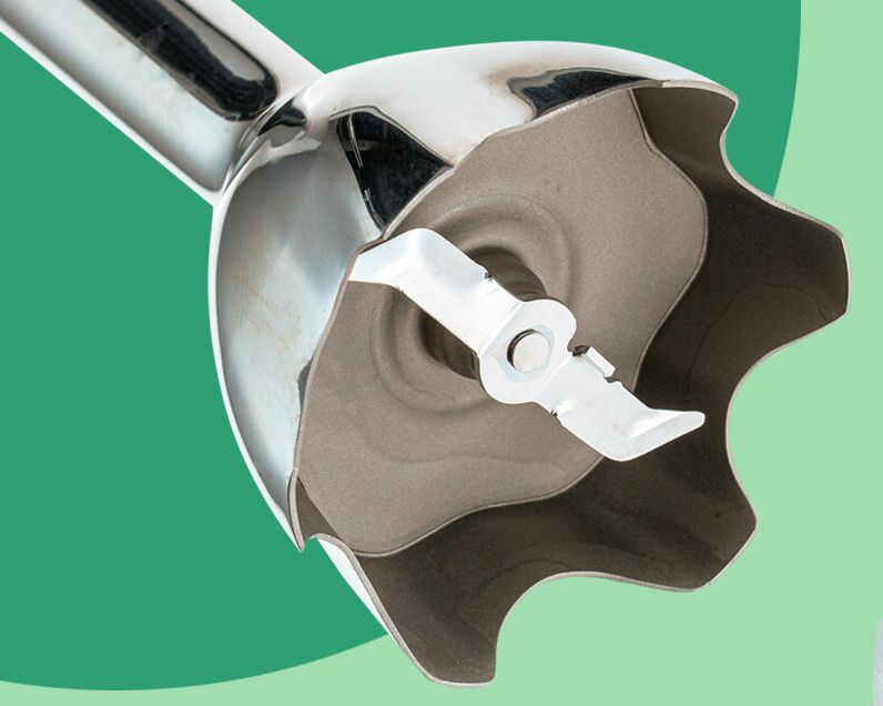

von Hugo A. (Gast)
So, die Dame des Hauses hat das Nachfolgemodell geordert, das Vertrauen
in die Marke ist offensichtlich in Stein gemeißelt. Und das, obwohl der
Messeraufsatz als Ersatzteil nicht verfügbar war.

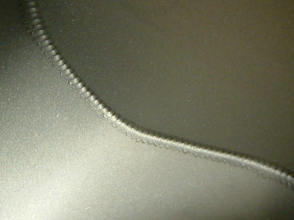

Bei dem Nachfolgemodell ist der Messeraufsatz aus Edelstahl und die
Lagerung scheint mir etwas durchdachter. Der Einsatz ist ebenfalls aus
Edelstahl und wurde wohl mit dem Laser geschweißt (Bild 2).
Wie allgemein üblich hat man die Aufnahme am Motorgerät geringfügig
geändert, so dass das alte und noch voll funktionierende Motorgerät
nicht mehr kompatibel ist und nun in die Tonne kann :-(

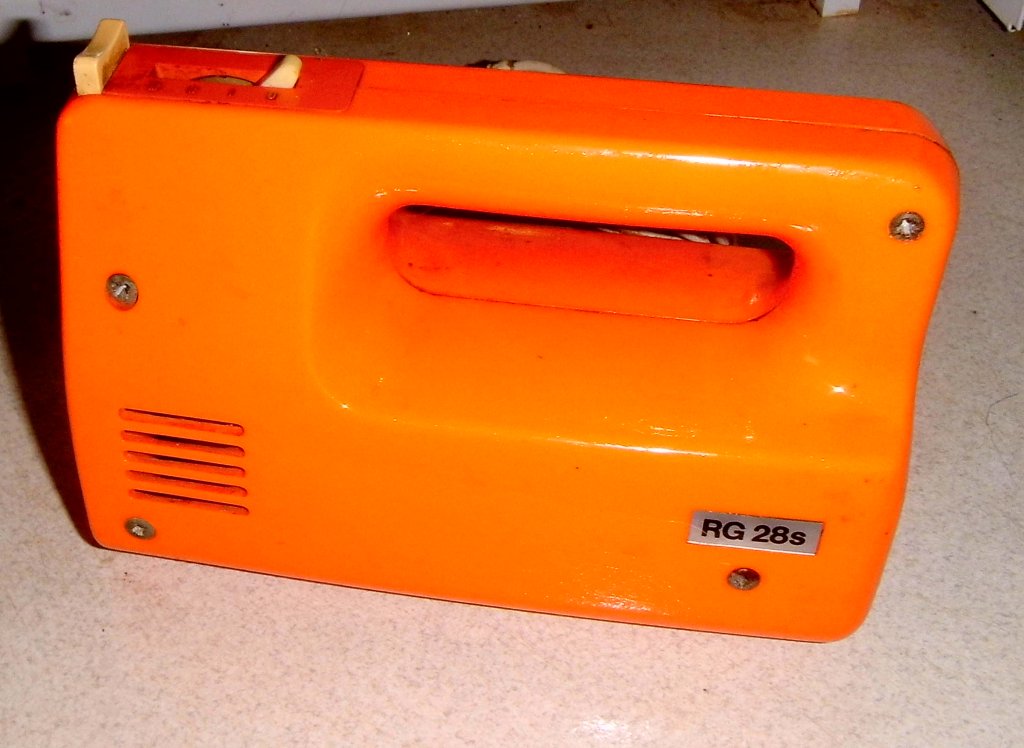

Hier wurde schon der Pürierstab des DDR- Mixers "RG" (RG25, 28i)
erwähnt.

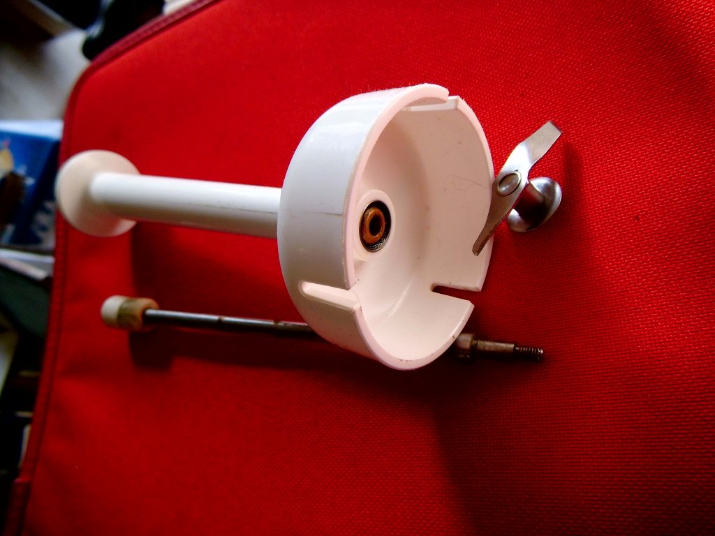

Der ist top, der Messer- Aufsatz laßt sich ganz leicht linksherum
abschrauben, die Welle ziehen, abspülen, Welle rein, Messer rauf.
Unter dem Messer ist ein Sinterlager, da kommt erst gar kein Schmodder
durch.
Allerdings muß man alle Jubeljahre mal einen Tropfen Öl an das
Sinterlager geben, sonst geht es immer schwerer, und irgendwann gar
nicht mehr.

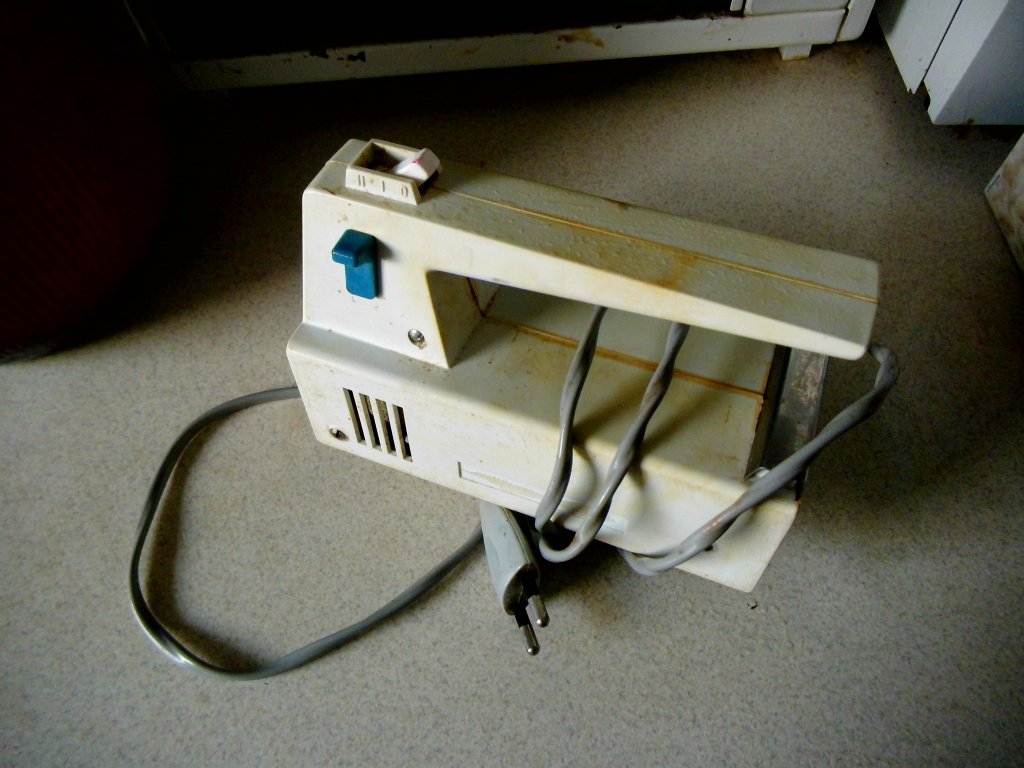

Wir haben den Uralt- RG25, etwa 1965, wie zu sehen, vergilbt das
Plastik, und den "Kult- RG" RG28, etwa 1968, aus dem Laden "Plaste und
Elaste" in Berlin, Frankfurter Allee, ich war beim Kauf noch dabei,
damals waren die kitschigen Plastik- Farben sehr beliebt, beide von
meinen Eltern, beide funktionieren top, und sammeln überhaupt keinen
Gammel.

Ich habe einen BSH / Siemens 300W Mixer MQ5B150N/02 Made in Slovenia
In 2 Teile zerlegbar, der "Mixer-Teil" darf in den Geschirrspüler.
damit das Plastikteil schneller bröselig wird :-)
