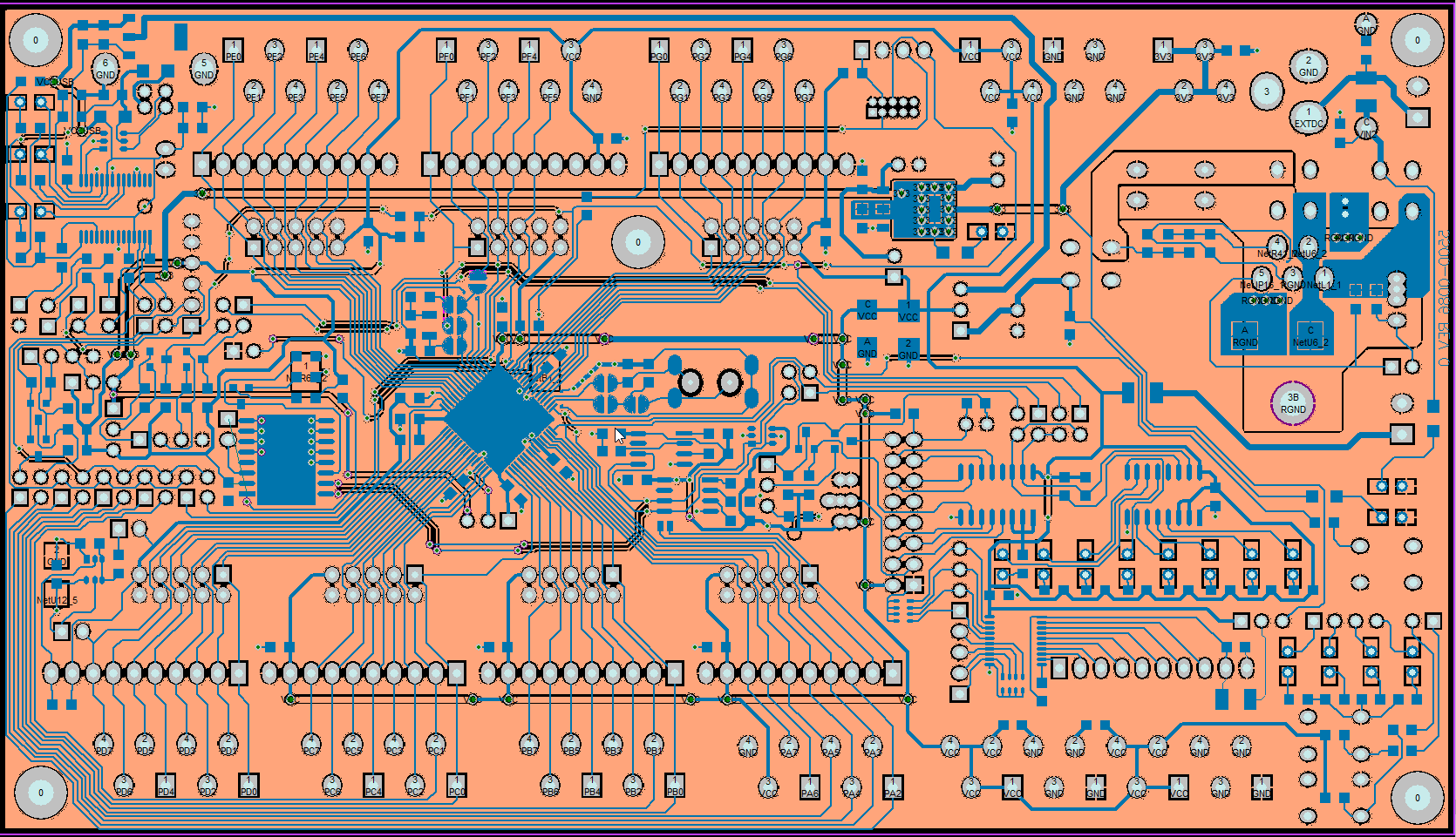

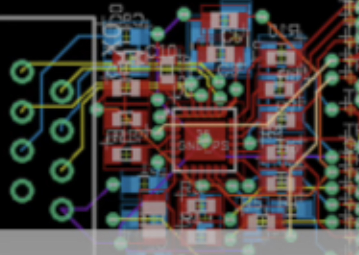

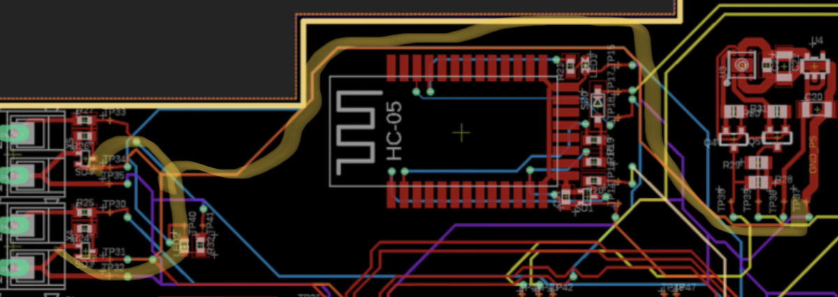

Die gelb markierte Leiterbahn ist meine Lieblings-Leiterbahn in dem Design. Echt toll, was die KI da leistet! Da muss man erstmal drauf kommen. Harald schrieb: > Echt toll, was die KI da leistet! Da muss man erstmal drauf > kommen. Gut das Investoren nur Selten Elektroniker oder Ing. sind LOL Ja wenn ich die Schaltung näher betrachte kann ich nur noch sagen: Guter Mann, bitte lösche das alles und fange bitte von Vorne an. Vieleicht würde ich dann den Lehrling, darauf hinweisen noch mal's die Grundlagen zum Routing zu konsultieren.... EDIT Jede menge 90° Winkel AAAAARRRRG Nee kriege Augenkrebs :-( Kann mir das Video nicht anschauen sonst mach ich noch versehentlich ne Rolle in der Luft. GRNPF.

Patrick L. schrieb: > Ja wenn ich [...] näher betrachte kann ich nur noch sagen: > Guter Mann, bitte lösche das alles und fange bitte von Vorne an. Genauso sprechen noch heute Assembler-Freaks von aktuellen C-Compilern.
#6803722
Das hier könnte vom Pinning her die Broadcom PHY BCM5241 sein… auch ganz tolles Layout, das dürfte über jeden Conformancetest selbstredend erhaben sein. Wenn da irgendein Fachmann bei der Firma arbeitet müsste der eigentlich schon vor der Veröffentlichung vor lauter Scham gekündigt haben.

Harald schrieb: > Die gelb markierte Leiterbahn ist meine Lieblings-Leiterbahn in > dem > Design. Echt toll, was die KI da leistet! Da muss man erstmal drauf > kommen. Kennst du die Parameter nach denen optimiert wurde? Eventuell sollte diese Leiterbahn entfernt von bestimmten anderen (Stör)quellen verlaufen? Sogar falls sie "falsch" wäre: Die eine Leiterbahn zu ändern ist eine Sache von Sekunden. Bei Stunden oder Tage, die dir eine Software hier abnehmen kann. Patrick L. schrieb: > EDIT > Jede menge 90° Winkel AAAAARRRRG Nee kriege Augenkrebs :-( > Kann mir das Video nicht anschauen sonst mach ich noch versehentlich ne > Rolle in der Luft. GRNPF. Und weiter? 90° Winkel sind vollkommen akzeptabel. "Früher" gab es Probleme bei der Herstellung. Falls das wirklich noch ein Problem wäre, dann würden Hersteller dies ganz deutlich in ihre Design Rules schreiben. Verhalten bei Hochfrequenz: Bei den allermeisten Schaltungen nicht relevant. Und in den paar Spezialfällen wo du es WIRKLICH anders brauchst, kannst du immer noch selbst Hand anlegen.

Der Typ ist wahrscheinlich blond. DerFortschritt schrieb: > Und weiter? 90° Winkel sind vollkommen akzeptabel. Mal abgesehen von 90° Winkel die sinn machen ok, aber kannst du mir erklären was der Fleischerhaken dort soll, wo ich mal ganz banal eine Rote "Leitung" gezogen habe? (Siehe Bild) und diese Kuriositäten sind mehrfach vorhanden. So was bringt nicht mal mein Autoruter von Protel 1989 V1.0 (DOS version) hin.

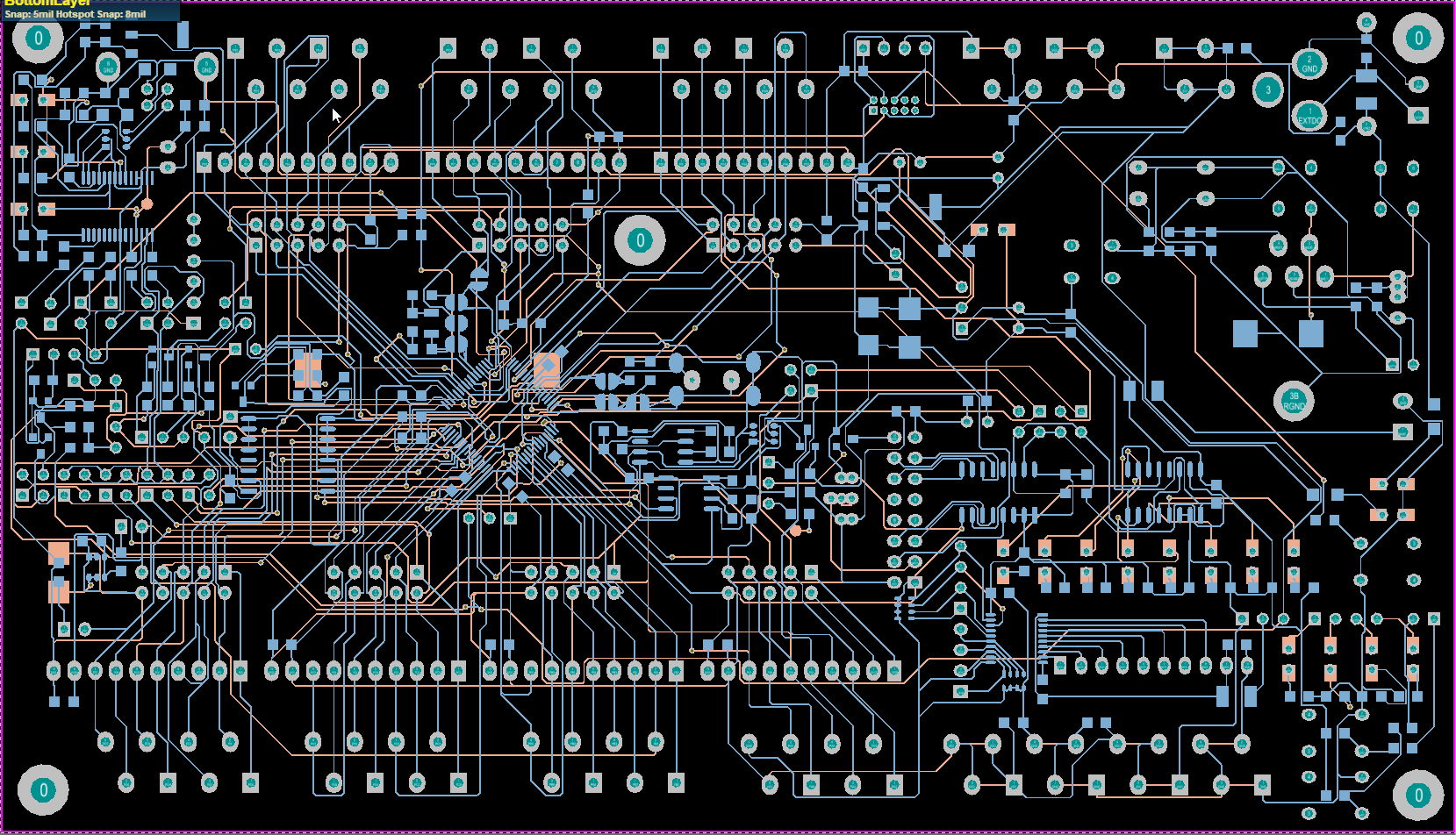

Das ist ein schlechtes layout und so ein Hype wie mit den autoroutern. Funktionieren für Teile aber der Mensch ist zumindest in den nächsten 100 Jahren noch führend. Dennoch wird uns KI irgendwann über rollen.

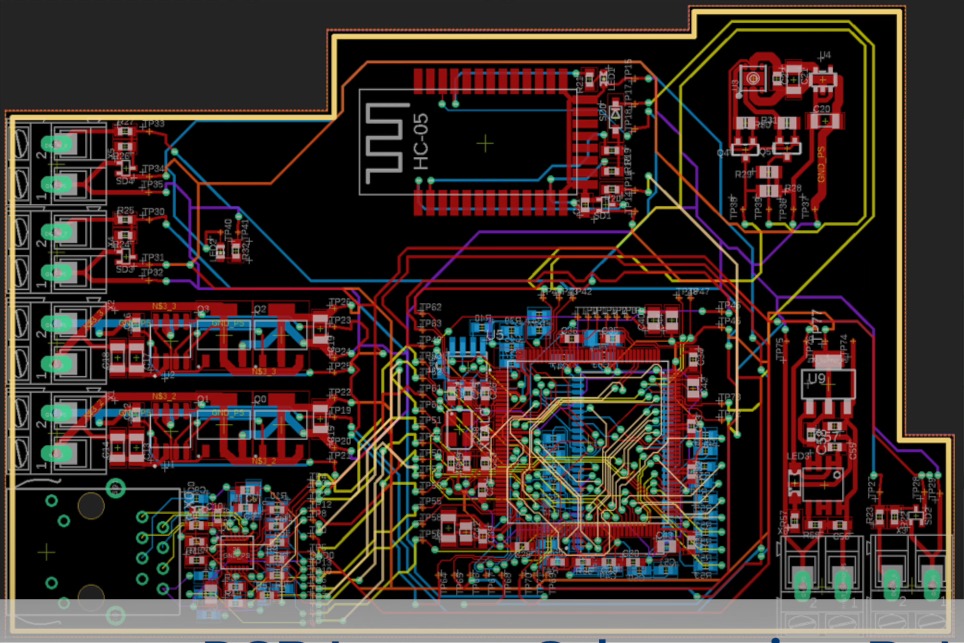

Da ist ne Case Study vom Kunden Viessmann auf der Seite: F4 mit Ethernet und CAN auf 2 Layer Platine. Layout natürlich wieder schwach - nicht ganz so schwach wie das Beispiel oben aber... wenn das so auf den Markt kommen sollte, sollte man von Produkten dieser Firma besser die Finger lassen... "Tests... EMV ... bla ... bla..." "Sind all diese Tests absolviert, kann das PCB in die Serienfertigung gehen – das Ergebnis hierfür steht seitens Viessmann aktuell noch aus." Ah achso es wurde bisher noch nichtmal getestet, na ein Glück! ;-) "Auch im Aspekt der Zeitersparnis konnte die CELUS Software zeigen, was sie kann. Viessmann hat den Design-Arbeitsaufwand für das LAN Interface Modul ohne CAN auf 32 Arbeitsstunden, also 4 Arbeitstage geschätzt. Durch die Unterstützung von CELUS war der Arbeitsaufwand 17 Arbeitsstunden – eine signifikante Ersparnis." Dafür muss man leider später nochmal 32 Stunden lang das Layout ausbessern und nochmal neue Prototypen bauen bis es alle Tests besteht ;-)
#6805870
User32 schrieb: > Viessmann hat den Design-Arbeitsaufwand für das LAN Interface Modul ohne > CAN auf 32 Arbeitsstunden, also 4 Arbeitstage geschätzt. Durch die > Unterstützung von CELUS war der Arbeitsaufwand 17 Arbeitsstunden – eine > signifikante Ersparnis." Ich weiß, in 4 Tagen entwickeln Leute ein ganzes OS, in 17h eine Motherboard. In einer Firma wie Vissmann, wo das Produkt nachher auch verkauft wird, sind die 0-Kosten für ein Board schon höher. Bei SW-Entwicklern sind es ja auch 10 oder 20 Zeilen am Tag. Und dann wird die händische Programmierung einer QT-GUI von 1000 Zeilen in 4 AT mit der Erstellung per QT-Designer verglichen. Und hochgerechnet. Gerhard O. schrieb: > Viele, auch komplizierte Designs lassen sich typischer Weise in ein paar > Tagen durchziehen. Gerhard, du hast gerade einen Höhenflug . . . > Verständnis realer Probleme, Intuition, Erfahrungen wie ein Mensch wird > K.I. noch lange nicht haben. Erfahrene Designer greifen in der Regel auf > jahrelange Erfahrung mit früheren Design und Komponenten Geschichte zu Das macht KI auch. > Wenn man mal von wirklich extrem komplizierten und kompakten Layouts mal > absieht, sind viele typische Industrieerzeugnisse, was Bords betrifft, > relativ anspruchslos. Schon wieder Höhenflug. Klar gibt es ein breites Spektrum an Komplexität und Aufwand von Platinen. Aber alle als Kinderkram hinzustellen zeugt eher von Respektlosigkeit und Übermut. > Die Ausnahme wären vielleicht Erzeugnisse wie > Smartphone und andere High-Tech Miniaturisierten Produkte. Es gibt auch genügend Platinen, welche nicht an die Integrationsdichte von Handies rankommen und trotzdem SEHR anspruchsvoll sind. > Abgesehen davon führt die Sucht nach unnötig ultraminiaturisierten > Produkten sowieso nur in die Müllhalde bzw. Recycling weil fast nichts > mehr reparierbar ist. Ohje. Du klingst wie ein alter Mann. Ohne die "Sucht" nach weiterer Miniaturisierung und Integration wären nahezu ALLE Produkte des heutigen Lebens undenkbar. Sowohl die Konsumenten- als auch Industrieelektronik. Und die alter Leier der Reparierbarkeit ist auch nur noch nervig. Wenn gleich es an einigen Stellen sicher zum Geschäftsmodell gehört, daß Dinge nicht repariert werden SOLLEN, obwohl es vielleicht technisch machbar wäre, so hat sich das Reparaturgeschehen heute schlicht verlagert. Von der Komponenten- auf die Modulebene. Einen defekten IC kann man auch nicht reparieren, bestenfalls tauschen. > Auf der einen Seite ist man wegen Klimawandel in > Panik und auf der anderen Seite verursachen wir durch kurzsichtige > Produktpolitik unermeßlichen Elektronik und Produktmüll. Nicht schon wieder. Die reinen Platinen und ICs sind nur ein Bruchteil der Müllmenge, auch beim E-Schrott. > Wenn wir in > dieser Hinsicht vernünftig wären ließe sich der globale Energie und > Ressourcenverbrauch beträchtlich verringern. Was hat das mit Platinendesign und KI zu tun? Du leidest gerade akkut an Weltschmerz. https://de.wikipedia.org/wiki/Weltschmerz > Nur dem fossilen Treibstoff > Transport die Schuld zu geben ist unfair. Methan ist 32 mal stärker in > der Wirkung wie CO2. Müssen wir wirklich so viel Fleisch essen um das > Vorhandensein von Billionen Kühen zu rechtfertigen? Wie haben ein > Telefonsystem das rund um die Uhr viele Watt an Energie verbraucht auch > wenn es nicht aktiv benützt ist. Wir sollten mal über unsere Polizien, Polizien? Du meinst wohl Policies, auf deutsch Maßnahmen. > Lebensweise und Technikanwendung mal Fazit ziehen um Klarheit zu > bekommen welchen Weg wir gehen müssen. Ach herje. Bis du seit 30 Jahren in Kanada eingeschneit, ohne Telephon und Fernsehen? Die Priester des Weltuntergangs, aka Klimawandel predigen doch seit Jahrzehnten, daß wir alle Buße tun sollen. > Das Konsumieren hat schon seit > Jahrzehnte ein ungesundes Maß angenommen. Das ist mal OT^2! ;-) > Man sucht so oft Suendenboecke und sie sind nicht unbedingt unsere > Autos. Man sucht vor allem Erlösung, und aktuell gelten Veganismus, Buntheit und asketischer Lebenswandel als solche. Hallo Falk, es sieht so aus als ob Zeus viele seiner Blitze verschleudert hat;-) Ich lasse mich überzeugen wenn es so weit ist. Nur fürchte ich, daß es ein steiniger Weg sein wird. Praktisch bedeutet es, daß der Designer der K.I. ein extrem detailliertes "Pflichtenheft" und detaillierte Instruktionen überreichen muss um das gewünschte Resultat zu bekommen. Details, die normalerweise im Kopf des Designers schon Gestalt angenommen haben und ohne Verbalisierung ausgenützt werden können. Es fragt sich nun ob diese "Vorarbeit" wirklich zielstrebend ist. Obendrein kommt dazu, daß man erst im Zuge der Layout Arbeit auf neue, wichtige Einsichten in die Herausforderungen des Designs stoßt, die man oft am Anfang gar nicht so detailliert erfassen kann. Für mich ist klar, daß K.I. ein außerordentliches detailliertes "Training" bedarf um mit erfahrenen Entwicklern mithalten zu können. Es ist fraglich ob ein K.I. System in absehbarer Zeit imstande sein wird ein industrietaugliches Design ohne viel Nacharbeit zu liefern das allen formalen Anforderungen gerecht wird. Dazu ist es noch viel zu früh. Dann muss man sich fragen ob es für eine hochstehende Zivilisation gut ist, Wissen und technische Expertise mehr und mehr in "Expertsysteme" einzusperren, daß eventuell nur gegen signifikante Kohle zugänglich sein wird, sprich finanzkräftigen Kunden. Wenn technische Expertise dann nur noch von einigen wenigen verwaltet wird, dann ist es durchaus moeglich, daß die technischen Möglichkeiten für "Aussenstehende" begrenzt sein könnten. Im Zuge der Digitalisierung der letzten vierzig Jahre ist es ziemlich klar, daß Prozesse die sich automatisieren lassen, automatisiert wurden. Mit K.I. trifft es nun auch diejenigen Jobs die bis jetzt davor sicher waren. Ob es Sinn hat, die Masse von mittelmäßigen Fachleuten auch noch drastisch zu vermindern mag dahin gestellt sein. Ob es gut ist, wenn es dann nur noch vergleichsweise wenige "Superfachleute" geben wird, die K.I. instruieren oder Designs vollständig und korrekt formulieren können, mögen Philosophen angehen. Jedenfalls lassen sich die Risse im Status Quo bald nicht mehr übersehen. Wirklich fähige kommerzielle K.I. System werden nicht billig zu betreiben sein und müssen von den Betreiberfirmen ständig "bemuttert" werden. Autonome Systeme wird es deshalb kaum geben. Ob die monatlichen Mietgebühren sich lohnen wird sich herausstellen müssen. Gerade Mixed Signal Designs benötigen sehr viel Hintergrundwissen. In den Beispielen der Firmen sieht man meistens predominant digitale Designs ohne viele Analog-Komponenten. In meiner Praxis sind fast alle Projekte der Vergangenheit vom "Mixed Signal" Typ wo "Maze" Layout wie sie von Auto Routern typisch produziert werden, nicht tragbar sind. Auch die Anordnung der Komponenten bedarf viel Erfahrung und Wissen inwieweit die Plazierung dem elektrischen Verhalten entgegen kommt. Es mag ja sein, daß auch schlechtes Layout funktioniert. Aber optimal ist es sicher nicht. Es wird noch viel Arbeit erfordern der K.I. das nötige Wissen und Erfahrung zu vermitteln ohne die es schlechthin nicht wirklich geht. Auch müßten die Randbedingungen gewisser elektrischer Standards mitgeliefert werden ohne die relevante Standards nicht eingehalten werden können. Die Reduktion in anwendbare Regeln ist oft durch deren Zweideutigkeit und Raum für Interpretation nicht immer so geradlinig wie man es sich wünschen würde. Man wird halt sehen müssen. Wenn die K.I. Verfechter es wirklich schaffen, gleichwertige Arbeit zu leisten, mein Hut ab. Persönlich bin ich skeptisch ob man mit K.I. Systemen jemals denselben Standard, den erfahrene Fachleute routinemäßig erreichen, erreichen können. Kleinbetriebe werden sich fähige K.I. höchstwahrscheinlich nicht leisten können. Ich lasse mich überraschen wenn es so weit ist und dann noch lebe;-)
#6806238
