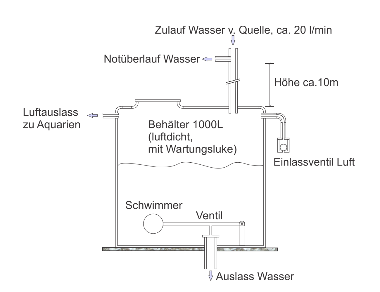

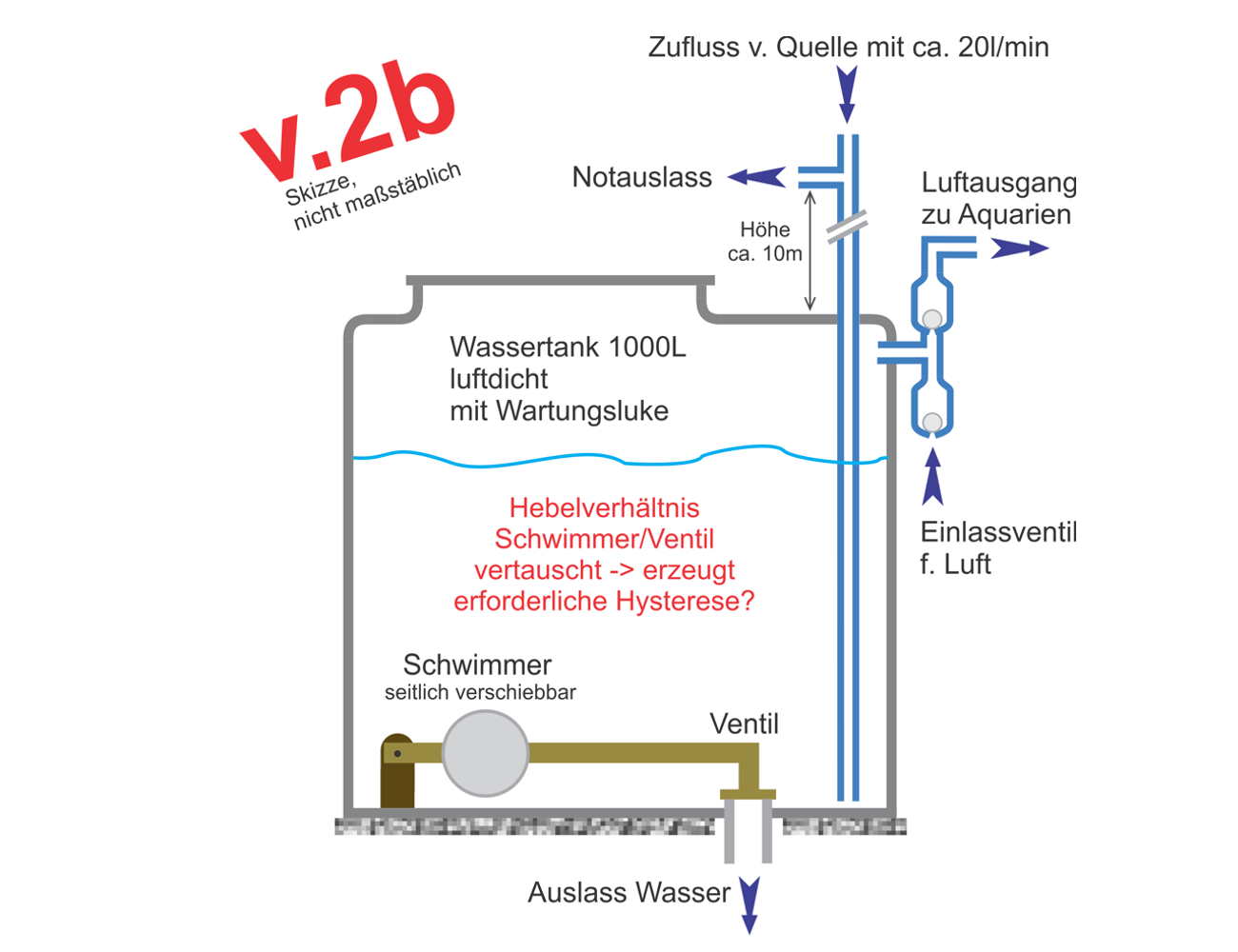

vielleicht kann mir jemand bei meinem Problem helfen.
Ich möchte einen Wassertank, wenn er vollgelaufen ist, mit rein
mechanischen Mitteln schnellstmöglich wieder automatisch entleeren.
Hintergrund:
Ich habe ‪hier eine Quelle, die das ganze Haus mit Wasser versorgt. Sie
ist versiegelt und verrohrt, liefert konstant ca. 20 Liter/min in bester
Qualität. Da sie sich oberhalb vom Haus befindet, brauche ich also nicht
mal eine Wasserpumpe ;-)
Wenn die Speichertanks voll sind, fließt nun das ganze Wasser abwärts in
Tal. Für die Bewässerung im Garten reicht ein Bruchteil davon. Dieser
Verschwendung möchte ich nun endlich mal etwas entgegensetzen.
Eine Höhendifferenz von mehr als 10 Metern stehen zur Verfügung. Für ein
Wasserrad oder gar eine Turbine reicht natürlich die Wassermenge nicht.
Nun kam mir die Idee, die Wasserenergie zu nutzen, um meine Aquarien
zuverlässig mit Luft zu versorgen.
Wenn sich im Wasserkessel ein hydrostatisches Gleichgewicht eingestellt
hat, müsste die Anlage ja eigentlich ca. 20 Liter Luft pro Minute
liefern.
Klar ist auch, dass während der Entleerungsphase, die so kurz wie
möglich sein sollte, keine Luft geliefert werden kann.
Die (hoffentlich funktionierende) Idee ist nun, das der Wasserdruck das
Auslaßventil so lange geschlossen hält, bis der Auftrieb des Schwimmers
zu groß wird und den Hebel vollständig nach oben drückt.
Mit größtmöglicher Hysterese sozusagen. Es wird wohl auf die Hebellänge
vom Schwimmer ankommen.
Kann das System so funktionieren, wie ich es mir lt. Skizze vorgestellt
habe?
Habe ich was vergessen? Bestimmt gibt's auch noch
Verbesserungsvorschläge dazu.
Beste Grüße
Micha

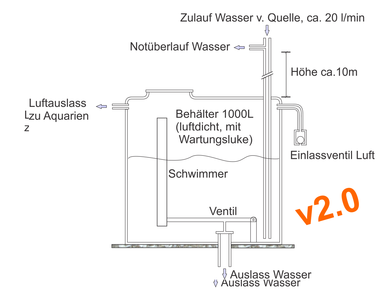

von Michael P. (Firma: n.a.) (micha1102)
Der erste Fehler in der Skizze ist mir selbst schon aufgefallen:
Das Rohr vom Wasserzufluss muss im Kessel selbstverständlich bis kurz
über den Boden (also ins Wasser) reichen, damit die Luft nicht darüber
nach oben entweichen kann.

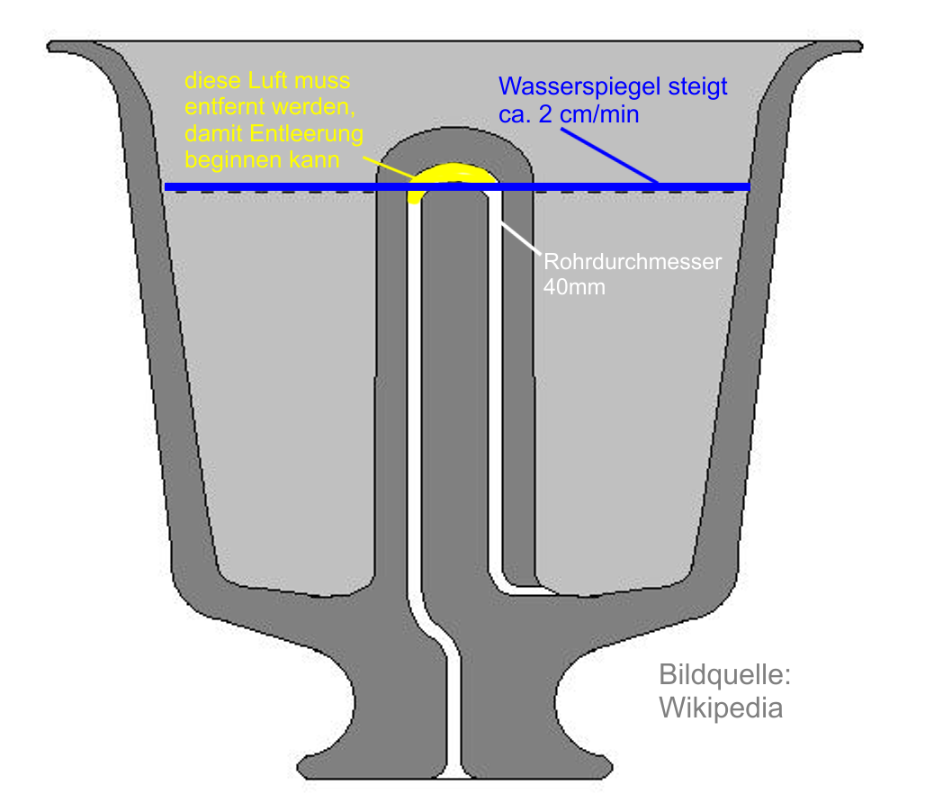

Pythagoreischer Becher
Danke erstmal für eure Vorschläge.
Die Idee mit einem Syphon klingt einleuchtend, funktioniert hier aber
leider nicht, da ich ja oben im Kessel den Überdruck brauche, um die
Luft in die Aquarien zu bekommen.
Außerdem soll der Kessel ja nicht nur einmal bei Vollstand geleert
werden, sondern zyklisch jedesmal, wenn er vollgelaufen ist.
Ich habe mal meine Skizze ergänzt. Der Schwimmer muss viel mehr nach
oben reichen, um bei steigendem Wasserstand durch größere
Wasserverdrängung einen höheren Auftrieb zu erzeugen.
Ja, Strom hinlegen wäre das Einfachste. Wollte ich aber möglichst
vermeiden.
Deshalb eine rein mechanische Lösung. Keinen Arduino ;-)
Micha
von Ant Wort (Gast)
Wenn du mehr Infos dazu benötigst sind die Stichworte für Google
bell syphon aquaponics
Die Herausforderung wird die richtige Dimensionierung für 20l/h damit
der syphon zuverlässig startet und auch wieder stoppt.

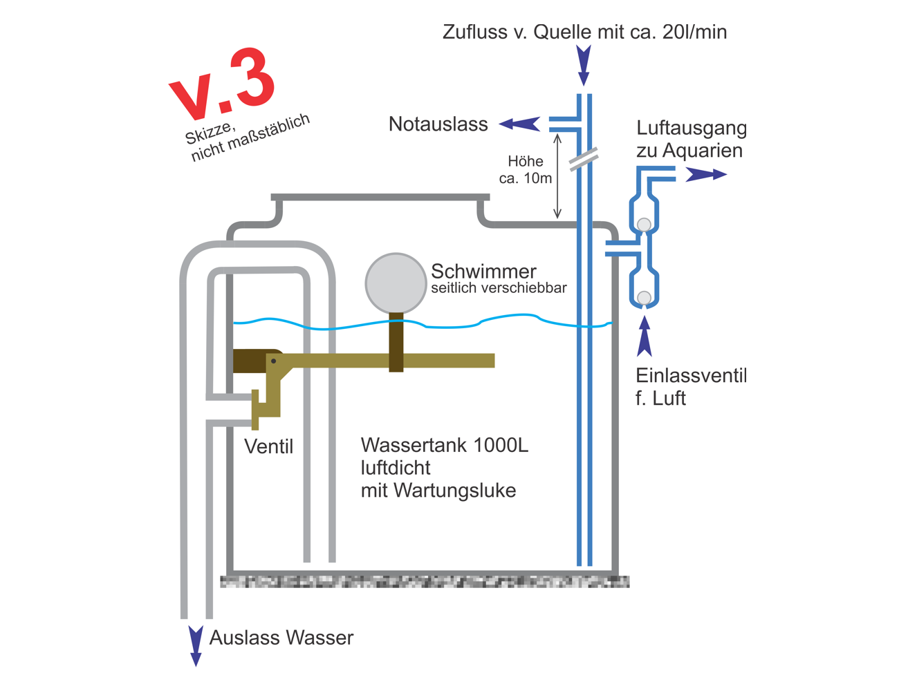

von Helge (Gast)

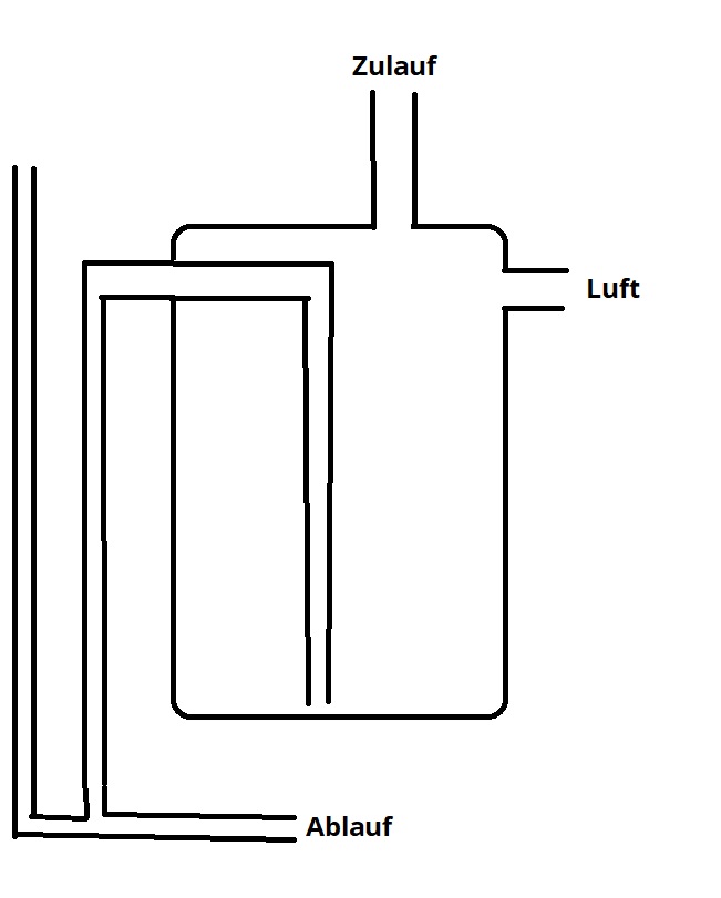

Wenns unbedingt kein Stromgenerator sein soll, vielleicht so?
Am Luftanschluß muß ein Ventil sein, das Frischluft einströmen läßt und
"Druckluft" ausströmen.
Helge schrieb:
> vielleicht so?
Sieht so sehr gut aus, mit den 2 extra Ventilen für die Luft müsste es
gehen.
Die Dimensionierung des waagerechten Ablaufrohres halte ich aber für
recht kritisch.
Das Entleeren des Kessels soll schnellstmöglich gehen. Ich brauche da am
Ablauf durchgehend mindestens 40mm Rohr. Und da die notwendige
Syphonwirkung zuverlässig zu erreichen ist nicht ganz so einfach bei
einem Zulauf von nur 20 l/min.
Sollte da unbemerkt statt der Syphonwirkung nur ein einfacher Überlauf
stattfinden, fehlt den Fischen dauerhaft ihr sehr geschätzter
Sauerstoff...
Micha

Ja, nur solange der Wasserspiegel steigt, wird "Druckluft" erzeugt.
Deshalb muss auch beim vollem Kessel das Wasser schnellstmöglich wieder
raus.

Ich brauche nur soviel Überdruck, dass ich die Luft maximal 50 cm tief
in Aquarienwasser drücken kann (Ausströmersteine o.ä. Hemmnisse werden
nicht benutzt)
Als "Sicherheitsventil" würde ein Luftauslass im Wasser in ca. 100 cm
Eintauchtiefe dienen. Bei derartig geringen Druckbelastungen sollte ein
Tank aus HDPE in üblicher Wandstärke locker ausreichen.

Helge schrieb:
>> die notwendige Syphonwirkung
> Ich kenne ja die Umgebung nicht.
Ich habe einfach die Befürchtung, dass die Durchflussmenge von 20 l/min
in einem 40mm-Rohr nicht ausreicht, um soviel Sogwirkung zu erzielen,
dass die Rohrkonstruktion als Syphon wirkt. Ich brauche da eine
zuverlässige Lösung.
Wie gesagt, wenn nur der Überlauf aktiv ist, bleibt der Tank voll und es
wird keinerlei "Druckluft" mehr erzeugt.
Micha

von Patrick L. (Firma: S-C-I DATA GbR) (pali64)
Michael P. schrieb:
> Solange bei uns keiner an der "Kette" zieht, bleibt der Wasserkasten
> voll.
Deshalb braucht es einen 2ten Schwimmer wen der Tank voll ist, und der
"Zieht" dir dann symbolisch  gesehen an der Kette.
Sprich Klospühlung und am Oberen Ende des Heberohrs noch ein Schwimmer
anbringen und schon Läuft das mit ganz wenig mechanischen Aufwand.
Kauf dir 2 Spühlkästen, mache sie Luftdicht und montiere ein 2ten
Schwimmer oben am Heberohrs . Vertich.

Das hat der TE doch in einfacher Ausführung in seine zweiten Zeichnung
drin (Schwimmer und Ventil).
Allerdings sollte er natürlich einen zweiten (tiefer liegenden!) Abfluss
mit Schwimmer haben, damit er sich keine Luft in seine Hausversorgung
zieht.
Ralf X. schrieb:
> Allerdings solltest Du bei der von Dir angedachten Lösung noch einmal
> genau die Druckverhltnisse durchdenken und berechnen.
Volle Zustimmung!

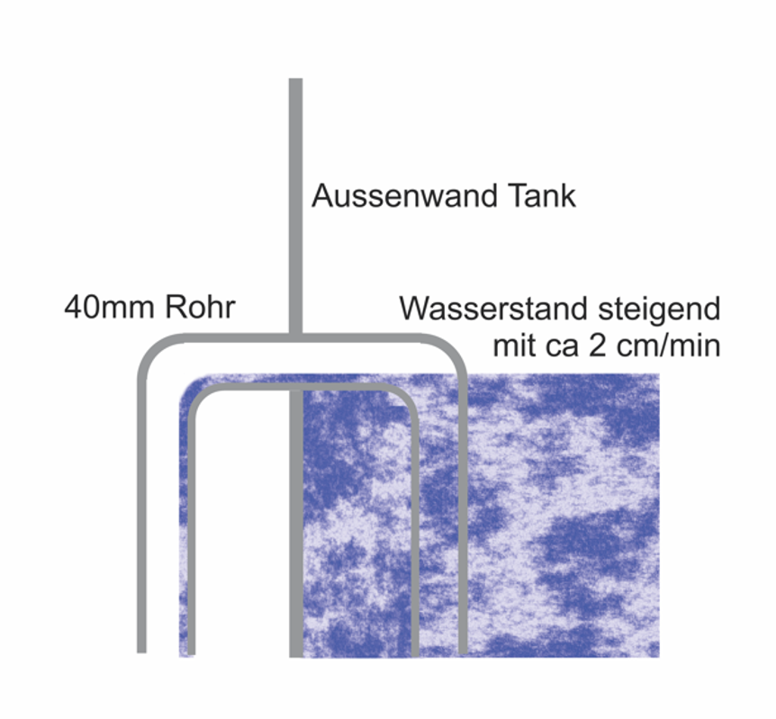

Meine Bedenken, dass das Syphon-Verfahren hier funktioniert, habe ich
noch mal in einer Skizze verdeutlicht. Bei dem langsamen Anstieg vom
Wasserspiegel wird die Luft im Rohr nicht ausreichend mitgerissen.

Die "Klospühlung", die der TE dort andenkt, muss so austariert sein,
dass der Schwimmer das Ventil erst bei Fastvollstand aufzieht, aber
bevor das Aquarium über die Luftleitung geflutet wird und der
Wasserfluss den Abfluss solange offen hält, bis der gewollte Tiefsstand
erreicht ist.
Insgesamt also jede Menge Fehlermmöglichkeiten in einer bisher einfachen
und sicheren Wasserversorgung.
Hier noch das Bild, hat vorhin irgendwie nicht geklappt.
Den Satz verstehe ich auch mit der Skizze nicht.

Wenn luft beim Abflussrohr/Schwimmer Kein Problem darstellt, ersetzt
einfach den Schwimmer+Ventil mit einem Syphon.
An alle Befürworter des Syphon-Prinzips hier im Thread:
Ja, grundsätzlich ist das ein sauberer, bewährter und zuverlässiger
Lösungsansatz.
Jedoch:
Um die Luft im Syphon-Rohr zu verdrängen und die Tankleerung zu starten,
muss wenigsten für einen kurzen Moment Wasser schneller in den vollen
Tank einfliessen (und sich folglich der Wasserspiegel heben) als durch
das Rohr abfliessen kann. Unter den gegebenen Bedingungen und bei einem
40mm-Rohr ist das praktisch unmöglich.
BTW:
Alle Aquarien haben bei mir seitliche Bohrungen mit U-Rohren als
Überlauf, da ich dort auch Quellwasser durchlaufen lasse.
Zu einem unbeabsichtigten Entleeren eines Becken durch Syphonwirkung ist
es dabei noch nie gekommen, selbst wenn ich einen 10-Liter-Eimer Wasser
in das volle Aquarium noch dazu gebe.

bei der Suche nach der bestmöglichen Lösung habe ich gestern mal das
System "Spülkasten vom Klo" getestet. Kann jeder Interessierte von euch
auch ausprobieren.
Dazu den Schwimmer im gefüllten Spülkasten einfach dauerhaft nach unten
drücken. Dabei öffnet sich das Ventil und weiteres Wasser strömt ein.
Nach einer kurzen Zeit ist der Höchststand erreicht und das Wasser
strömt im gleichen Maß wie der Zufluss durch das Rohrsystem ins
Klobecken. Wie erwartet, findet dabei eine Entleerung des Kastens nicht
statt. Das gleiche würde sicher bei meinem Kessel auch passieren.
Aber auch die angedachte Lösung mit dem Ventil ist längst nicht so
trivial wie am Anfang gedacht: Stichwort Hysterese.
Wenn z.B. der Wasserstand eine Höhe von 15cm erreicht hat, soll das
Ventil in der Phase des Ablassens noch voll offen sein. Bei gleicher
Wasserhöhe, jedoch beim Füllen, muss es bereits zuverlässig geschlossen
sein.
Dazu kommt noch: Beim niedrigsten Wasserstand müsste es schlagartig von
"voll offen" auf "voll geschlossen" umschalten, ansonsten käme es
niemals zu einem Neubefüllen.
Daher werde ich wohl eine Kombination aus Ventil und Syphon wählen
müssen. Per öffnendem Ventil kann ich so die erforderliche starke
Strömung zum Start des Entleerens erzeugen. Ich melde mich mit der
passenden Skizze dazu  hier wieder.

von Teo D. (teoderix)
> sein.
Der "Deckel" schwimmt, hat Auftrieb! Der Wasserdruck ist aber 'da unten'
deutlich höher. Da unterm Loch wenn leer, kein Wasser bzw. Auftrieb
ist....
vielen Dank erstmal für eure interessanten Links und Vorschläge.
Ich gehe im Detail darauf ein, sobald ich mehr Zeit dafür habe.
Hier jetzt nur noch die gerade fertiggestellte Skizze meiner 3. Version
als Kombi-Version mit Syphon plus Ventil.
Bin schon gespannt, was da noch so für diverse Fehler auftauchen.
Micha

erforderliche Sogwirkung, um in der obersten Rohrbiegung das Wasser
komplett um 40mm anzuheben und die Luft dort mit nach unten zu reißen.
Würde funktionieren.
Bedenke einfach dabei, das der Luftdruck niemals konstant sein wird.
Am Anfang (1000l Behälter fast Lehr) hast du kaum Luftdruck, weil der
Raum der Luft welche komprimiert wird, sehr groß ist.
Gegen Ende (1000l Behälter fast voll) steigt dir dann der Luftdruck
Exponentiell an, weil der Kompressionsraum nur noch sehr klein ist.
Ich würde immer noch tendieren dies mit einer Wasserdruck->Luftdruck
Turbine zu machen, mit welcher du einen sehr konstanten druck hättest,
und bei kurzen Unterbrüchen (Warum auch immer) diese aus einem
Zwischenspeicher (Luft-Speichertank) ausgleichen könntest. Und das ganze
wäre immer noch 100% Mechanisch machbar.
Na ja, wie oben bereits beschrieben, plane ich in 70cm Wassertiefe einen
Luftablass als eine Art Sicherheitsventil. Größer als 700mmWS (also
70hPa) würde der Überdruck nie werden. Also eher keine TÜV-relevante
Dimension ;-)

von Uli S. (uli12us)
Dieser Gierbecher ist doch die einfachste Methode, die es gibt. lässt
sich auch simpelst selber basteln Bloss weiss ich nicht ob der mit
Überdruck oder falls der mittels Rückschlagventil abgelassen werden soll
bei nem Vakuum auch funktioniert. Man nehme ein Rohr mit der Höhe, ab
der der Ablauf passieren soll. Da drüber kommt eine Hülse, die oben
geschlossen ist. Mit einem kleinen Spalt oben an der Auflage durch den
das Wasser abgesaugt wird.
Das ganze funktioniert aus eigener Erfahrung, jedes Gefäss kann entleert
werden, wenn man nen Schlauch reinsteckt und solange saugt, bis was auch
immer drin ist ankommt. Das läuft dann weiter bis Luft ankommt.

von Ralf X. (ralf0815)
Selbstverständlich funktioniert jeder Gierbecher oder "Pythagoreische
Becher", wenn die Auslegung stimmt.
Und da stellt sich berechtigt die Frage, ob sich das beim TE für seinen
Zweck sinnvoll umsetzen lässt.
Kosten und Aufwand scheinen dem TE zwar egal zu sein, aber es soll
schnell gehen mit der Entleerung.
Schnelle Entleerung bedingt grosse Durchmesser, wobei ja auch noch der
weitere Zufluss besteht.
Oder eine hohe "Zwangsfallhöhe".
Wird das in Verbindung von Oberflächenspannung des Wassers,
Fluss-/Rohrwiderstand aufgrund laminatarer/turbulenter Strömung, etc.
nicht einkalkulierte, kommt es unweigerlich zum Strömungsabriss.
Begegnen kann man dem natürlich mit einer Düse am Ausgang des
Fallrohres.

von J. T. (chaoskind)
Bei deiner Skizze V3 musste ich bei deiner Ventilkonstruktion am
Schwimmerhebel direkt  an den auch schon angesprochenen hydraulischen
Widder denken. Genau genommen an das "zumachende" Ventil. Das Ventil hat
eine kleine Öffnung, das Wasser kann zu strömen beginnen. Um so
schneller es fließt, umso größer wird der dynamische Druck über der
Ventilplatte. Irgendwann wird er groß genug, um das (per Federkraft
offen gehaltene) Ventil zu schließen und der "Stoß wie der Hieb eines
Widders" wird freigesetzt.
Ich fürchte, dass könnte auch bei deiner Konstruktion passieren. Wenn
der Schwimmer anfängt zu öffnen, entsteht eine Kraft, die mit der
Ausströmmenge zunimmt. Da müsste man wohl auch ein paar Tests machen.
Auf der andren Seite hat man über Schwimmervolumen und Hebellänge ja
auch einige Möglichkeiten, gegenzusteuern.
Interessantes Projekt!

von Konrad (Gast)
Michael P. schrieb:
> Ob Lösungen mit Turbine o.ä. da mithalten könnten?
Unabhängig vom Wirkungsgrad brauchst du ja eine Lösung die funktioniert.
Turbine o.ä. sind dafür bekannt, bei deiner Version 'luftkessel_v3' habe
ich noch Zweifel.
Wenn der Wasserspiegel langsam steigt (2 cm/min bei 20 l/min Zufluss und
1x1x1 m Tankvolumen) wird das Wasser mit 20 l/min über das großvolumige
Ablaufrohr ablaufen, und somit einen konstanten Wasserpegel halten.
Ich kann nicht erkennen, wie die notwendige Sogwirkung in deinem
Ablaufrohr entstehen soll. Kannst du das mal verbal beschreiben?
Das ist das Wichtigste!
Gerne.
Dazu darf es niemals kommen! Das wäre ein echter GAU ;-)
Deshalb geht mein Plan so:
Der Wasserdruck gegen die Ventilplatte erzeugt zusammen mit dem
Eigengewicht der gesamten Ventileinheit ein Drehmoment (mit Stärke X, in
Uhrzeigerrichtung). Dieses hält das Ventil während der gesamten
Füllphase geschlossen.
Wenn der Wasserspiegel den Schwimmer erreicht, erzeugt dessen Auftrieb
ein entgegengesetztes Drehmoment (Stärke Y, justierbar durch
Verschieben). Das Drehmoment steigt allmählich solange an, bis es größer
wird als X.
In diesem Moment öffnet das Ventil. Die starke Strömung erzeugt im Rohr
den zur Syphonwirkung nötigen Unterdruck. Das Ventil schliesst mit
fallendem Pegel wieder. Der Kessel wird per Syphon komplett entleert.
Micha
von Konrad (Gast)
> wird als X.
Das sehe ich auch so, sobald also X überschritten wird beginnt das
Ventil sich zu öffnen. Also erst ein paar zehntel Millimeter, und eine
kleine Menge Wasser beginnt auszufließen. Solange der Abfluss unterhalb
von 20 l/min bleibt, kann der Schwimmer weiter steigen und das Ventil
immer weiter öffnen bis sich dann bei 20 l/min ein Gleichgeweicht
einstellt. Das Ventil wird doch nicht schlagartig voll geöffnet, wo soll
also diese starke Strömung herkommen?
Vielleicht liege ich falsch, aber ich würde dir empfehlen erst ein
Modell aufzubauen bevor du in die Vollen gehst.
Doch!
Wenn das Ventil anfängt zu öffnen, fällt der Anpressdruck auf die
Ventilplatte weg (X wird schnell viel kleiner). Das geschleunigt die
Öffnung maximal.
Probier den Effekt mal in der Badewanne aus, wenn das Wasser abläuft.
Halt den Ablauf mit der Hand zu. Da fühlst du einen spürbaren Druck von
oben, der sofort weg ist, wenn du die Hand etwas anhebst.
Das mache ich auf jeden Fall. Habe nun auch endlich etwas Zeit dafür.
Ich fange aber erstmal mit einer abgeänderten Variante an, so wie in der
Skizze angegeben.
Vielleicht ist so dieses Problem gelöst. Bin aufs Ergebnis echt
gespannt.
Micha

von Einer (Gast)
> Skizze angegeben.
Naja, Deine Physik-Wunschvorstellungen werden immer lustiger.
Mal ein Hinweis: Auftrieb entsteht durch Dichteunterschied. Und nun die
Preisfrage: Wie groß ist der Dichteunterschied von Wasser in sagen wir
mal 10cm Wassertiefe und 1 Meter Wassertiefe?
Tip am Rande: Die Dichte ist nicht der Druck...
Wie soll also Deine lustige Schwimmerkugel "wissen" wann genügend Wasser
über ihr steht und sie beschließen kann, genau dann aufschwimmen zu
wollen? Ist das eine Wunderkugel?
Oder Deine andere Vorstellung von weiter oben, mit dem Drehmoment, bei
dem Du abstreitest, dass ein Gleichgewicht aus Füllhöhe und
Öffnungsweite des Ventils entstehen würde. Auch da irrst Du Dich.
Als Lern-Aufgabe nimmst Du mal einen Spülkasten auseinander. Am besten
wäre ein Aufputzspülkasten, wenn Du einen findest. Dann schaust Du Dir
mal an, wie die Auslassmechanik konstruiert ist, und wie das
Schwimmerventil konstruiert ist.
Ist Dir schon mal aufgefallen, dass so ein Schwimmerventil im Spülkasten
innerhalb etwa ein bis zwei Sekunden komplett schließt, wenn der
Füllstand im Spülkasten erreicht ist?
Einer schrieb:
> Naja,...
>   O
>  o
>   oO
>   O
>   O
>  o
>   oO
>   O
Dass hier das Wirkprinzip eines Klo-Spülkastens NICHT nicht genutzt
werden kann, hast du aber schon verstanden? (Stichwort: verstehendes
Lesen)
Auch, dass keiner alle 50 Minuten an der "Kette" ziehen soll?
FYI: Ich habe in der Vergangenheit vier Spülkästen installiert.
Funktionieren alle ohne Probleme. Und du wirst es kaum glauben - die
Ventile habe ich mir dabei auch angesehen!
Und nach gebaut.... Hör auf "Einer" er hat recht!
Deine letzte Konstruktion funktioniert nur, wenn man dem Hebel mit
Schwimmer händisch bedient. Halt exakt wie ne Klospülung.
von Walta S. (walta)
Michael P. schrieb:
> Walta S. schrieb:
>> Siehe Wikipedia. Wird auch bei Staubecken verwendet ...
> Ja, richtig.
> Aber bei den hier gegebenen Rahmenbedingungen (siehe Skizze) würde
> dieses Verfahren wohl auch wieder lediglich zu einem Überlauf, und
> keiner Entleerung, führen.
> Micha
Doch - es kommt zu einer Entleerung. Das war genau das, was Pythagoras
damals erreichen wollte.
Aber ich sehe schon. Diese Lösung ist hier zu simpel und soll nicht
verwendet werden.
walta
PS: Mach an dem Hebel noch ne weiteren, "echten Schwimmer" an ner Kette
dran, der das erledigt. Dann funst das!
von T. B. (shellfishgene)
In deinen Zeichungen kommt das Wasser immer von den 10 m Hoehe, aber im
Text Deiner Beitraege kommt es vom Ueberlauf der Tanks fuer die
Hauswasserversorgung. Wenn letzteres der Fall ist kann man damit doch
gar keine ordentliche Turbine betreiben.
