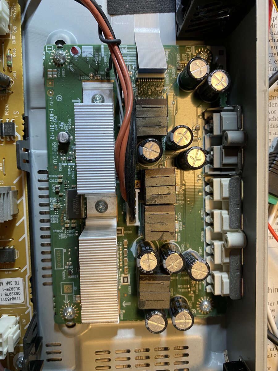

habe hier eine defekte Sony BDV-E2100 Heimkinoverstärkerkombination (mit
Blu-ray-Player, Tuner etc.), Ursache möglichweise Überhitzung über Dauer
(Gerät im Schrank).
Vielleicht möchte mir jemand helfen, hauptsächlich beim Verständnis des
Service Manuals:
https://www.manualslib.com/download/1226869/Sony-Hbd-E2100.html
("HBD-" lt. Internet mit "BDV-" vergleichbar.)

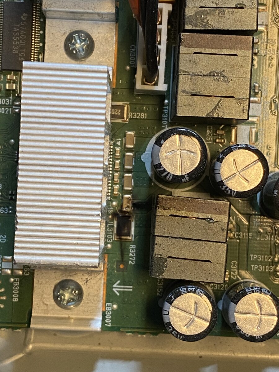

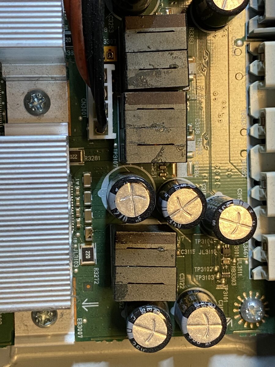

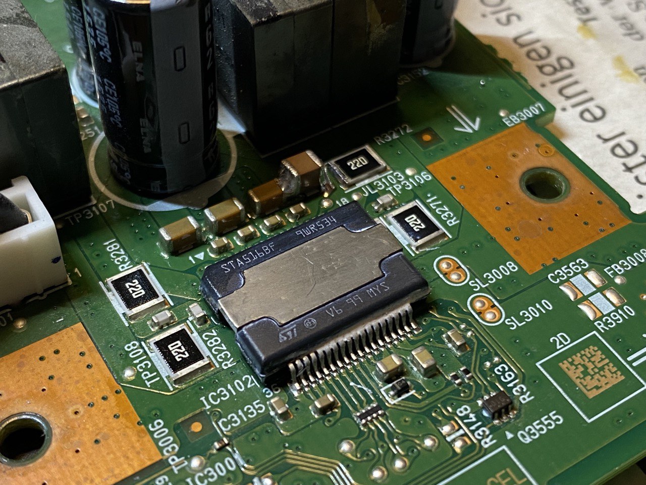

Fehlerbild:
Gerät schaltet nach Stromanschluss ein, Anzeige "HELLO", Gerät geht in
Standby. Soweit normales Verhalten.
Erneutes Einschalten sollte das Gerät in Betrieb setzen. Stattdessen
Anzeige "PROTECT" und Lichtbogen an SMD-Kondensator (C3107, S. 51 in
Service Manual) auf Verstärkerplatine, zu begutachten hier:
https://youtu.be/VeVzKuYmT40
Erste Analyse:
- Kein Lautsprecherausgang schließt offensichtlich mit GND kurz.

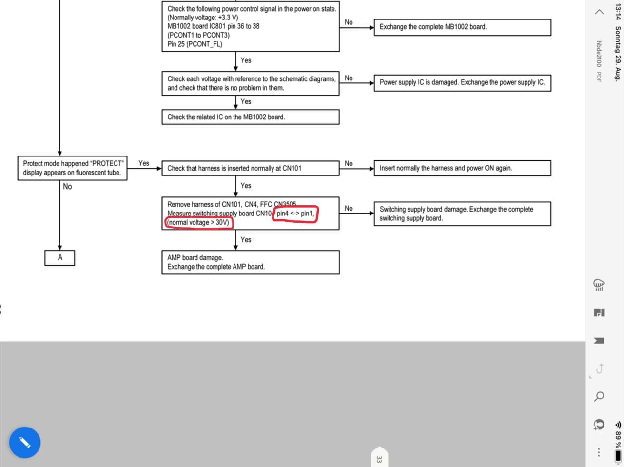

- Service Manual beschreibt (S. 33), dass testweise die
Verstärkerplatine abgeklemmt werden soll -> Ergebnis: Gerät startet
normal.

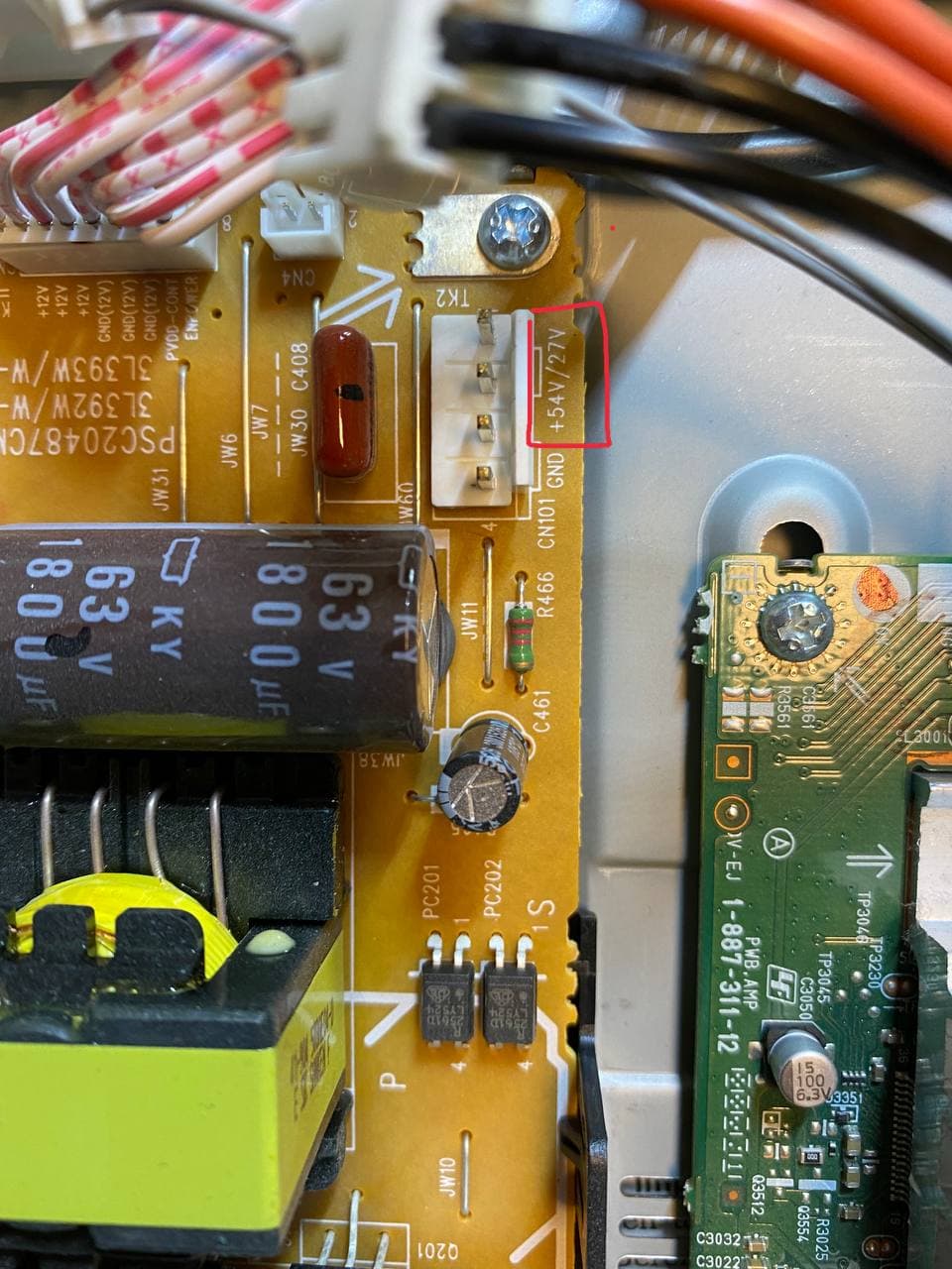

- Dann sind die Pins 1 & 4 von Netzteilplatine zu Verstärkerplatine
("AMP") zu überprüfen. Hier versagt mein Verständnis: "Normal voltage >
30 V" laut Manual; ich messe 54 V zwischen Pin 1 & 4, zwischen 2 & 4
dasselbe.
3 & 4 sind der Beschriftung nach GND.
Die Angabe widerspricht in meinen Augen jedoch dem Aufdruck "+54V/27V"
am Header (auf dem Foto zu sehen).
Denn die 27V messe ich dort nicht, dafür zwei mal 54V. Diese werden
angelegt, sobald das Gerät aus dem Standby heraus eingeschaltet wird -
also unmittelbar vor dem sichtbaren Kurzschluss und der Anzeige
"PROTECT".
Ich bin unsicher, ob die Spannung unter Last auf 27 V fällt (würde zur
Aussage "Normal voltage > 30 V" passen, d. h. dass ohne Last 54 V
gemessen werden dürfen) oder ob Überspannung die Verstärkerplatine
zerstört hat.
Keine sichtbar defekten Bauteile auf der Netzteilplatine.

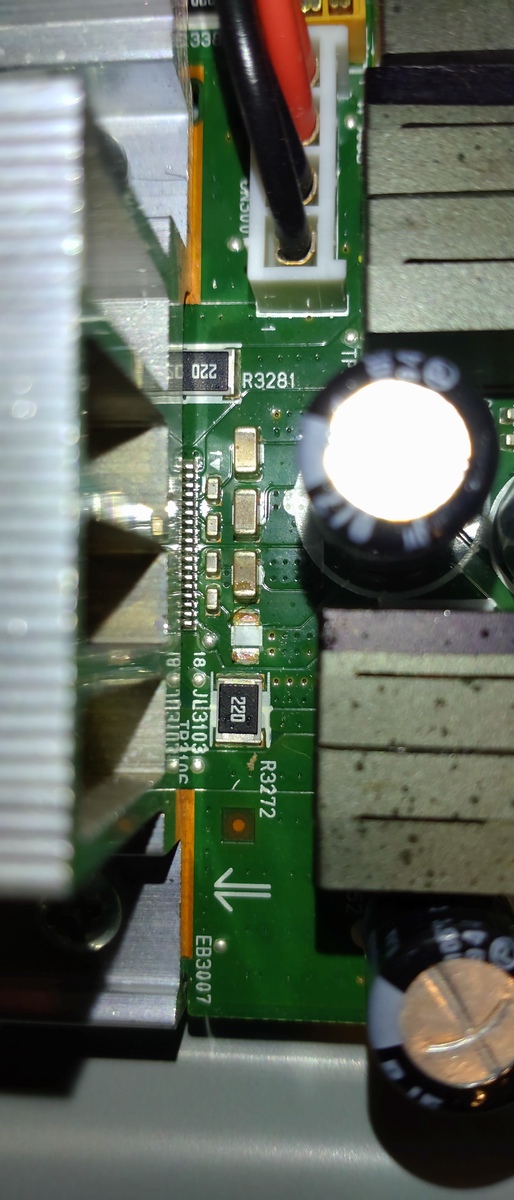

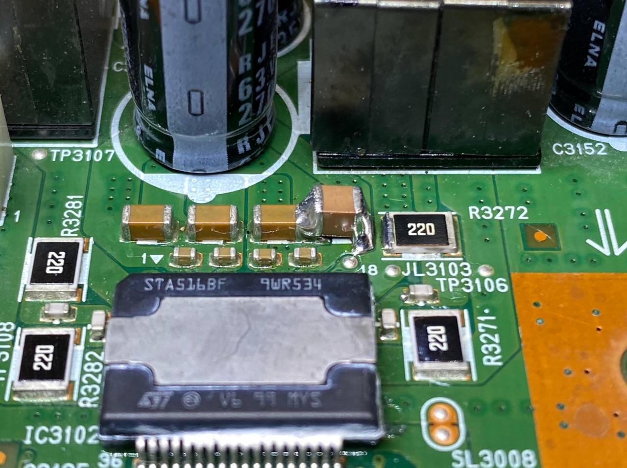

Zunächst: Ich habe falsch geguckt; es handelt sich um den C3109 und
nicht den C3107, also ein 2,2 µF SMD-Kerko bis 100 V. Einen solchen habe
ich nicht als Ersatz.
Mit Fluxpaste und Heißluftstation ließ er sich gut entfernen, leider mit
Übrigbleiben des Minenfeldes aus den Resten des Kondensators.
Doch ohne den Kondensator tritt der Fehler nicht auf und ich habe sogar
Ton an den Lastenausgängen!
Es ist also denkbar, dass er bei Defekt quasi nullohmig wurde und den
Kurzschluss im Schaltkreis hervorgerufen hat?
Pin 1 und 2 zu Masse geben nach wie vor 54 V, da liegt das Service
Manual wohl richtig. Die 27 V könnten ja noch zu einem anderen
Bezugspotential sein. Finde jedenfalls keine Angabe dazu im SM.
nicht nur denkbar sondern ganz sicher. Der kaputte Kondensator hat die
Versorgung kurzgeschlossen was ein Abschalten des Schaltreglers zur
Folge hat. Das wurde ja sogar am Display angezeigt. Besorg dir einen
passenden Kondensator und alles ist gut.

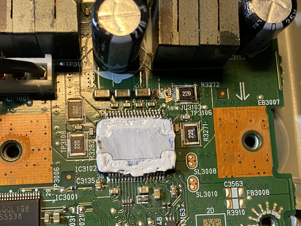

Hallo Udo,
die hatte ich von Reichelt, musste dort sowieso bestellen:
https://www.reichelt.de/smd-vielschicht-1210-2-2-f-x7r-10-100v-125-c-x7r-g1210-2-2-p107460.html
Ich habe allerdings die korrekte Größe ebenfalls nicht gefunden, die
genannten sind etwas zu groß (siehe Fotos).
Ließen sich aber mit der Lötstation auf 330 °C, Pinzette und
Kolophonium-Paste gut anbringen. Habe bleihaltiges Lötzinn verwendet
(Sn60Pb38Cu2, 2,5 % Flussmittel).
Vorher am besten die Stelle mit Isopropanol und Wattestäbchen reinigen,
ggf. wenn vorhanden mit Glasfaserpinsel.

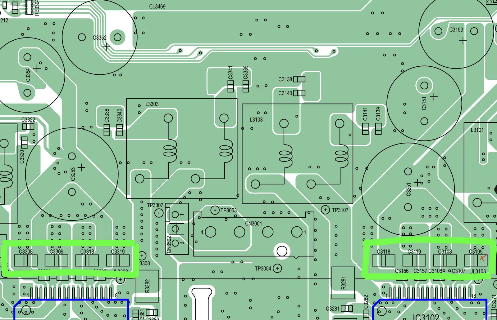

Wie im Schaltplan (Ausschnitt angehangen) erkennbar, sind die beiden
aneinandergrenzenden Pole an dieser Stelle parallel geschaltet, d. h. du
kannst die "Backen" aus Platzgründen problemlos aneinanderlöten.
Meiner Meinung nach kannst du sie weglassen - sind nur zum Entstören.
Hatte ein leises Knacken beim Umschalten (auf Bluetooth?) vernommen als
der Kerko ausgelötet war und alles wieder lief, das Knacken trat aber
auch mit dem neuen Kerko auf.
Im Nachhinein bestätigte mir mein Onkel dass das wohl schon immer mal zu
hören gewesen sei -> normal.
An deiner Stelle würde ich ihn so sauber wie möglich entfernen (keine
Brücke verbleiben lassen ;-) und einige Zeit den Testbetrieb fahren.
Ein Elektroniker bestätigte mir damals, dass man ihn wohl ohne Gefahr
auch ohne diesen Entstörkerko betreiben kann.
Ist natürlich ohne Gewähr, vielleicht möchte jemand korrigieren.

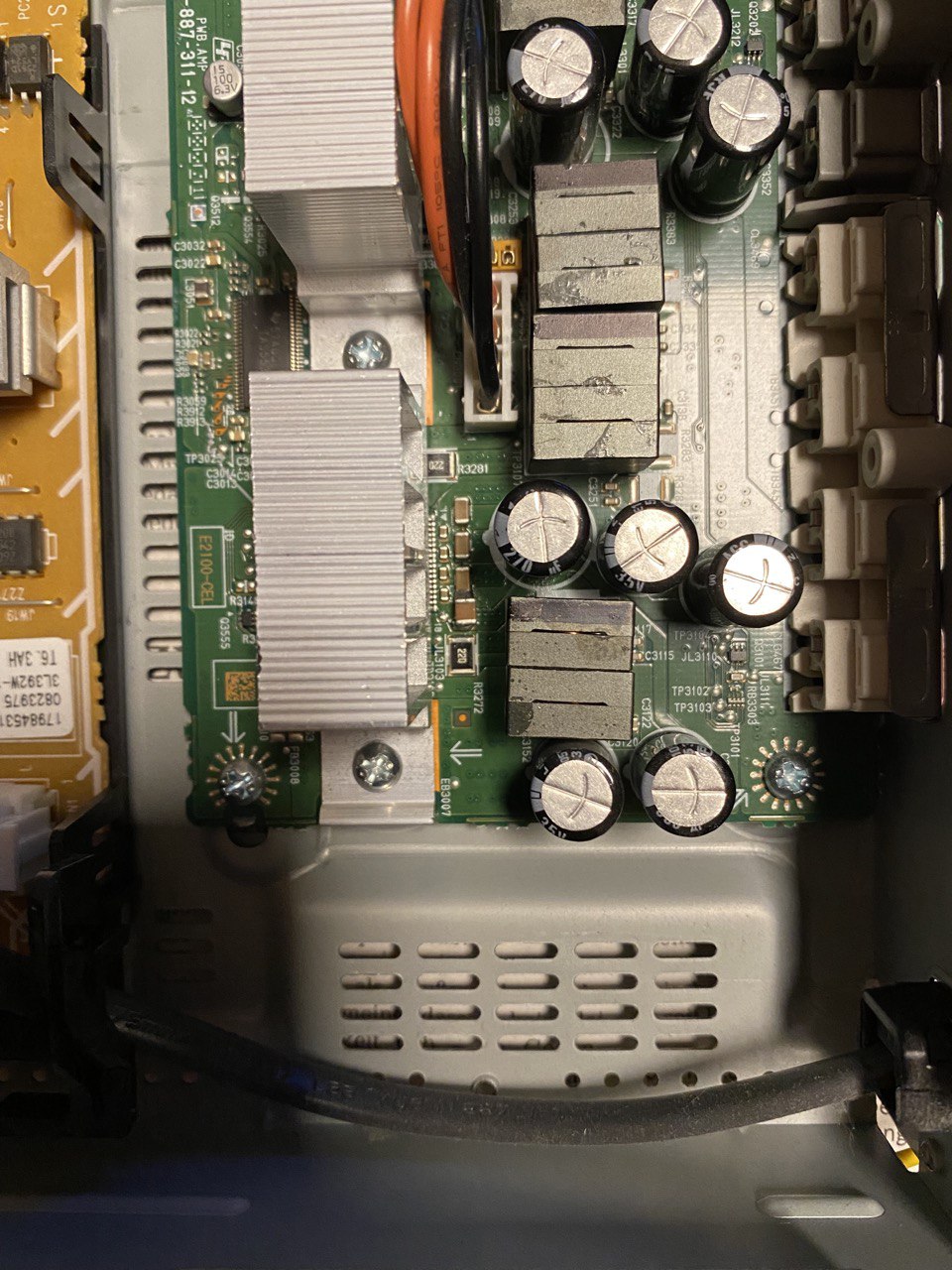

Hallo Nico,
beim erneuten Öffnen sah ich, dass die vermeintliche Rauchspur am 3109
ein Insekt war. Nach Entfernen des Insekts sah der Kondensator
eigentlich gut aus, ich vermochte einen kleinen Farbunterschied zu
seinen Nachbarn zu erkennen. Also entschloss ich mich, den Kondensator
zu entfernen. Das brachte aber nicht die Lösung, immer noch selbes
Verhalten der Anlage. Es zeigt dauerhaft "TV" in der Anzeige und die LED
wummert, kein Ton und sonst auch keine Reaktion.

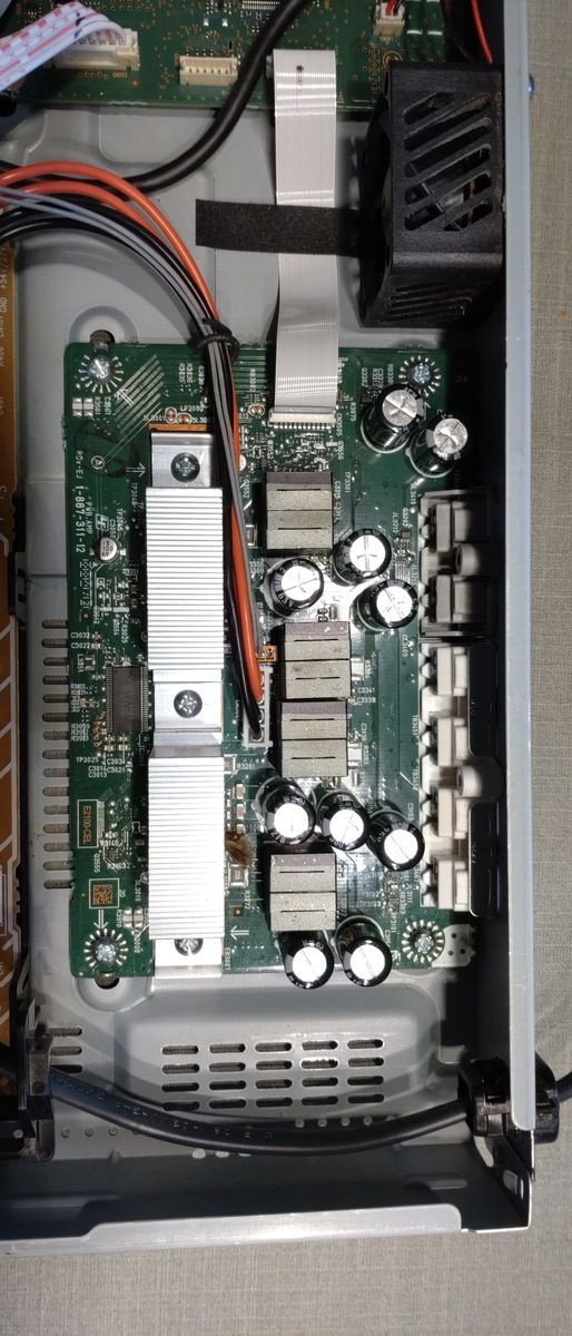

Dann habe ich den ganzen Amplifier Board abgeklemmt, dann kam nach dem
Einschalten nach einiger Zeit das bekannte PUSH POWER PROTECT in der
Anzeige.
Ich denke schon, dass das Problem  das Amplifier Board ist, oder?

Soll heißen: Hast du die "CN"-Verbindungen (das sind die Litzen die vom
POWER BOARD zugeführt werden) UND das Flachbandkabel (am Eingangsthread
hängt ein Screenshot des Service-Manual-Abschnitts) getrennt?
Wenn nein, würde ich dies tun, eine Minute warten und dann den Receiver
nochmal ans Netz anschließen. Sollte der 'PROTECT'-Fehler dann erneut
erscheinen, liegt der Fehler laut Serviceanleitung auf der
Netzteilplatine. Da bin auch ich dann ratlos (bzw. ich schrecke vor
Netzspannung zurück), könnte ein Kurzschluss auf der Sekundärseite sein.
> dasselbe.
> "PROTECT".
> zerstört hat.

Aber laut Service Manual Power Check Flow bin ich hier im falschen Pfad,
es wird ja kein Protect angezeigt, daher geht bei weiter bei A und lande
beim HDMI check Flow, und dann bei 2-1 Seite 7 original Service Manual.
