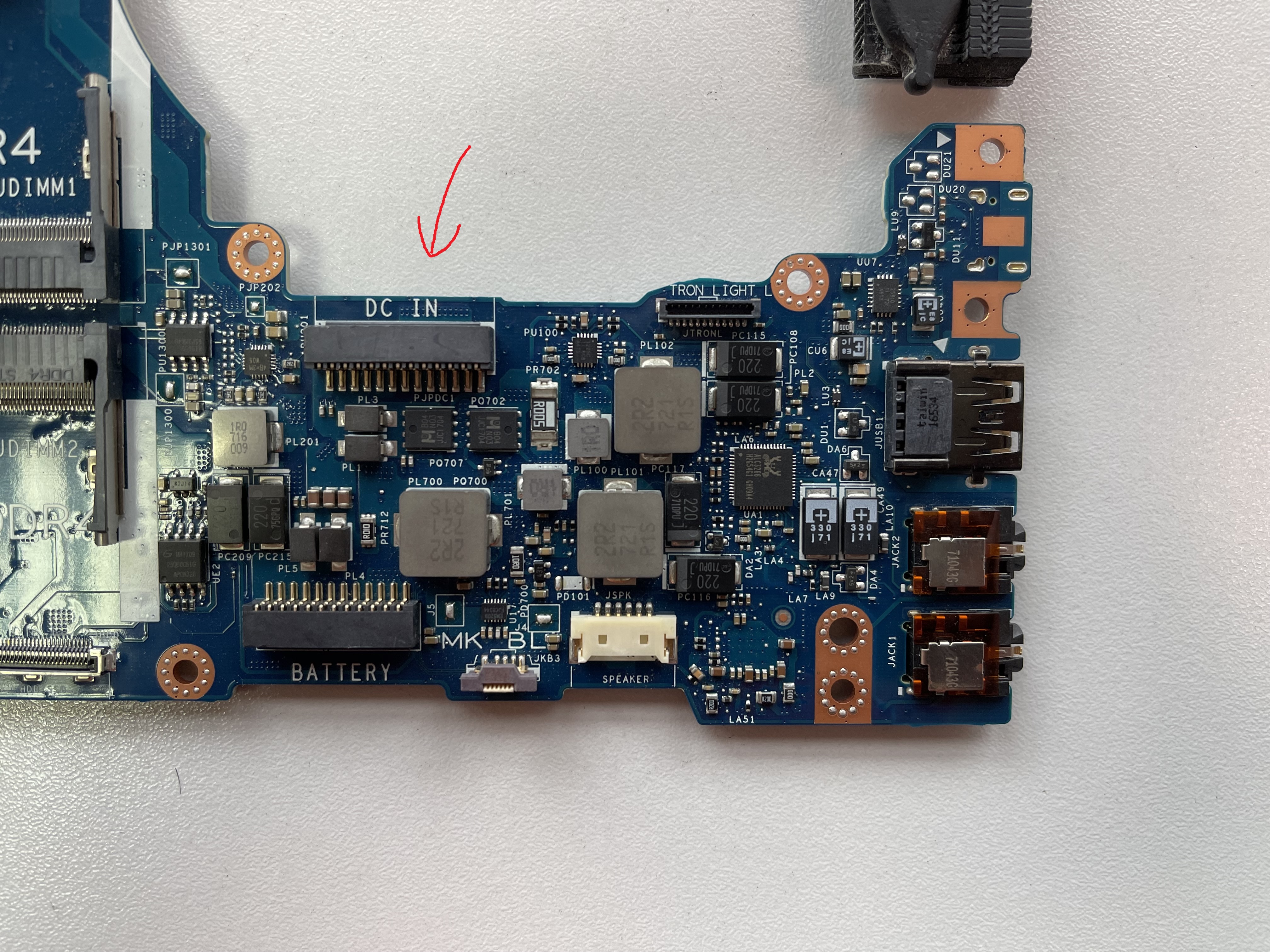

es geht um ein Alienware Notebook welches nach anstecken des originalen
Netzteils keinerlei Leben von sich gibt. Bildschirm, Lautsprecher,
Festplatte usw. komplett ohne Lebenszeichen.
Stecke ich das Netzteil in die Steckdose kann ich eine Spannung von
19,5V DC daran messen. Stecke ich nun die andere Seite in das Notebook
höre ich ein "bratscheln", es stinkt dann am Stecker leicht verbrannt.
Danach ziehe ich den Stecker wieder ab und kann die Spannung von 19,5V
erst wieder messen wenn ich es kurz vom Netz trenne.
Schlussfolgerung: Auf dem Mainboard ist ein Kurzschluss/Überstrom und
eine Schutzvorrichtung im Netzteil schaltet es ab.
Nun habe ich das Notebook komplett zerlegt, alle Komponenten(RAM, WLAN,
Festplatten, Batterie) getrennt und ein erneuter Anschluss des Netzteils
zeigt den gleichen Fehler. Also scheint dieser wirklich auf dem
Mainboard selbst zu liegen. Eine ausgiebige optische Begutachtung konnte
keine fehlerhaften Bauteile ausmachen.
Auf dem Mainboard stand eine Bezeichnung mit derer Hilfe ich tatsächlich
den kompletten Schaltplan(.PDF) davon gefunden habe: (Link aus dem
Internet und nicht von mir!):
https://drive.google.com/file/d/1320Gw1baJf73nnaEFizo2VwJpecifP20/view
Durch Nachverfolgung diverser Bauteile und Anschlüsse konnte ich auch
verifizieren das es wirklich der passende Schaltplan ist.
Steckdose -> DC Netzteil -> Anschluss hinten am Notebook -> Leitung mit
Stecker am Mainboard zu "DC In".
"DC In" konnte ich im Schaltplan auf Seite 61 oben Links finden. Dort
liegt für mich der Einstiegspunkt in die Schaltung. Da hört es dann aber
aufgrund der für mich schier unendlichen Komplexität dieser auch schon
auf.
Wo würdet Ihr nun den Fehler vermuten, bzw. beginnen zu messen? Mich
begrüßen unendlich viele sehr kleiner Bauteile.
Spannungen an diversen Stellen überprüfen geht nicht da, wie erwähnt,
das Netzteil sofort abschaltet.

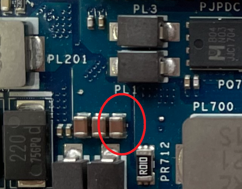

Thomas W. schrieb:
> Auch die Kondensatoren, besonders die MLCC (Keramik) können einen
> Kurzschluß haben.
genauso ist das. Das ist die bei weitem wahrscheinlichste Ursache
insbesondere bei Dell.
Zur Fehlersuche:
- Labor Nt auf 2..3 V Strombegrenzung auf 2A..3A und an VIN einspeisen.
- schauen was heiss wird. Wenn es die MosFets am Eingang sind testweise
hinter den Mosfets einspeisen. Wenn kein Strom fliest langsam die
Spannung erhöhen.
Das ist übrigens keine Pfuschermethode sondern die übliche
Vorgehensweise wenn man Kurzschlüsse auf komplexen Boards sucht. Wichtig
ist jedoch dass man mit kleinen Spannungen arbeitet damit man nichts
kaputt macht, und die Leistung muss auf ein paar Watt begrenzt sein.
Ich hab mal ein Bild angehängt mit einem ev Verursacher. Der C
unterscheidet sich in der Farbe von den Nachbarn.

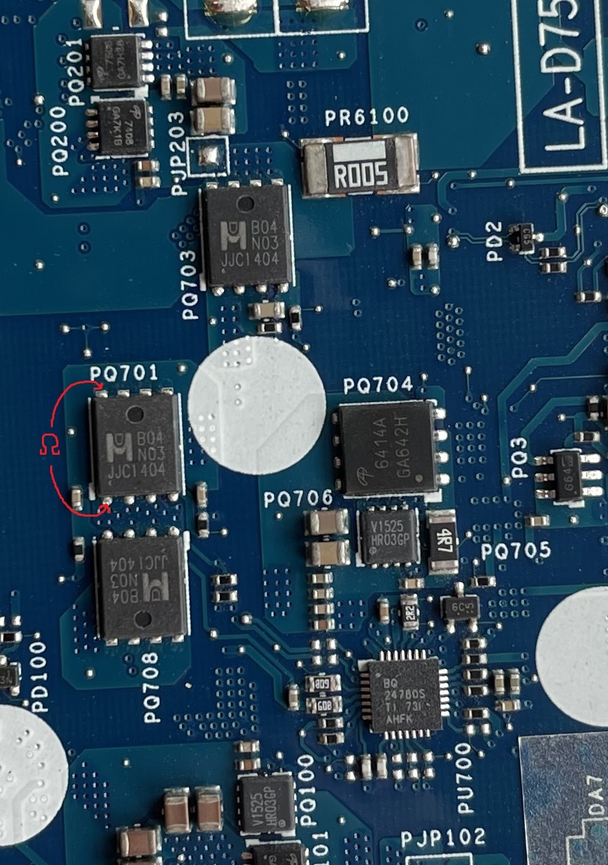

Hey Leute danke für die Rückmeldungen. @Gugscht mit den Lötbrücken werde
ich ggf. noch machen.
ABER KANN ES SEIN DAS ICH DEN FEHLER GEFUNDEN HABE?
Ich hab einfach mal zufällig bisschen herum gemessen. Auf dem Board
finden sich in nähe von VIN einige N-Channel FETs(Siehe Anhang).
Ich habe glaube ich von diesen das richtige Datenblatt gefunden:
https://www.alldatasheet.com/datasheet-pdf/pdf/1137845/EXCELLIANCE/EMB04N03HR.html
Da sieht man auf Seite 1 die Pinbelegung.
Wenn ich das Datenblatt des ICs richtig verstehe und wie oben
eingezeichnet messe, messe ich ja den Widerstand zwischen Drain und
Source?
Messergebnis: 0,1 Ohm = Kurzschluss.
Im Schaltplan des Mainboards finde ich PQ701 auf Seite 62(oben Links):
IST DAS DER FEHLER :O?
nein so einfach ist es nicht. Es kann zwar sein dass deine Messung
stimmt dann würdest du aber am 2. Mosfet(PQ707)  genau das gleiche
messen, die sind parallel. Diese Mosfets zusammen mit den 2 anderen
Mosfets sind u.A. auch dafür da dass nichts ins Netzteil zurückgespeist
werden kann wenn der Laptop auf Akku läuft und der Netzstecker nicht
eingesteckt ist.
Zusätzlich ist es ja so dass du einen Schluss gegen GND hast.
Wenn einer der beiden Fets kaputt wäre würde der Laptop bei abgestecktem
immer noch funktionieren.
Nimm einen Durchgangsprüfer und miss an den großen MLCs. Da wirst du
vermutlich an vielen Stellen 0 Ohm messen.
checke den Widerstand von PR702 gegen GND da wirst du vermutlich 0 Ohm
haben also einen Schluss gegen GND.
> messen
Der PQ707 war auf der anderen Seite versteckt. Hab dort wie du schon
sagtest auch <0.1 Ohm zwischen Drain und Source.
Danke für den Hinweis welchen Zweck diese Schaltung hat :)
Du meinst damit die braunen Kondensatoren(MLCCs), richtig? Hab noch
nicht alle durch aber bisher hatte noch keiner 0 Ohm. Wenn ich dort 0
Ohm messen würde wäre dieser aber höchstwahrscheinlich defekt ja?
Ja zwischen GND von "DC In" und diesem Widerstand sind ~1 Ohm also ja,
Kurzschluss.
Also kann ich aktuell ohne weitere Schritte noch nichts über den fehler
sagen was?
#6805180
PR702 dient dazu die Stromaufnahme im Netzbetrieb zu messen. Auf welcher
Seite der Schluss ist bekommst du raus wenn du den Widerstand auslötest.
Bitte nur machen wenn du ordentliches Werkzeug hast. Ansonsten kannst du
dort auch gefahrlos 1..3V bei 2A einspeisen und schauen was denn genau
warm wird.
Edit:
das kann ich nicht glauben z.b solltest du ab PC727 denn Schluss
nachweisen können.
#6806541
Ja, also dann sind sie durch. Aber die selbst sind nicht die Ursache
dafür, daß gar nix mehr geht. Denn das ist ja nur das Eintrittstor für
Vin.
