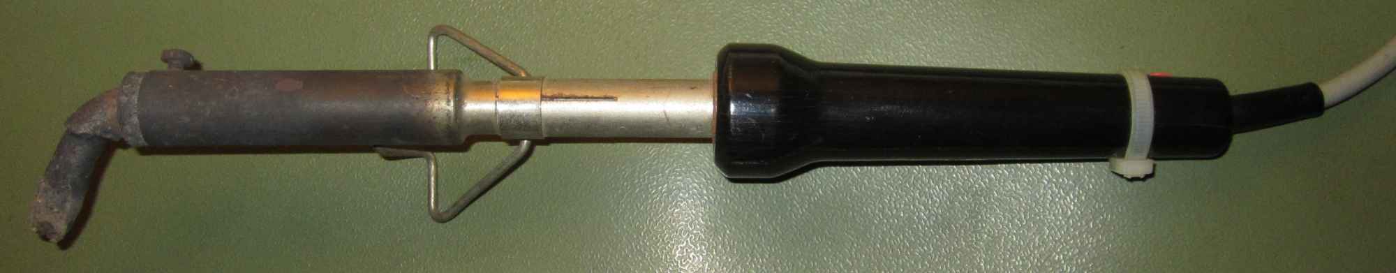

Jesker schrieb: > Kann ich daraus berechnen, wie hoch die > Oberflächentemperatur wird, wenn ich beispielsweise 100Watt einbringen? Das hängt von der Beschichtung (Emissionsgrad, Grenzflächenströmung) und der Anströmung ab. einfach Messen, häng da nen Lötkolben rein und warte mal ne gewisse Zeit bis sich die Temperatur angeglichen hat. Die Leitung des Lötkolbens dürfe ja bekannt sein und die Temperatur kannst du messen. Warum willst du das Ding beheizen, damit da nichts beschlägt? Ich würde da eher irgendeine Klebeheizmatte wie z.B. bei KFZ-Spiegeln nur größer verwenden da diese isoliert sind und mit 12V zu betreiben sind. Durch die größflächige Heizung brauchst du auch die Temperatur der Heizmatten nicht so hoch einzustellen.

Jesker schrieb: > Kann ich daraus berechnen, wie hoch die > Oberflächentemperatur wird Du kannst berechnen, welche Temperatur im Schrank herrscht, aber welche Oberflächentemperatur ein eingebautes Teil annimmt ist ein zweites unabhängiges Problem, und viel schlechter berechenbar. Versuch macht kluch. Georg Thomas O. schrieb: > Die Leitung des Lötkolbens dürfe ja bekannt sein und die Temperatur > kannst du messen. Ich habe leider keinen eigenen Ansatz, aber das dürfte auch nicht funktionieren weil ein Lötkolben im Ruhezustand keine 100W abgibt.
#6812080
Armin X. schrieb: > aber das dürfte auch nicht > funktionieren weil ein Lötkolben im Ruhezustand keine 100W abgibt. Stimmt, meiner hat 120 Watt, an 230V sogar 130W. Wenn es darum geht, eine thermische Quelle in den Kasten zu packen und zu messen, hätte ich noch ein paar Glühlampen im Regal. Sebastian schrieb: > Und näherungsweise gilt: der Kasten ist kugelförmig und die Wärme wird > in der Mitte eingebracht Warum gibt es im Normalleben keine Kugelkästen? Ich kann mir die Nachteile schon vorstellen...
