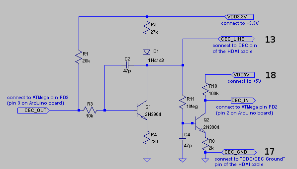

OP #6805525
Ist es denn besonders aufwendig dieses Protokoll zu lesen/schreiben?
Könnte man sich da ggf. einen Adapter bauen der erkennt wenn sich der
Mediareceiver abschaltet und dann dem TV noch das fehlende OFF sendet?
Mit nem kleinen Arduino Nano z.b.? Google gibt hier rasch einigen
output: https://github.com/floe/CEC
Weiss nur gerade noch nicht worauf ich mich da einlassen würde.. laut
Spec klingt jetzt ein 1-wire Bus mit 500 Baud (!) nicht besonders
anspruchsvoll.

#6805927
Nö.
Hier kannst du dir alle möglichen CEC-Kommandos zusammenklicken:
https://www.cec-o-matic.com/index.php
CEC läuft über eine eigene Ader im HDMI-Kabel (Pin 13), d.H. die kannst
du auftrennen und eigene Logik zwischenschalten.
Das Protokoll selber ist sehr gemächlich (vmlt. an IR-Fernbedienungen
angelehnt?) mit ~2.4 ms pro Bit.
OP #6816477
Ich habe mir nun mal einen kleinen Versuchsaufbau mit einem Arduino und
dem Interface aus der Library https://github.com/floe/CEC gemacht und
die CEC-Leitung vom HDMI-Kabel welches TV und MR verbindet parallel
angezapft. Ich will ja erstmal nur mithören.
Dann habe ich die Beispieldatei
https://github.com/floe/CEC/blob/master/examples/CEC/CEC.ino auf den
Arduino geflashed und das ganze mal in Betrieb genommen und geschaut was
es so hergibt.
Nach dem verbinden des Arduino mit dem "Seriellen Monitor" der

Nach dem aktivieren des MR aktiviert sich auch kurz drauf der TV. Man
kann es ganz gut nachvollziehen. Auf ID-0 vermute ich den Fernseher, auf
ID-3 den MR und ID-15 (0x0F) ist wohl ein Broadcast. Das CEC-Arduino
Interface selbst hat sich wohl als ID-4 registriert.

OP #6816661
Nach einigen Experimenten habe ich nun herausgefunden das das Interface
grundsätzlich funktioniert. Ich weiss zwar immer noch nicht ob es
zulässig ist das sich an einem HDMI-Anschluß mehrere Geräte registieren
(durch das parallel schalten ist ja neben dem Tuner ID3 auch noch mein
Interface mit ID4 vertreten), aber das spielt evtl. auch keine Rolle.
Beim ausschalten der MR sendet dieser ein "Source Inactive" um
anzuzeigen das er in den Standby geht und kein Signal mehr sendet. Diese
Nachricht interessiert den TV nicht.
Jedenfalls kann ich mittels geeigneter Befehle den TV einschalten und
auch den MR. Den MR kann ich sogar ausschalten, der reagiert sowohl auf
die Broadcast als auch auf seine ID. Der TV reagiert auf den Broadcast
nicht. Schicke ich nun "Standby" direkt zum TV, erhalte ich eine
negative Rückmeldung:
Packet received at 9996: 00 -> 04: 04:00:36:04
Die Meldung bedeutet laut CEC-O-Matic "Feature Abort: Standby refused"
Das wars dann wohl... der LG unterstütz das nicht. In den Anleitungen zu
SIMPLINK ist auch immer wieder zu lesen das LG davon ausgeht es
andersrum zu machen, also mit ausschalten des TV werden auch alle
angeschlossenen Geräte ausgeschaltet. Das funktioniert ja auch.
