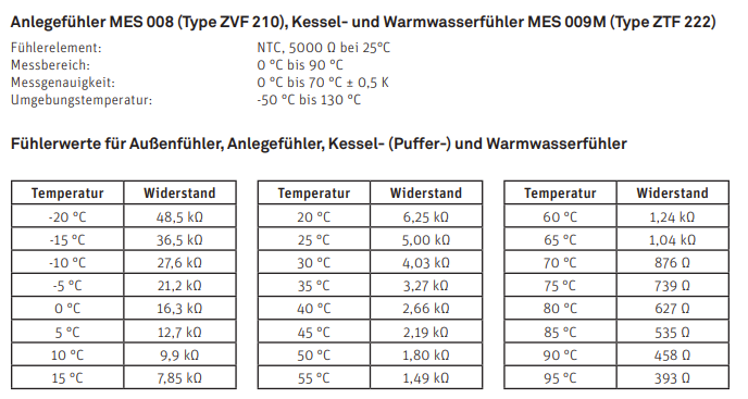

ich muss einen Temperatursensor "manipulieren".
Dieser ist an einem Pufferspeicher montiert.
(sind 2 Pufferspeicher mit Umschichtung vorhanden, Fühler ist am 2.
Speicher montiert)
Leider springt die Rückumschichtung vom 2. in den 1. Puffer erst ab
einer Differenz von 10 Kelvin an, was in meinem Fall zu viel ist. Ich
würde das gern auf 2-3 Kelvin senken wollen.
Laut Heizungshersteller (Windhager) sind diese 10 Kelvin fest hinterlegt
und in der Heizungssteuerung nicht änderbar. Man hat mir allerdings eine
Tabelle mit "Temperatur-zu-Widerstand" für den verbauten Fühler bereit
gestellt.
Damit soll ich der Heizung eine höhere Temperatur des 2. Puffers
vorgaukeln.
So weit so gut. Leider bin ich messtechnisch ziemlich blind.
Daher meine Frage an die Auskenner:
Was muss ich verwenden, um die gemessene Temperatur um 6-7 K zu erhöhen?
Cool wäre eventuell ein Drehregler, damit man das noch feinjustieren
kann.
Welche Werte müsste das Teil haben? Nen (Bestell)Link dazu wäre so
richtig Zucker ;-)
In der Heizungssteuerung habe ich die Möglichkeit, die "gemessene"
Temperatur zu sehen, am Puffer selbst ist auch noch ein Thermometer.
Damit sollte man da noch was nachregeln können...
Danke und Gruss!

Du hast das Problem das das Verhältnis Temperatur zu Widerstand nicht
linear ist. Der Sprung von 25° auf 30° ist etwa 1k, von 35° auf 40° sind
es nur 600 Ohm. Du kannst das also nur in deinem gewünschten
Temperaturberreich machen.
Mit einem Spindelpoti mit etwa 20 bis 50k kannst du den Bereich
anpassen.
Beim Händler deiner Wahl nach Mehrgangpotentiometer suchen.
Wenn du es klein haben willst dann Spindeltrimmer.

Können wir ja mal vorwegnehmen, der Widerstand/das Poti müsste parallel
zum Sensor geschaltet werden. Schlaue Köpfchen oder Besitzer von
Taschenrechnern können sogar einen Festwiderstand verbauen, wenn der
grundlegende Temperaturbereich bekannt ist. Dann brauchts nämlich nur
die o.a. Tabelle, die aus Gründen der Nachdrücklichkeit sogar 2 mal
vorhanden ist :-P

Meine Antwort: Es geht so nicht!
Grund: Egal ob Serien- oder Parallelschaltung, die
Temperaturabhängigkeit wird geringer, wenn der zusätzliche Widerstand
keine Temperaturabhängigkeit hat.
Beispiel seriell: Serienschaltung mit 1x R=5kΩ hat bei 25°C einen
Widerstand von 10kΩ, die Auswerteelektronik glaubt, es wären 10°C. Bei
tatsächlich +30°C sind es 9.03kΩ, und obwohl 5K mehr, glaubt die
Elektronik, es wären nur 12°C, also nur 2K mehr, also grade der
umgekehrte Effekt.
Beispiel parallel: Parallelschaltung mit 3x R=5kΩ hat bei 25°C einen
Widerstand von 1.25kΩ, die Auswerteelektronik glaubt, es wären 60°C. Bei
tatsächlich 30°C wären es 1.18kΩ, die Auswerteelektronik glaubt, es
wären 61°C, also nur +1K statt +5K.
Beispiel Serienschaltung zweier gleicher Sensoren: Haben bei 25°C einen
Widerstand von zusammen 10kΩ, das entspricht 10°C, bei 30°C 8.03kΩ, das
entspricht knapp 15°C, beidemale +5K - es ändert also praktisch gar
nichts (liegt an der in etwa exponentiellen Kurvenform).
Es geht nur mit einem Sensor mit stärkerer Temperaturabhängigkeit!
