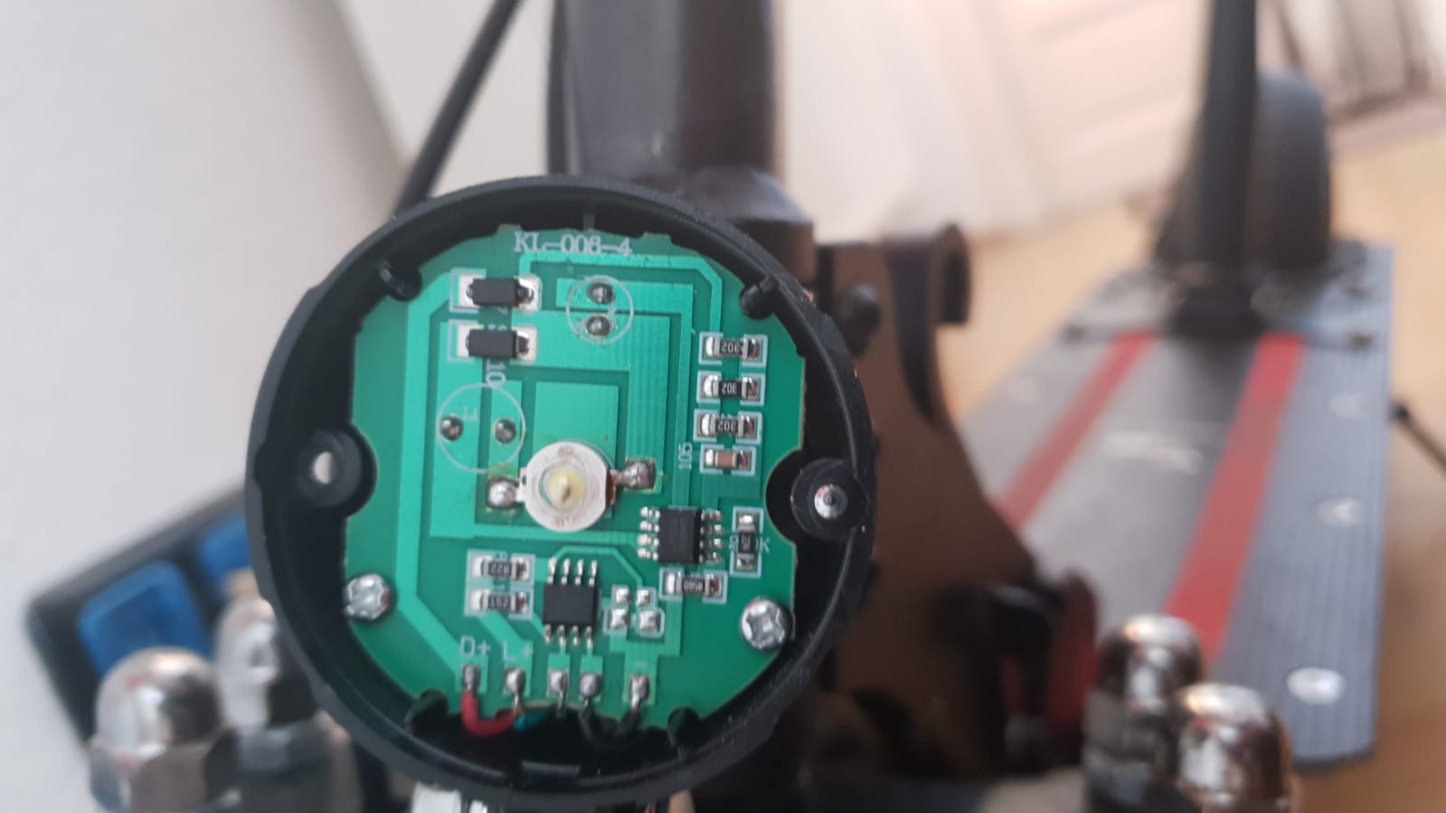

Das ist ganz einfach - so ein Bauteil heißt LED Treiber und ist
(möglicherweise) der kleine schwarze Kasten mit den 8 Anschlüssen rechts
unter der LED.
Der liefert vermutlich maximale Versorgungspannung weil kein Strom durch
die LED fließt und keine Begrenzung der Spannung bei diesem Defekt hat.
In dem Fall müsstest du 'einfach' nur die LED wechseln und schon ist
wieder alles ok. wobei das 'einfach' das Thermalpad unter der LED
beinhaltet... und das ganze bitte ohne die neue LED zu Tode zu grillen -
und das nur wenn du Glück hast und die Ursache wirklich die LED ist (und
nicht der Treiber)...
Was auch helfen könnte wären vernünftige Fotos auf denen man die
Bezeichnung der Bauelemente erkennen kann sowie ein Foto von der
Unterseite um die beiden THT Teile zu identifizieren.
Gast #6805480
Da ist ein Strombegrenzer auf der Platine. Die LED bekommt einen
konstanten Strom. wenn die durch ist, steigt die Spannung hoch. Baust du
eine neue ein, fällt die wieder auf ungefähr 3V oder was die LED
braucht.
Ich würde es mit einer 3W LED versuchen. Zuerst kontrollieren, ob der
Stromregler noch funktioniert: Glühbirne z.B. 10W statt LED und Spannung
messen.

Das würde ich für sehr unwahrscheinlich halten... die Bauform ist eine
klassische Variante für 1-3W LED mit jeweils einem 1*1mm Chip. Original
kann man z.B. hier finden:
https://www.cv.nrao.edu/~thunter/datasheets/DS46.PDF
Gibt aber auch ein paar andere Hersteller die ein vergleichbares Gehäuse
anbieten. Platz für mehrere Chips ist da aber nicht - es kann eher sein
dass ein etwas größerer Chip verwendet wurde, wobei das für das bisschen
Scheinwerfer vermutlich völlig übertrieben wäre

Du brauchst keine '52V' LED. Du hast eine Elektronik für eine 3W LED.
Deren Spannung bei kaputter LED ist irrelevant, bei heiler LED stellt
sich die Spannung ein, die die LED bei dem durch die Elektronik
definierten Strom braucht.
https://avonec.de/3w-high-power-led/3w-high-power-led-10000k-20000k-kaltweiss-46.html
Interessanter ist die Frage nach dem Abstrahlwinkel und der
Farbwiedergabe Ra der LED, die kann man nun bei defekter LED nicht mehr
sehen. Du wirst also vielleicht mehrere verschiedene kaufen müssen und
ausprobieren. Löte sie richtig gepolt ein  und ruiniere nicht die
empfindlichen Lötflächen.
Da die jetzige LED kaputt ging: ein exakt gleicher Ersatz geht
vielleicht wieder kaputt. Man könnte den Strom durch Umbau der
Elektronik um 10% reduzieren, oder die LED durch auflöten von Kühlfahnen
besser kühlen.

> Man könnte den Strom durch Umbau der Elektronik um 10% reduzieren
Eine Änderung des Stromes um läppische 10% ist ein Witz. Das macht den
Kohl wahrlich nicht fett. Vielleicht war die LED einfach ein
Sensibelchen.
Eine Reduzierung der Leistung um 3dB wäre wohl eher geeignet, um die LED
wirkungsvoll von grenzwertigen Betriebsbedingungen weg zu bringen - und
sehen tut man das kaum, falls nicht eine Vergleichslichtquelle direkt
daneben steht.
