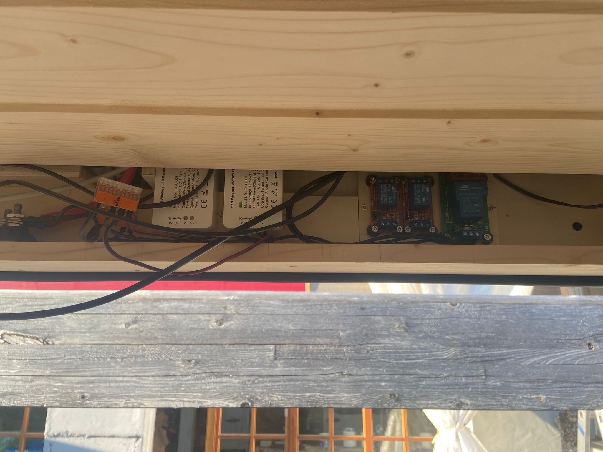

Hallo alle zusammen,
ich habe wie im Bild zu erkennen ist, einen Zigbee Controller verwendet
um ein Flutlicht (25A) per App zu steuern. Da die Zigbee Controller
leider nur 16A liefern, habe ich ein Relais (YYG-2 30A 12V) dahinter
geschaltet.
Funktion:
Per App wird der Zigbee Controller (GLEDOPTO ZigBee Controller)
angeschalten.
Zigbee Controller sendet das "Power ON" Steuersignal an das Relais.
Relais schaltet durch.
Flutlicht geht an.
Soweit so gut, im groben funktioniert auch alles und das Licht geht an.
Leider sendet der Zigbee Controller wohl auch bei maximaler Helligkeit
ein PWM Signal aus, das mein Relais zum fiepen bringt.
Nun die Frage an euch:
Muss ich das Steuersignal des Zigbee Controllers glätten damit das
fiepen des Relais aufhört?
Welche PWM Frequenz nehme ich da an? Normaler weise ist doch bei einer
maximalen Helligkeit die PWM mit einem DC Signal gleich zusetzten, oder?
Ansonsten müsste ich mittels der Formel:
G = 2  PI  f  R  C
mein R C Glied bestimmen, oder?
Bei einem zu großen C würde es zu einer Ausschaltverzögerung kommen nach
der Formel:
tau = R*C
, oder?
Oder liege ich vollständig falsch und das Fiepen kommt von woanders?
Vielen Dank für eure Hilfe und Expertise :)

Dan filtere das weg (so es denn tatsächlich vorhanden sein sollte, was
mir doch etwas unwahrscheinlich erscheint).
Wieso irgendwas annehmen? Entweder es ist dokumentiert oder es kann
zumindest gemessen werden...
Nö. Es gibt sehr viele PWM-Implementierungen, bei denen das nicht der
Fall ist.
Wäre gut denkbar. Z.B.: Es kommt von der Versorgung aus einem SNT...

Die Versorgung läuft über eine Lithium Ionen Batterie. Was wäre ein SNT?
Gast #6805495
Wirklich direkt oder über irgendeinen Schaltwandler?
> Was wäre ein SNT?
_S_chalt _N_etz _T_eil. Gilt aber für irgendwelche Schaltwandler in
einer Versorgung aus Primärzellen oder Akkus ganz genauso.
> Messen mit einem
> Oszi? Habe leider keins zur Hand.
Wenn's hörbar ist, braucht man sicher nicht unbedingt ein Oszi. Ein
billiges Multimeter mit Frequenzmessung reicht. Wenn das auch nicht zur
Hand ist: kauf' einfach eins, kann man immer mal gebrauchen.

Du musst herausfinden, ob er das tut,oder was sonst der Grund für das
Pfeifen ist. Denn sonst frickelst du einfach nur irgendwas zusammen und
kennst die Ursache nicht.
Das ist wie wenn du nach Gehör mit dem Auto fährst: wenn anfängt zu
klappern oder fiepen, dann lenkst du auf die andere Seite. Was meinst
du, wie das Auto nach kurzer Zeit aussieht?
Fabian Z. schrieb:
> Messen mit einem Oszi? Habe leider keins zur Hand. Wie kann ich es
> dennoch herausfinden?
Beschaff dir eines. Du brauchst es sowieso laufend, wenn du dich
ernsthaft mit Elektronik beschäftigen möchtest. Und die Dinger waren
noch nie so billig wie heute.
