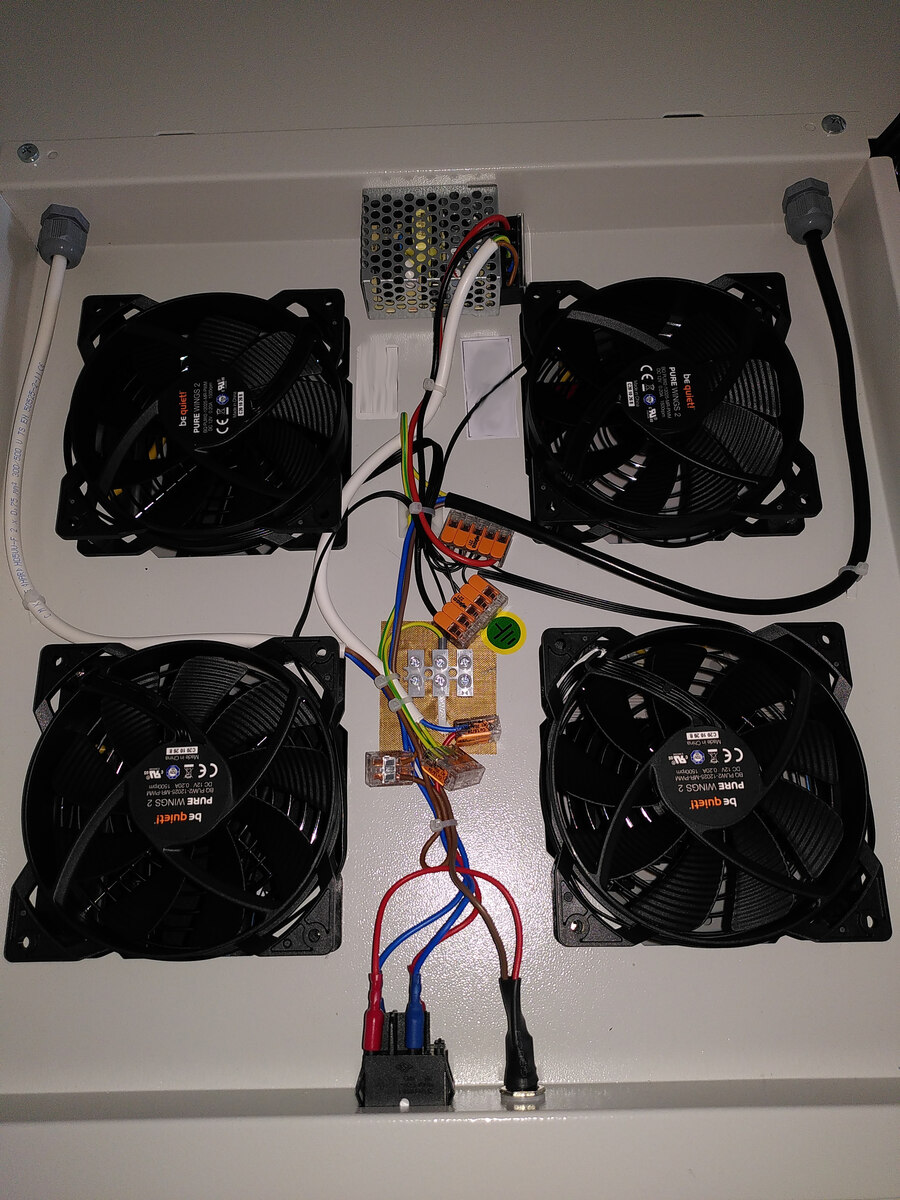

Ich habe ein Bild angehängt, man sieht eine Sicherung neben einem
Kippschalter und einen Temperaturfühler mit Relais - leider nichts mit
Drossel...

von Rüdiger (Gast)
vielen Dank für Eure sehr hilfreichen Antworten!
Ich tendiere jetzt dazu, folgendes zu besorgen:
Lüftersteuerung: https://www.ebay.de/itm/294043026311
Netzteil:
https://www.conrad.de/de/p/mean-well-rs-15-12-ac-dc-netzteilbaustein-geschlossen-1-3-a-15-w-12-v-dc-1297277.html
Lüfter: 4x
https://www.conrad.de/de/p/bequiet-pure-wings-2-pc-gehaeuse-luefter-schwarz-b-x-h-x-t-120-x-120-x-25-mm-756546.html
Einen Doppelstecker für PWM-Lüfter habe ich sicherlich noch im Keller.
Was meint Ihr dazu?
Viele Grüße,
Rüdiger

von Harald (Gast)
Rüdiger schrieb:
> Lüfter: 4x
Das ist doch kein 4pin PWM Lüfter, geht mit der Steuerung nicht. Wenn Du
Inbetriebnahme-Probleme vermeiden willst, nimm unbedingt 4pin Lüfter.
Gleich werden dazu erboste Gegenkommentare kommen, aber setze nicht auf
2/3pin Lüfter, Du wirst es (zumindest auf Dauer) bereuen.

So, zwar doch ohne Temperatursensor, aber läuft jetzt einwandfrei. Ist
hörbar, aber noch angenehm.
Danke nochmal speziell für diesen Tipp:
Soeren K. schrieb:
> Günstiger und besser wird es wohl, wenn du Lüfter aus dem PC Bereich
> verwendest
Meiner Meinung nach ist das Modul jetzt so, wie es schon immer hätte
sein sollen :)
Auch an alle anderen vielen Dank für die interessanten und hilfreichen
Antworten.
