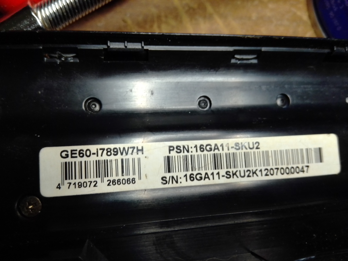

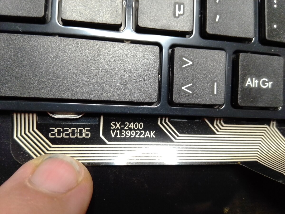

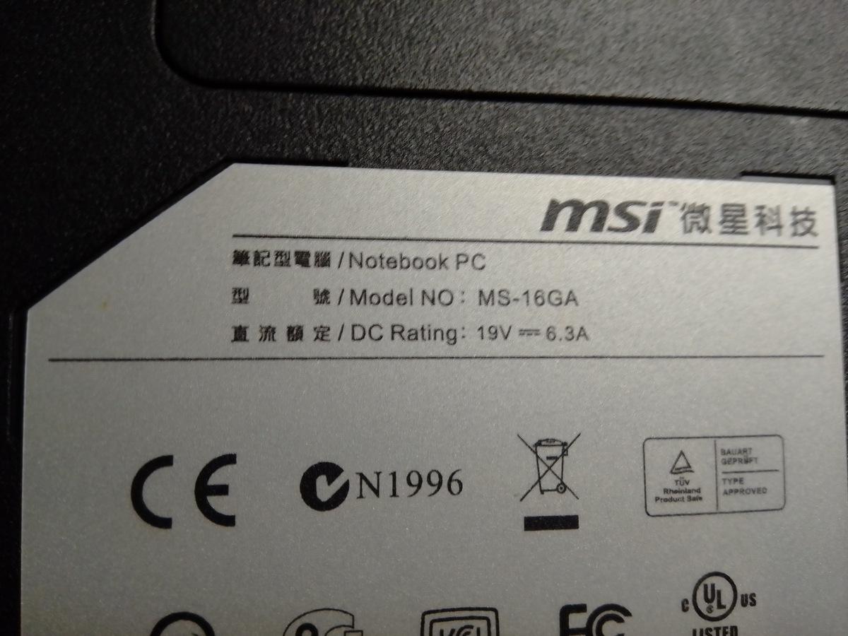

Habe meinen Laptop zerlegt und die Verschraubung der  Scharniere
repariert .
Alles funktioniert super außer ...
die Tastatur funktioniert korrekt angeschlossen nicht mehr richtig , hab
sogar eine passende nagelneue gekauft
Und getestet
Und zwar sendet sie an manchen Tasten falsche Zeichen,
Aber die meisten Tasten senden garnichts.
Wo liegt der Fehler ?
Was kann ich dagegen machen
Vielen Dank für eure zeit

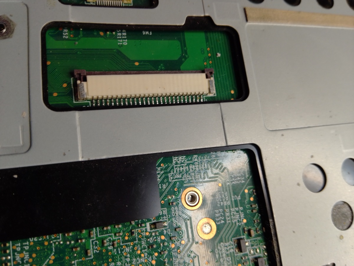

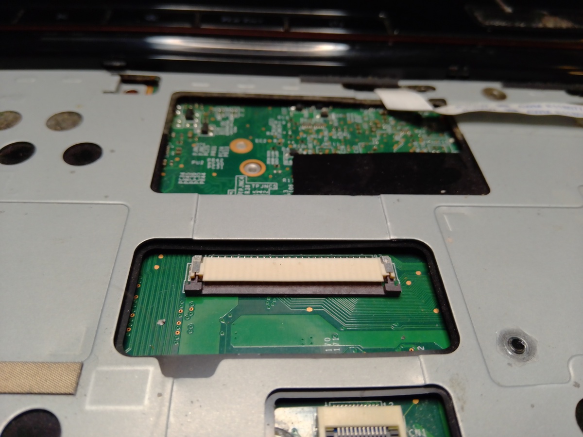

Generell tippe ich darauf daß Du das Flachbandkabel (?) der Tastatur
nicht richtig angeschlossen hast, oder gar der FPC connector jetzt
defekt ist.

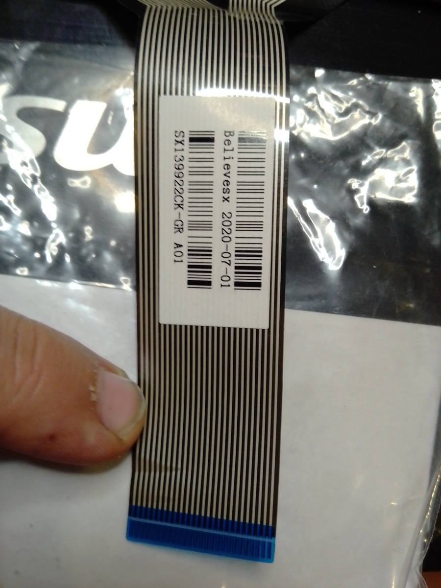

OK hat sich erledigt funktioniert wie durch hexerei jetzt
Der Laptop ist Ein paar Monate offen herumgelegen
Beim letzten Mal rumprobieren und  100 Mal ein und ausstecken gab es
aber oben genannte Symptome.

Gibt ne einfach logische Erklärung für alles.
Der TO hat beim ersten mal das Kabel SCHIEF rein gesteckt. Deshalb
funktionierten einige Tasten, deren Matrix zufällig Kontakt hatten.
Für die Fotos hat er sie aus gebaut wieder. Und beim erneuten
Zusammenbau diesmal gerade eingebaut. ;)
