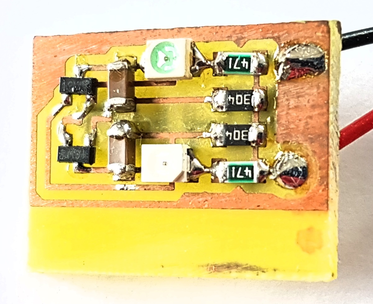

...oder eine blaue blinkende LED. Die Schaltung passt in ein
Feuerwehrauto H0 🚒. Für amerikanische Polizeiwagen dürfen beide LEDs
sichtbar sein (blau und rot) 🚔. In die Eisenbahnplatte muss nur noch ein
Loch für das Betriebsspannungskabel gebohrt werden.

Hallo Michael. Danke dein Beispiel ist gut!

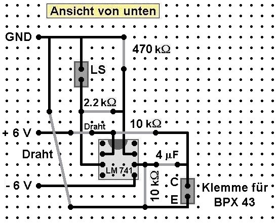

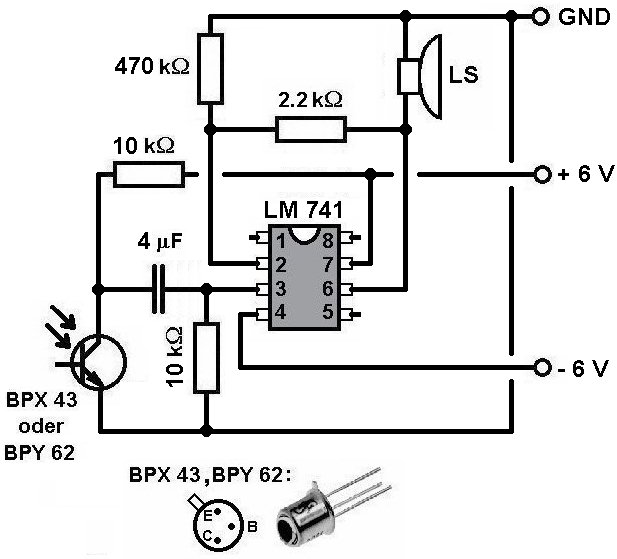

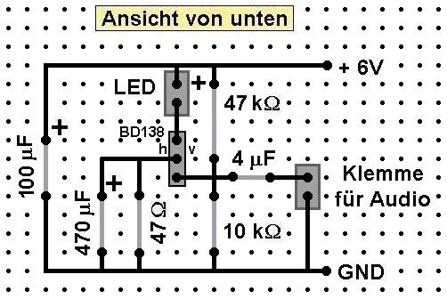

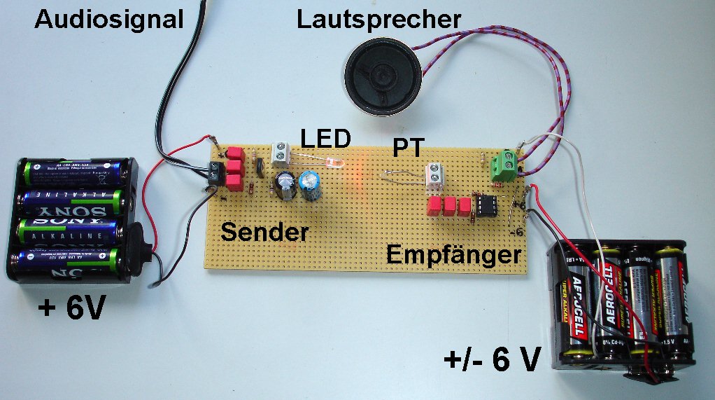

Wie wäre es mit einer Übertragung eines Audiosignals mittels Licht? Habe
etliche interessantere Schaltungen inkl. Lötvorlage für meine Schüler
einmal ausgearbeitet.
Für eine größere Reichweite einfach die LED durch einen 1mW-Laser
ersetzen...

Wie soll denn ein Laser mit einem Audiosignal moduliert werden? Oder
meinst du eine Laserdiode? Ist die Divergenz einer Laserdiode nicht zu
hoch?

Das war auch mein Gedanke: eine LED kann im analogen Betrieb nicht durch
einen Laser ersetzt  werden, auch nicht durch eine Laserdiode.
Die Divergenz ist nicht das Problem, siehe Laserpointer. Dadurch würde
sich ja auch höchstens die Reichweite verringern.
Trotzdem, schönes Anfängerprojekt so eine Audioübertragung per Licht.
Der Transistor muß kein BD sein, ein BC547 o.ä. reicht auch.

Eine Frage noch, mit welchem Tool hast du die Steckbrettschaltung
visualisiert?
von Christoph E. (Gast)
>Eine Frage noch, mit welchem Tool hast du die Steckbrettschaltung visualisiert?
Das habe ich alles selbst gezeichnet, ganz ohne Tool ;-)

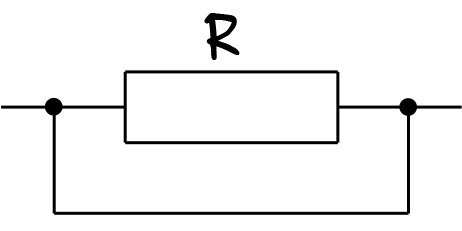

Der Schaltplan im Anhang ist jetzt nicht ganz ernst gemeint.
