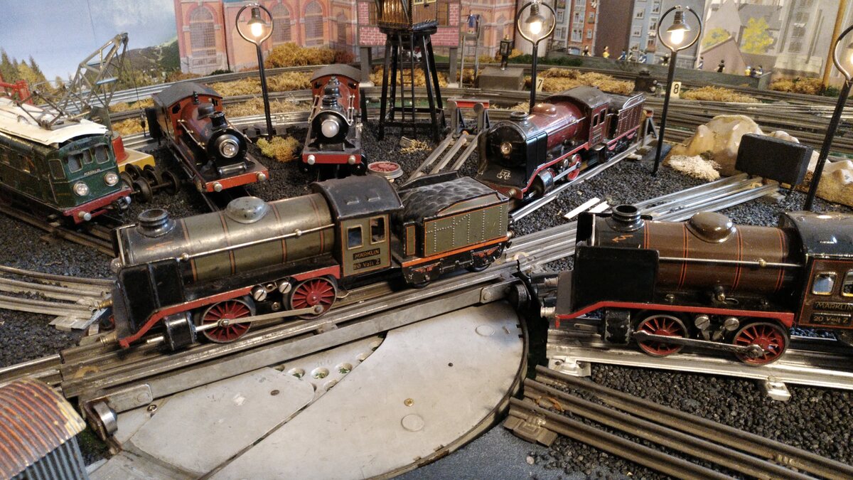

ich experimentiere gerade mit einem Blocksystem für die Modellbahn.
Spur 0, Fahrspannung bis zu 24V AC.
Stand bisher:
Kreis in 3 Blöcke eingeteilt. Am Ende jedes Blocks ein Signal, 50 cm
dahinter ein Reedkontakt. Signal und Fahrspannung werden durch bistabile
Relais geschaltet. Jeder letzte Wagen trägt unterwärts einen Magneten.
Hat der letzte Wagen das Signal passiert und den Block verlassen, löst
er den Reedkontakt aus und schaltet das gerade passierte Signal auf rot
und die Fahrspannung im Halteabschnitt ab. Gleichzeitig schaltet er für
den am zurückliegenden roten Signal wartenden Folgezug das Signal auf
grün und die Fahrspannung im dazugehörigen Halteabschnitt ein.
Soweit ist alles Standard.
Jetzt kommt das Problem.
Die Fahrzeuge haben arg unterschiedliche Motoren und Getriebe.
Daher soll jeder der beiden Züge eine eigene Fahrspannung bekommen.
Diese muss das Blocksystem nun auf den Block schalten, den der Zug
gerade befährt.
Die erste Idee war, per Eltako einfach immer zwischen den beiden
möglichen Spannungen zu wechseln, wenn das entsprechende Signal auf grün
gestellt wird. (Es sind ja nur 2 Züge dort unterwegs), allerdings löst
er nicht immer passend aus.
Habt Ihr bessere Ideen?

Aus Euren Beiträgen sehe ich, dass einige Fragen offen sind:
Die Strecke, die einmal mit dem Blocksystem betrieben werden soll, ist
ein einfacher Kreis außen um die eigentliche Anlage. Entweder fährt dort
ein Zug alleine oder es fahren zwei im Blockbetrieb.
Fahrspannung:
Die alten Loks verschiedener Fabrikate reagieren sehr unterschiedlich.
Gleiche Geschwindigkeit ist nicht das Ziel. Das wäre bei einem Güterzug
und einem Schnellzug auch unrealistisch. Die Geschwindigkeiten werden so

Zur Anlage:
Hauptteil ist Dreileiter AC mit Märklin, Bub, Bing, Krauss-Fandor,
Hornby, Jep, Moskabel usw.
Auf diesen Gleisen sind auch Uhrwerksloks und spiritusbetriebene
Dampfloks unterwegs (und halten sich weder an Signale noch an stromlose
Abschnitte).
Im kleinen Innenkreis gibt es Fleischmanngleise mit Pappbettung, wo sich
alles tummelt, was mit 12V DC fährt.
Purist bin ich nur, solange es nicht gegen die Sicherheit geht.
Die uralten Originalen Trafos mit fragwürdiger Isolation stehen im
Regal, ebenso die Fahrregler mit Kohlefadenlampen als Vorwiderstand.

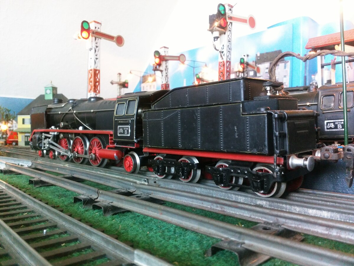

BTW: schöne HR66 auf dem Bild.
