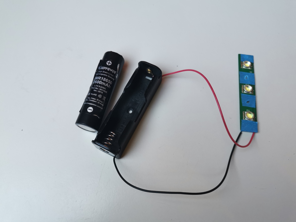

Jörg R. schrieb: > Zeige mal deinen Aufbau. Vielleicht trifft sogar dies hier zu, auch wenn > es nicht unbedingt rostig sein muss: Lass ich mir eingehen, mag evtl. an meinem Batteriehalter liegen. Obwohl dieses Problem nicht nur bei diesem Versuchsaufbau entsteht. Jörg R. schrieb: > Verlinke auch mal das DB zu den LEDs. https://cree-led.com/media/documents/XLamp7090XRE-16F.pdf Ist übrigens "Q5" - Kaltweiß Stefan ⛄ F. schrieb: > Wie gesagt: lies meine Webseite. Habe mir deinen Link durchgelesen. Das heißt aber ja auch nur, dass der Strom steigt, wenn die LED warm wird, oder die Spannung erhöht wird. Oder versteh ich da etwas falsch?! Jörg R. schrieb: > Vermutlich sind deine LEDs auch nicht einmal auf einem Kühlkörper > angebracht. Sie sind auf einer Platine aufgelötet, dort besteht auch eine Verbindung zwischen "Kühlkörper" der LED und der Platine. Und nochmal, es ist ein Versuchsaufbau, sprich die LEDs sind nicht dauerhaft an. Maximal einige Sekunden, was bisher noch keiner LED geschadet hat (wir reden hier nicht über Langzeitschäden, wie schon vorher erwähnt). Jörg R. schrieb: > Dazu müsstest Du aber offener für Grundlagen sein. Immer her damit, solange die "Hilfe" nicht mit "du Vollidiot" oder ähnlichem anfängt, bin ich ganz Ohr. Gerald B. schrieb: > Und ein derartig gefoltertes Messgerät willst du noch haben? Das ist > nach dieser Aktion auch nicht genauer, als ein 5€ Schätzeisen :D Habe den Strom übrigens mit einer Messzange gemessen ;)

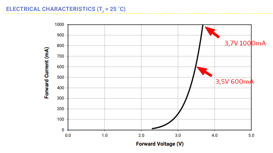

#6806468
Aus deinem Datenblatt: Bei 3,7 V fließen typisch 1000 mA Bei nur 0,2 V weniger fließen typisch nur noch 600 mA (fast die Hälfte!) Wie du siehst hängt die Stromstärke auch bei deiner LED durchaus so drastisch von der Spannung ab, wie ich es auf meiner Homepage beschrieben habe. Das ist völlig normal. By the way: Wenn dieser kleine LED Streifen wirklich 9W hat, musst du da aber noch eine gute Kühlung dran bauen. Mit dem bisschen Oberfläche kann das Ding offen an der Luft höchstens 2W abführen ohne übermäßig warm zu werden.
#6806471

Stefan ⛄ F. schrieb: > Und das kann durchaus am Akku, an den Leitungen, am Messgerät und am > Batteriehalter liegen. Stahlfedern und Eisen-Nieten sind halt keine > richtig guten Leiter. Ok jetzt verstehe ich was du mir sagen möchtest :) Habe eben mal direkt an der LED gemessen, 3,52V. An dem Akku 3,83V
#6806473
Moritz K. schrieb: > Habe eben mal direkt an der LED gemessen, 3,52V. An dem Akku 3,83V Verstehst du denn jetzt den Zusammenhang zwischen Spannung und Strom anhand des Diagrammes aus deinem Datenblatt? Bei 3,5V sind typisch 600mA zu erwarten. 3x 600mA sind 1,8A - Überraschung!

Btw, der Akkuhalter ist für 18A vollkommen ungeeignet. Die Minus-Pol-Feder mag zwar als Vorwiderstand (und Sicherung gegen Kurzschluss) ganz gut geeignet sein, sie wird aber so heiß werden, dass das Gehäuse schmilzt. Ebenso die dünnen Drähtchen. Außerdem wirst du nur einen geringen Bruchteil der Akkukapazität nutzen können: es gibt eh nicht viele 18650-Zellen, die bei 18A noch 3.7V liefern und selbst die schaffen das nur, wenn sie noch ziemlich voll sind. Schau dir mal ein paar Entladekurven bei z.B. lygte-info.dk oder von Battery-Mooch an.
