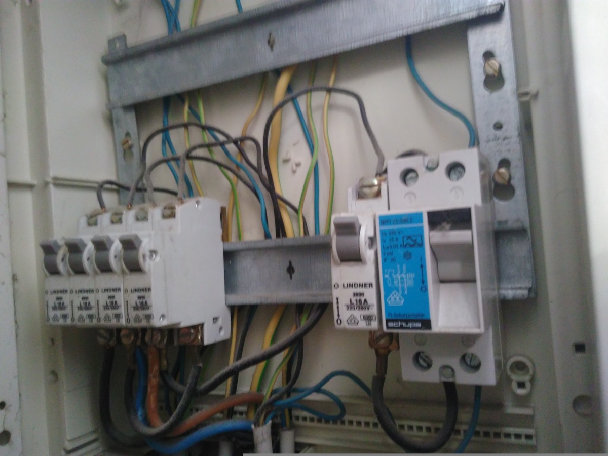

Rätselhafte Sache wie das so überhaupt gebaut werden konnte.
UV befindet sich im Dachgeschoss, Unterputz sozusagen in der Aussenwand.
Alle Kabel ebenfalls unter Putz.
In 22cm Abstand davor der Schornstein (60cm breit, ziemlich mittig vor
der Verteilung). Im Vordergrund noch der Heizungsvorlauf, im Hintergrund
der Kram für die Klimaanlage. Das ganze war dann noch mit Rigips
komplett zugebaut :-)
Die Gipswand hatte ich schon vor Jahren rausgerissen als mal eine
Sicherung geflogen war.
Die Zuleitung (4x10mm²) geht aus dem Keller raus, im Kabelkanal das Haus
aussen hoch und ab da unter Putz in die UV.
Sieht irgendwie schon so aus als ob die Leitung nachträglich gelegt
wurde - aber bitte wer kommt auf die Idee das an einer solch
unzugänglichen Stelle zu tun? Sind alles Steckdosenkreise. Licht und
eine Steckdose direkt an der Tür werden direkt aus der Kellerverteilung
versorgt. Das war wohl die ursprüngliche Minimalversorgung des nicht
ausgebauten DG.

Warum hast Du nicht "vor Jahren" mal den Vorbesitzer gefragt, als Du das
entdeckt hattest?
Und woher soll heute ein Forist hier wissen, warum der das damals so
gemacht hat?
OP #6806535
> entdeckt hattest?
Der war schon unter der Erde als wir das Haus gekauft haben :-)
Ansonsten ist es eh nicht wirklich eine Frage, sondern einfach das
Zeigen eines ziemlichen Unsinns.
Und nein, der Schornstein ist Original.
Mich bewegt eigentlich nur die Frage - lass ich es so oder versetze ich
die?

Das fällt bei mir immer unter das Stichwort 'organisch gewachsen' bzw.
'hat sich damals einfach so ergeben'.
Wie sowas entsteht, ist meist die Frage von vielen Köchen, die in der
gleichen Suppe gerührt haben.
Sowas sehe ich eigentlich immer bei der Elektrik auf Booten. Hier
bastelt einer was ran, und dann kommt da noch was dazu, während an
andere Stelle noch etwas rangestrickt wurde. Je älter das Boot, desto
mehr Elektro-Dschungel.

Das riecht alles ein bisschen nach Heimarbeit oder Spezial-Elektriker
Kumpel der ausgeholfen hat.
Leider verrätst du uns nicht das Alter des Hauses.
> die?
Und warum stellst du uns diese Frage nicht sofort? Ich würde das bei der
nächsten größeren Renovierung oder beim nächsten größeren Umbau
beseitigen lassen.
Stephan S. schrieb:
> könnte es sein, dass das Haus früher vom Dach
> aus eingespeist wurde?
Wäre auch meine Vermutung. Vielleicht sogar an dieser Stelle.
OP #6809325
Baujahr 85, von uns gekauft 2000.
Der Schornstein war mit Sicherheit zuerst da, ist hier bei allen
(baugleichen) Häusern an derselben Stelle. Das muss wirklich einer mit
Liebe zum Detail da versteckt haben. Oder Vorbesitzer war ein Ästhet -
bring mir ordentlich Saft hier rauf ich will aber nichts davon sehen.
Dagegen spricht natürlich der Kabelkanal auf der Aussenwand.
Einspeisung oben gabs hier nicht.
