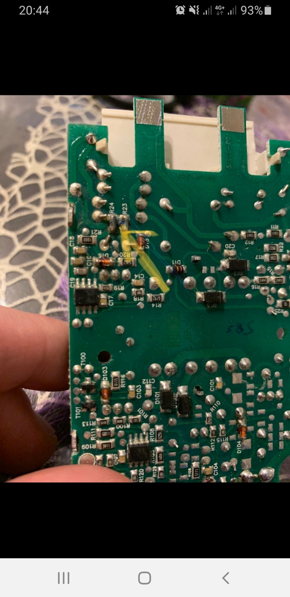

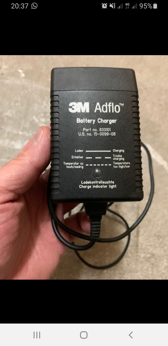

Wie auf dem Bild zusehen ist suche ich für dieses Ladegerät, das defekt
teil, hat oder kennt jemand, jemanden der mir das verkaufen kann, oder
weiß wo ich das kaufen könnte und was das genau ist.?
Vielen Dank an jedem der das liest.
Gast #6806719
Wenn das das Bauteil sein soll, wo der Pfeil rauf zeigt, dann ist das
ein  Widerstand.
Kannst du die Beschriftung drauf noch lesen? Sieht man auf dem Bild
nicht, ob noch eine drauf ist.
Hast den druchgemessen, oder wieso willst du den tauschen?

Möglichkeit 2: du hast Platine mit den Bauteilen drauf: die Verschaltung
der Bauteile abzeichnen zumindest links von D11 oberhalb T100 und damit
den Schaltplan (Primärseite mit UC3845?) aufnehmen. Zusammen mit den
Leistungsdaten des Netzteils sollte sich dann dieser Bauteilwert von R24
und R23 rekonstruieren lassen.
#6807773
Das 833111 scheint der Nachfolger zu sein.
Ggf. solltest Du diese Auktion mal beobachten:
https://www.ebay.de/itm/265289746567
Kannst auch vorher mal Rückfrage beim Hersteller machen:
https://www.3mdeutschland.de/3M/de_DE/p/d/v000168978/
Gast #6807900
Dieser Widerstand schaut nach Strombegrenzung / Sicherung aus. Ich
vermute einen Fehler im primären Netzteil. Wie sieht die andere Seite
der Leiterplatte aus?
Welcher Akkutyp wird geladen? NiCd,  NiMh, Bleigel,...
Wieviele Zellen oder Nennspannung hat der Akku?
Wie hoch ist die Kapazität der Akkus?
Assmann hatte Ladegeräte für NiCd. Die stellten sich automatisch auf die
Zellenanzahl (NiCd) ein. Sah so ähnlich aus.

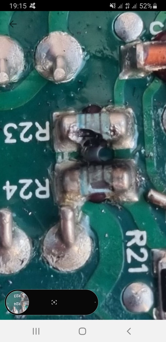

Gast #6809424
Farbcode ist: Matsch, Brei, Pampe, Schmodder. Ganz eindeutig.
Was erwartest du? Versuche den Bereich vorsichtig (nichts abreißen) mit
Isopropanol zu reinigen, damit der Dreck bestmöglich weggeht. Danach ein
gut ausgeleuchtetes, scharfes Bild machen und hier einstellen. Unsere
Augen sind nicht besser als deine - wenn du die Farben nicht erkennen
kannst, ist es wenig wahrscheinlich, dass es hier im Forum jemand kann.
Von links nach rechts könnte ...
 * der erste Ring blau sein, aber vielleicht täuscht das auch nur gegen
den Lötstopp und es ist doch grün,
 * der zweite und vierte Ring schwarz sein, aber auch braun und violett
würden mich nicht wundern,
 * der dritte Ring silbern sein, wobei auch grau nicht ganz raus ist und
R24 ist ja überhaupt nicht erkennbar.
Das kann so ziemlich alles sein.
Frag bei 3M nach einem passenden Ersatzladegerät. Genau das ist der
Vorteil von Markenware.
Gast #6810387
Falls der dunkle Farbring nicht braun sondern schwarz sein sollte, und
der grüne eher blau ist, fehlt der Toleranzring und folgt ein
Temperaturabhängigkeitsring.
0.6 Ohm 250ppm blöderweise gibt es weder 0.6 noch 0.5 Ohm in irgendeiner
R-Reihe.
#6812157
Die 2 parallel geschalteten Melf-Widerstände können nur die
shunt-Widerstände im source-Kreis des primärseitigen PowerMOSFET sein.
Und diese werden nach dem Austausch mit tödlicher Sicherheit bei der
ersten Inbetriebnahme sofort wieder aufbrennen- Weil nämlich der primäre
MOSFET durchgebrannt ist. Und möglicherweise auch noch
widerstände/Dioden im gate-kreis - und zu guter letzt der 6- oder
8-beinige Ansteuerbaustein gleich mit.
Miß mal bitte mit dem Ohmmeter den Widerstand zwischen drain und source
des PowerMOSFETs.
OP (Firma: Solderingrepairservice) #6816744
Mark S. schrieb:
> Adrian P. schrieb:
>> Hat jemand von euch 2 melfs 0.68 5% rum liegen?
>> Der Lieferant im Internet kann die erst ab April 2022 liefern, was zu
>> langdauert.
>> Wäre sehr dankbar drüber.
>> Grüße Adrian
> Das wird Dich nicht weiter bringen, s. mein posting
Werde ich durch testen, aber so wie du das schilderst klingt es
plausible, hoffe trotzdem das es funktioniert.
